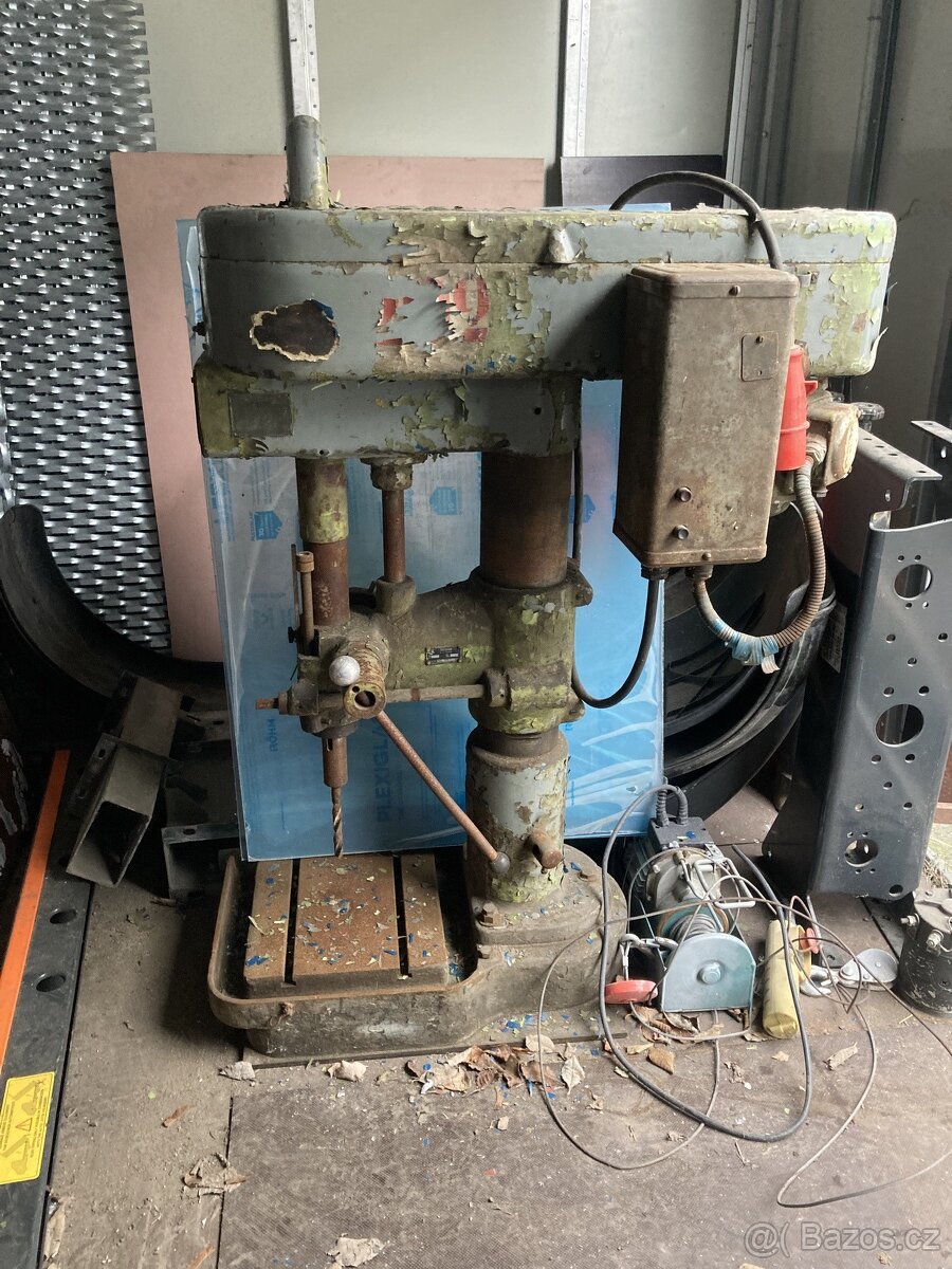

Dostala se mi do rukou docela zajímavá vrtačka Wesselmann. Zřejmě to nebyla žádná větší výroba, protože jsem nesehnal skoro žádné informace.
Postupně ji chci komplet zrenovovat a tady na fórum bych si chtěl chodit pro rady a postřehy.

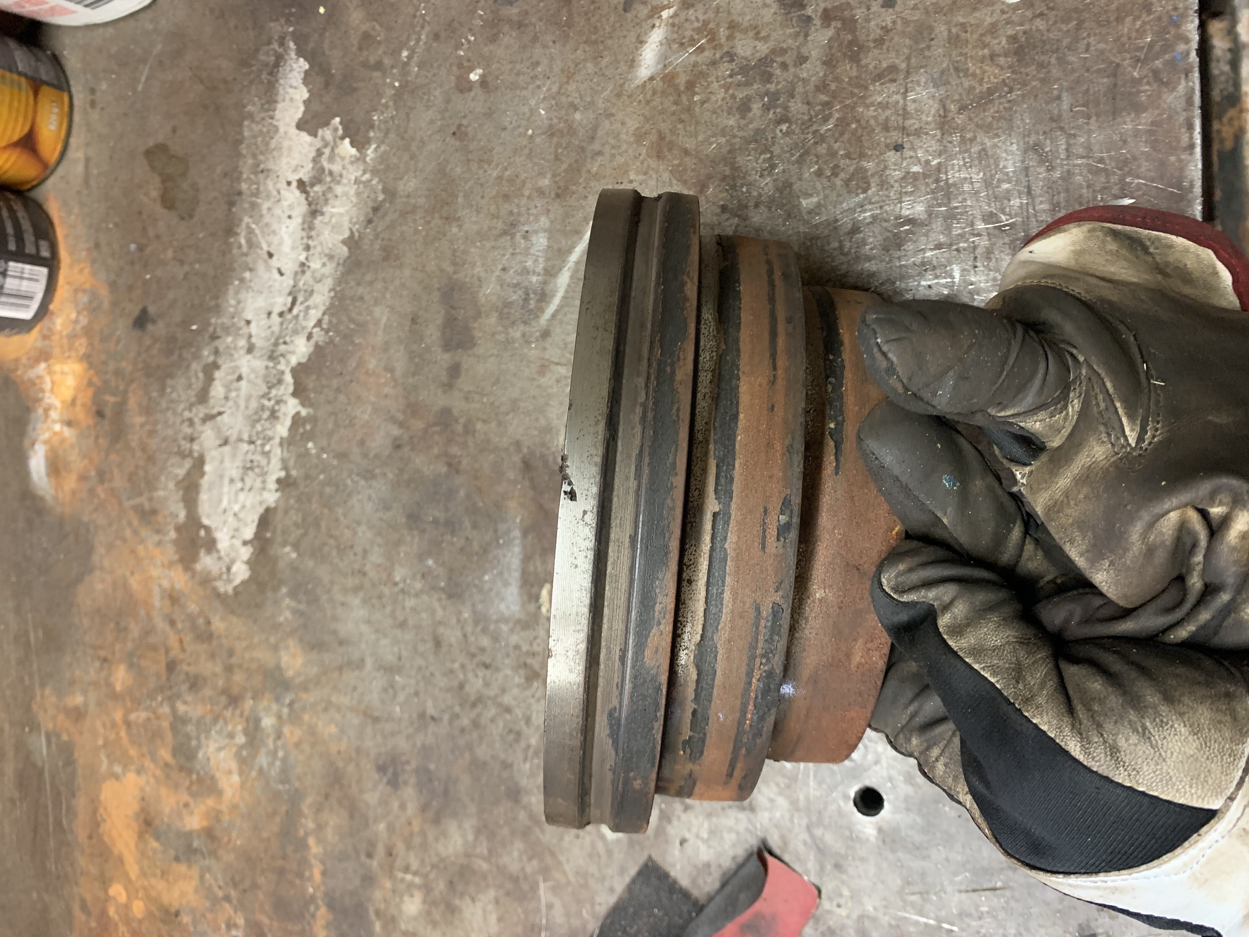

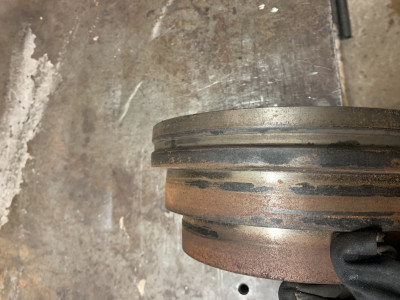

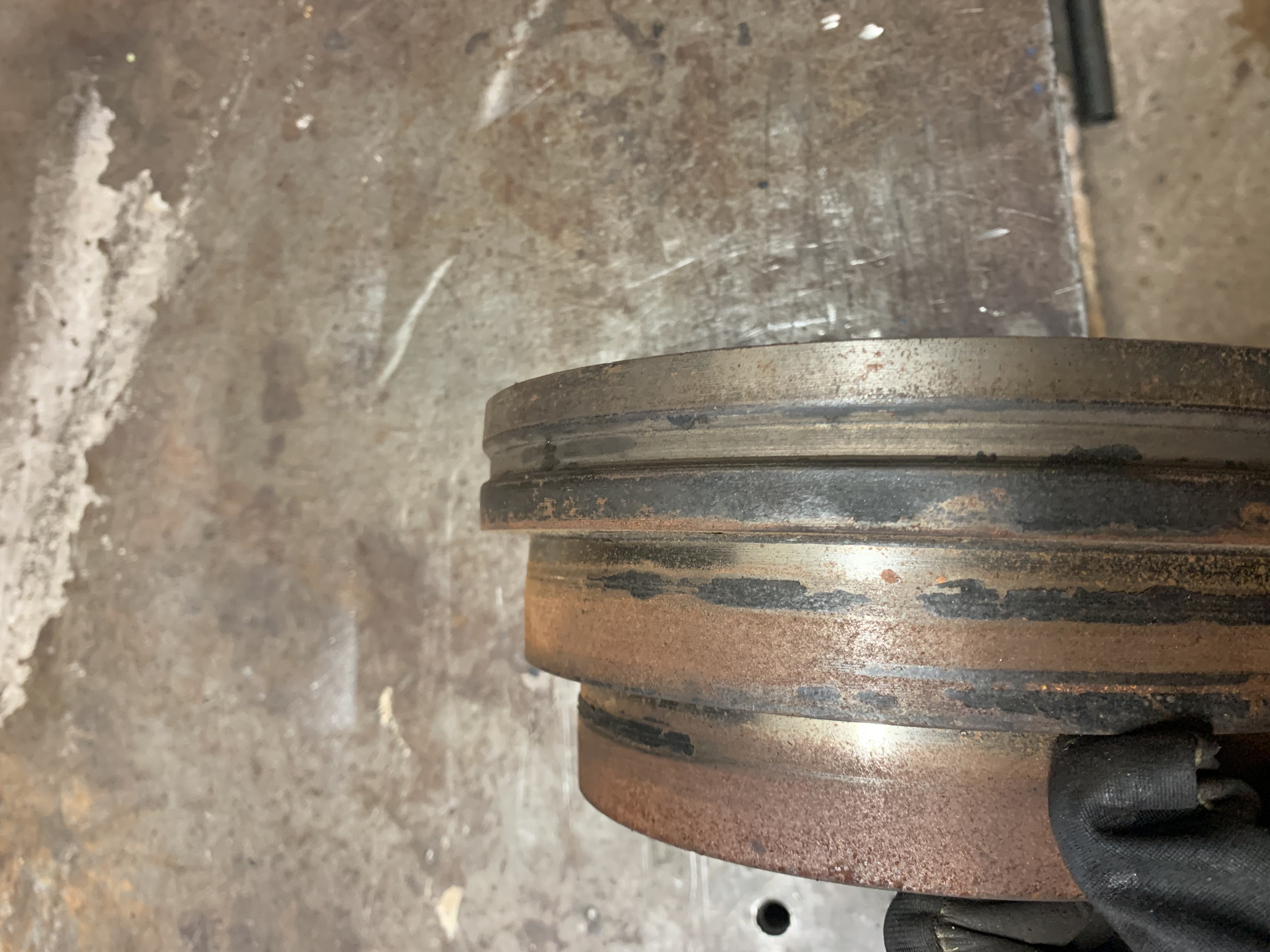

Můj první problém je hnaná řemenice. Vypadá, že má drážku na klínový řemen ? Má to vliv na funkci ? Mám zachovat plochý řemen, nebo předělat na klínový ?
Díky za Vaše rady.

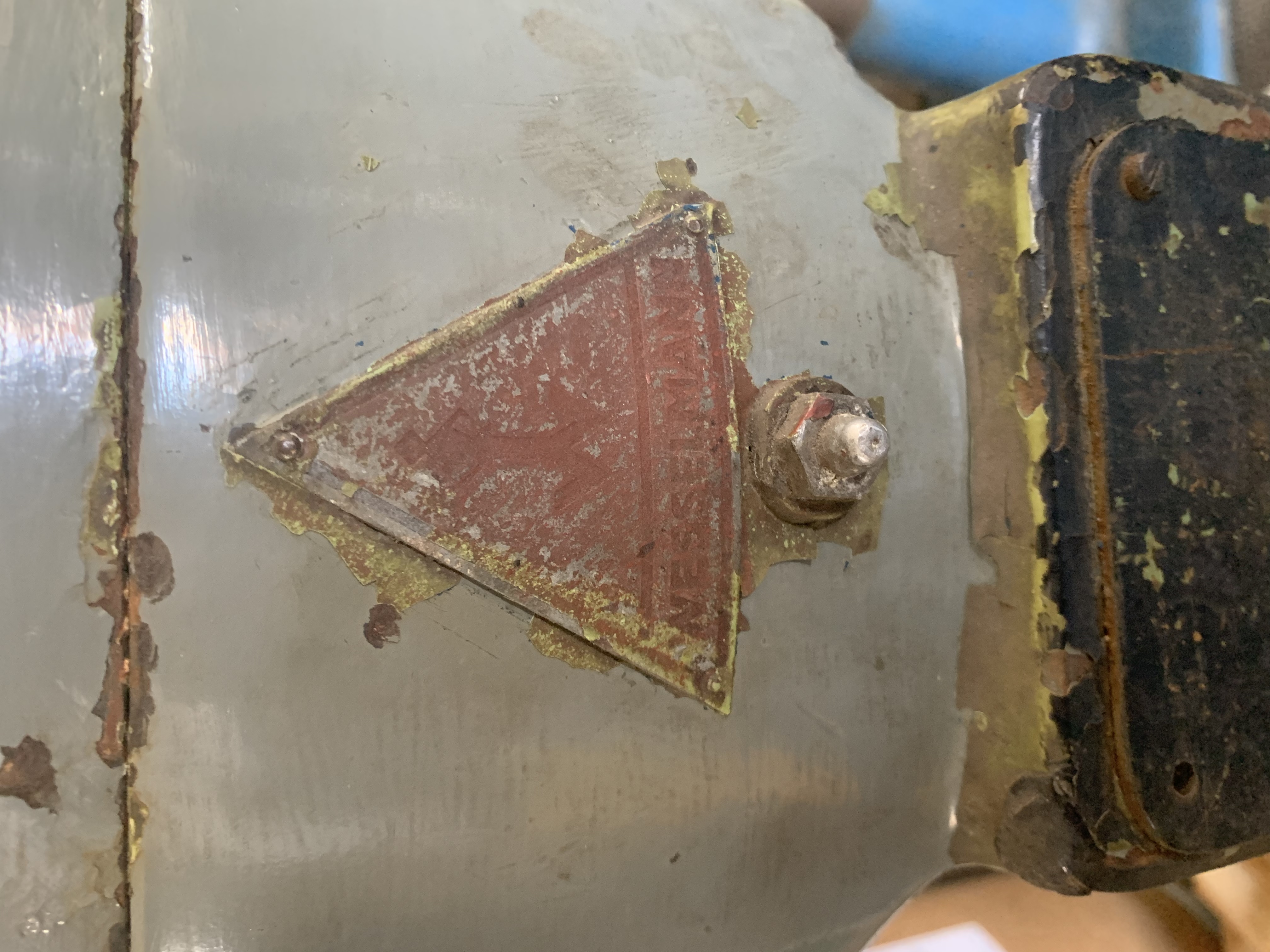

Ahoj, vrtačka je z nemeckej fabriky Maschinenbaufabrik Wesselmann Bohrer &Co AG.
Zdá sa, že to je model Wesselmann Gera 3556.
Niečo málo z histórie fabriky je tu:
http://www.landtechnik-historisch.de/hi ... nn-bohrer/

Jen doplním že: Výrobcem stroje je Wesselmann-Bohrer Co. AG z Gera-Zwötzen, založená v roce 1895. Společnost, která byla založena v Gera, se v roce 1899 přestěhovala do Zwötzenu a vyráběla především spirálové vrtáky, výstružníky, závitníky, frézy, sklíčidla soustruhů a vrtáky. Po roce 1948 výroba pokračovala jako SDAG Wismut, tolik strejda G.
A k té renovaci, záleží na tobě jestli preferuješ exponát nebo funkční stroj. Ta drážka mi jako na klíňák určitě nepřijde.

Chlapi, díky za info. Určitě preferuji funkční stroj 😊. Tak co myslíte s tou řemenicí ? Předělat na klíňáky a nebo tohle vyvařit ?

Daniel44 píše: 29. 3. 2023, 9:02 Chlapi, díky za info. Určitě preferuji funkční stroj 😊. Tak co myslíte s tou řemenicí ? Předělat na klíňáky a nebo tohle vyvařit ?
no vyvaret litinu? ..se ti to zkrouti jak prasepokud nepraskne -vadi to snad něčemu -trochu to lizneš... klinaky drazku do puvodniho no nevim nevim ..to uz si rovnou odlej hlinu a udelej poradny drazky.. :) vostatne dej to na stredni drazku a je to -kolikrat budes prehazovat remen ?? Lenost to je nejvetsi pracant na svetě :D

jestli ti ta drážka moc vadí, tak ji vyčisti, odmasti, namotej do ní provázek nasycený epoxydem a po vytvrzení přetoč a začisti. Vařit určitě ne.

Díky za postřeh, ale čerpadlo to nemá 😊 .. ale řemenici upravím tím epoxidem

no to je logicke ..jinak myslim ze tam puvodne drazka nebyla ..ale casem se remen vytaha a to zabombirovani je moc nahoru ,timpadem začal remen vyjizdet nahoru a padal..tudiz to dotycny vyresit tou drazkou a jelikož je kozeny remen elasticky (tvarově ) tak se prizpusobil te dražce a neměl pak tendenci vyjizdet..pokud tedy budes vylevat epoxidem tak pak tam stejne budes muset udelat mali soudecek )bombirung..aby nevyjizdel remen nahoru..nebo klinecek ke spodu...uf a už jsem se unavil -hodne stesti s rehabilitaci vrtacky.. :)

Díky, s tím bombírungem počítám 👍

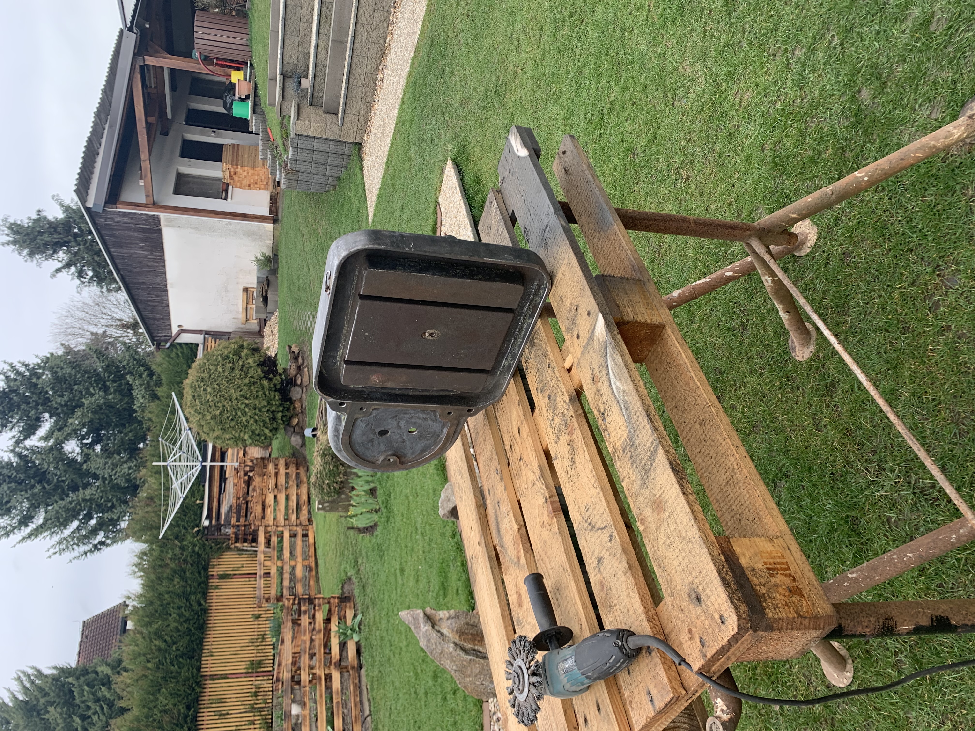

Jinak dnes jsem komplet rozebral a začal čistit. Dělám to drátěným kotoučem a jde to docela dobře.
O víkendu bych chtěl začít s přípravou pod lak. Potřeboval bych potvrdit jestli je můj postup správný. Jednotlivé díly bych chtěl ještě omýt vapkou a odmastit acetonem. Následně vykitovat nedostatky (jaký použit kit?), základ a nakonec vrchní barva.

Ja stroje tmelím 2 zložkovým brúsnym karosárskym tmelom.

Přesně, klasika polyesterák, na velke diry nebo kde to muze praskat, se skelnym plnivem. Jen bacha, ten se blbě brousi

tady u těch plochých řemenic se dá alternativně řešit pohon přez vícedrážkový řemen podobný jak je v pračkách. V litinové řemenici pro plochý řemen je pro takto nízké drážky dostatek místa, řemen nezpůsobuje vibrace / například když vrtačka stojí delší dobu klíňák má tvarovou paměť a pak vrtačka vibruje. Vicedrážkový řemen přenese mnohem větší sílu jak stejně velký klíňák. Nouzově to někdo řeší i tak, že dá na plochou řemenici vícedrážkový řemen obráceně, ale tam je ten přenos momentu hodně omezený. Ložiska, vřeteno a další věci řešit nebudeš? to se dělá před lakem....
