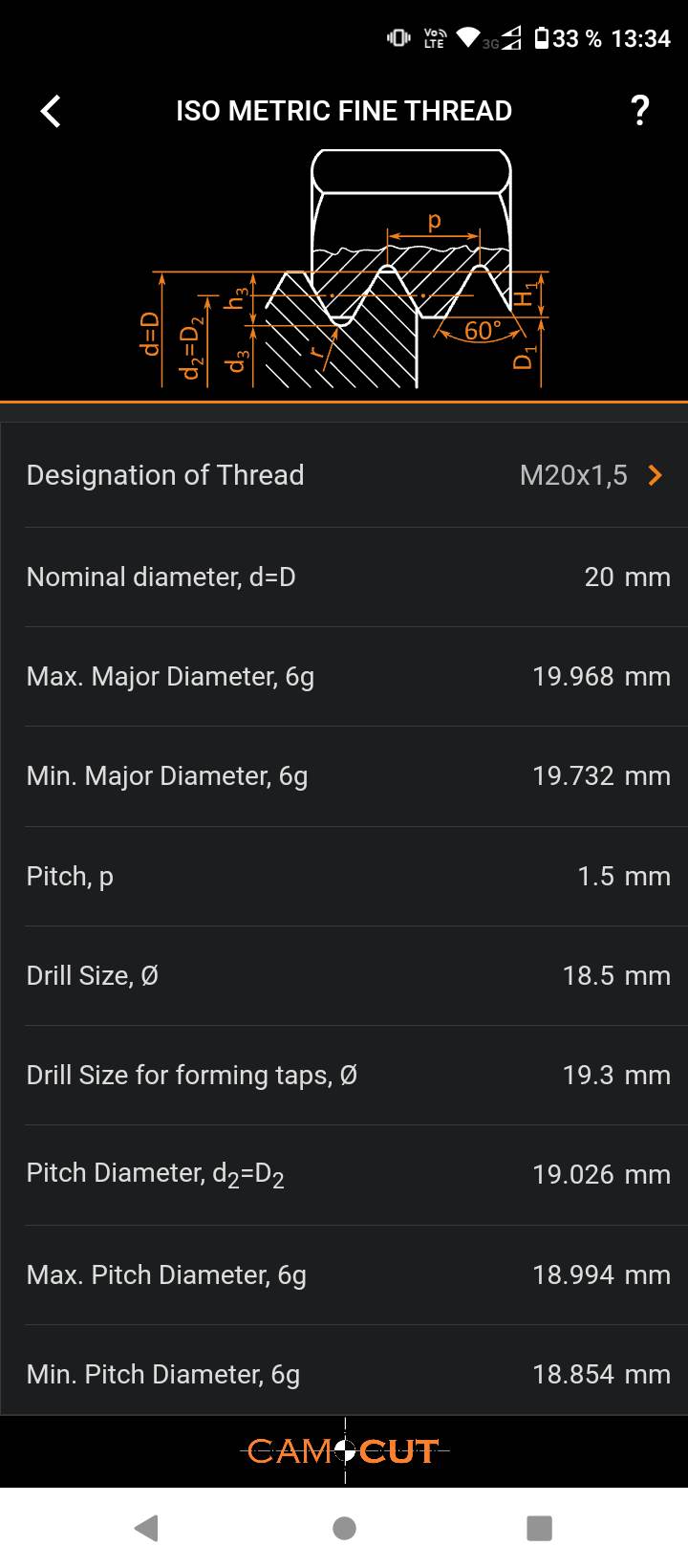

Dôležité je použiť plnoprofilové plátky pre konkrétne stúpanie , príklad : ideš sústružiť M20x1,5 vonkajší použiješ plátok 16ER150ISO , priemer osústružíš na 20,1 závitovým plátkom urobíš závit do hĺbky cca 18,2 , meriaš veľký priemer, keď bude 19,8 máš veľkú šancu že závit pasuje na kaliber. všetky údaje sú z tabuliek: veľký priemer pre toleranciu 6g je 19,968-19,732 takže idem cca do stredu.

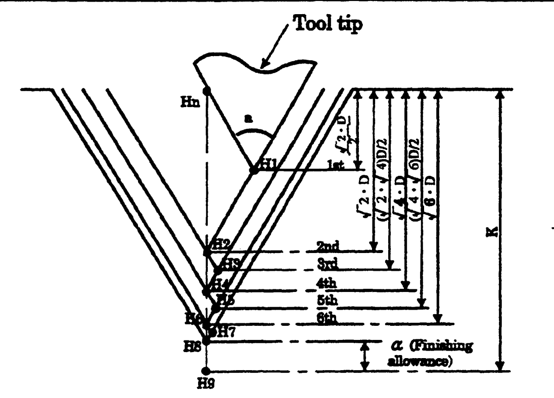

Prísuvy by si mal robiť na konštantú plochu špóny podľa obrázka (ZigZag). Príklad M20x1,5 nastavím priemer 20 vynulujem nonius , prvá špóna -1mm PRIEMER druhá -1,5 tretia -1,7 štvrtá -1,8 zmeriam veľký priemer ak treba dalšia špóna v desatine
