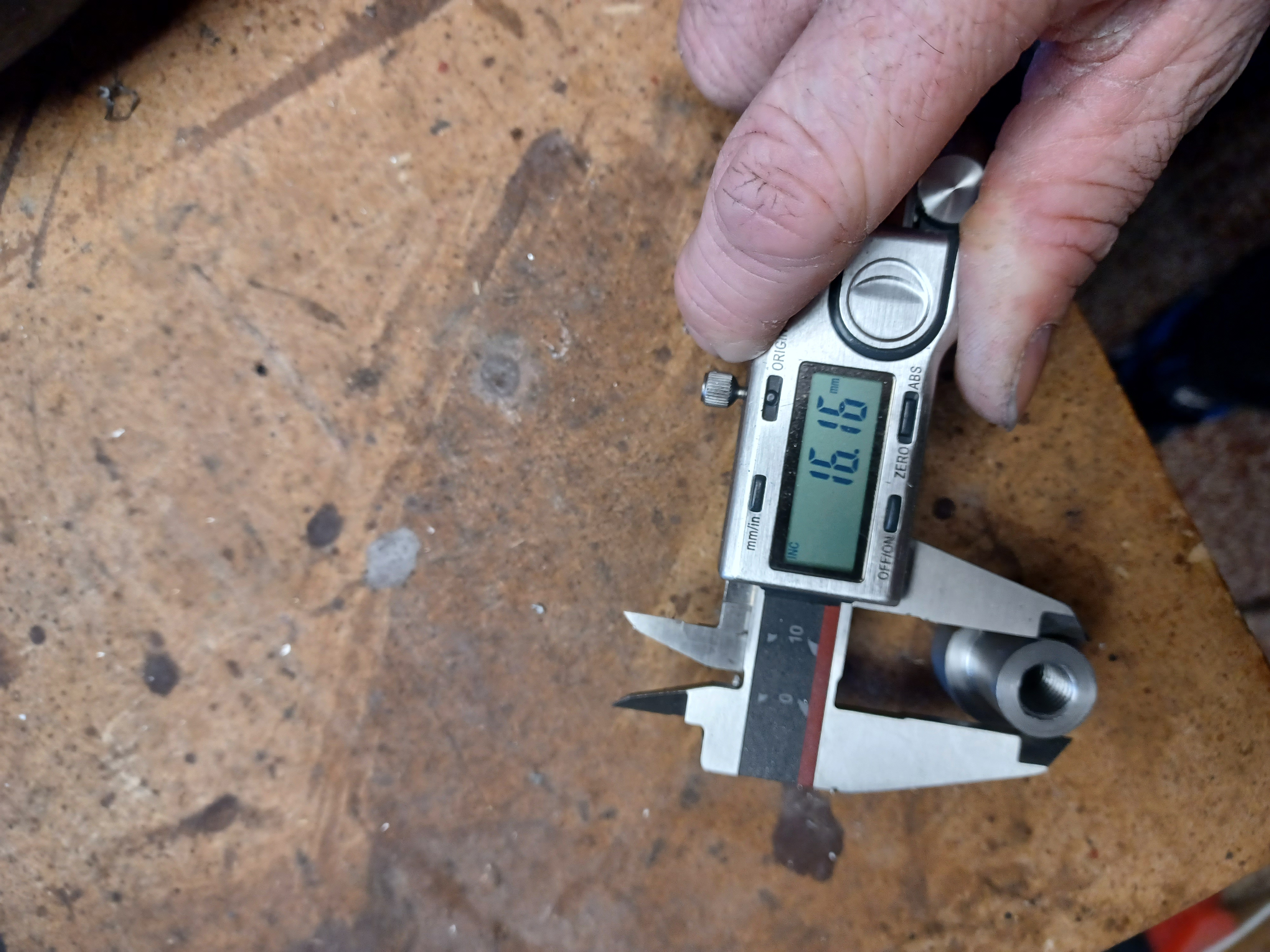

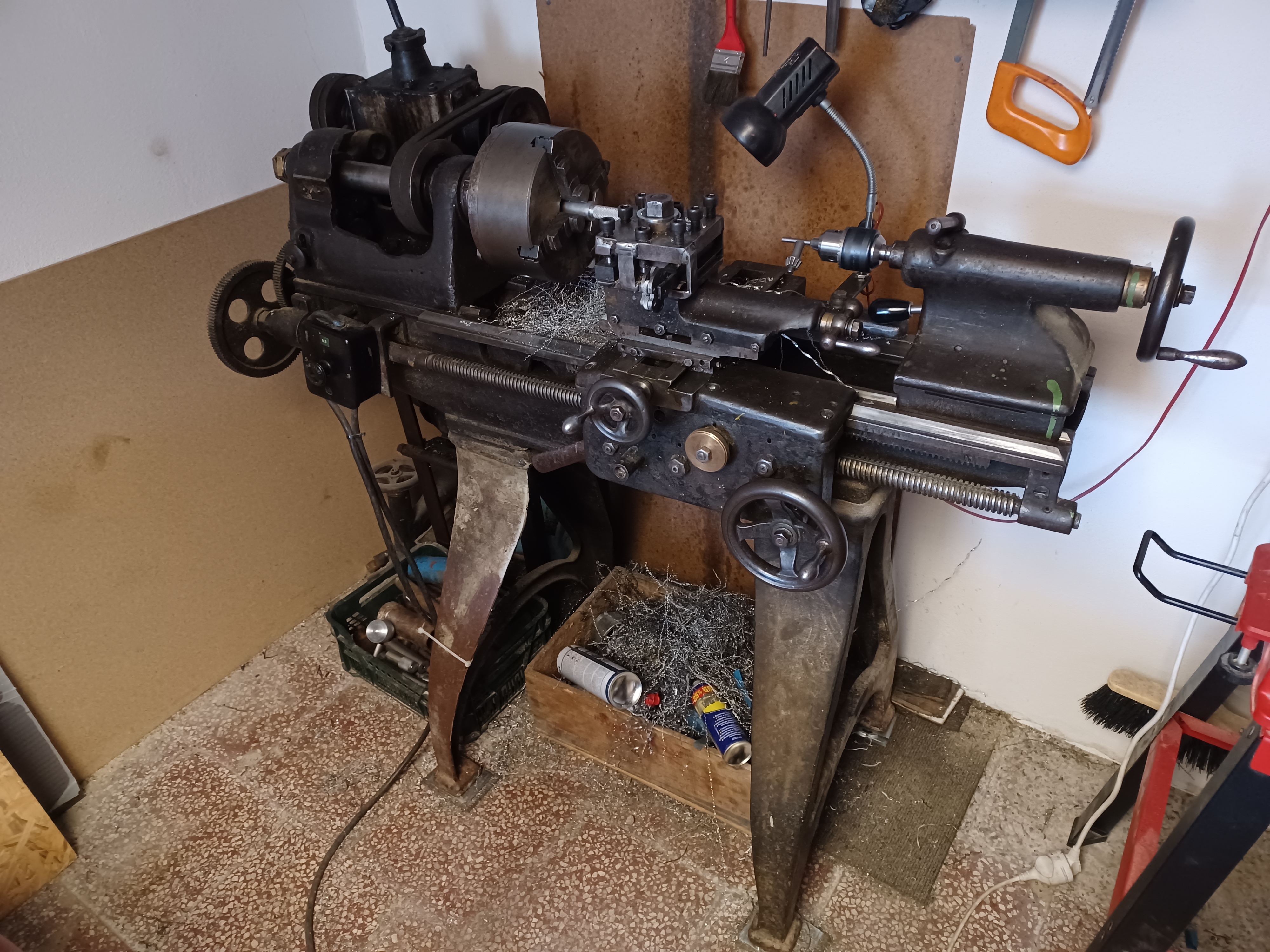

Vlastnim litinovy soustruh rok vyroby nevim odhaduji tak 30-40 leta.
Ale potykam se s problemy pri soustruzeni hridele nebo cepu, soustruh mi dela kuzel to znamena ze na zacatku soustruzeni cepu mam prumer jiny nez na konci. Proto se na vas obracim je nejaka moznost nebo postup jak soustruh seridit (SROVNAT) , Stupnici na hlave pro noze ktera slouzi pro kuzele mam nastavenou na nulu a i tak mi soustruh dela kuzel je to vzdy o desetinu.
Jen podotykam nedelam nejake extra presne vyrobky opravdu soustruh pouzivam pri praci v dilne na drobne veci.

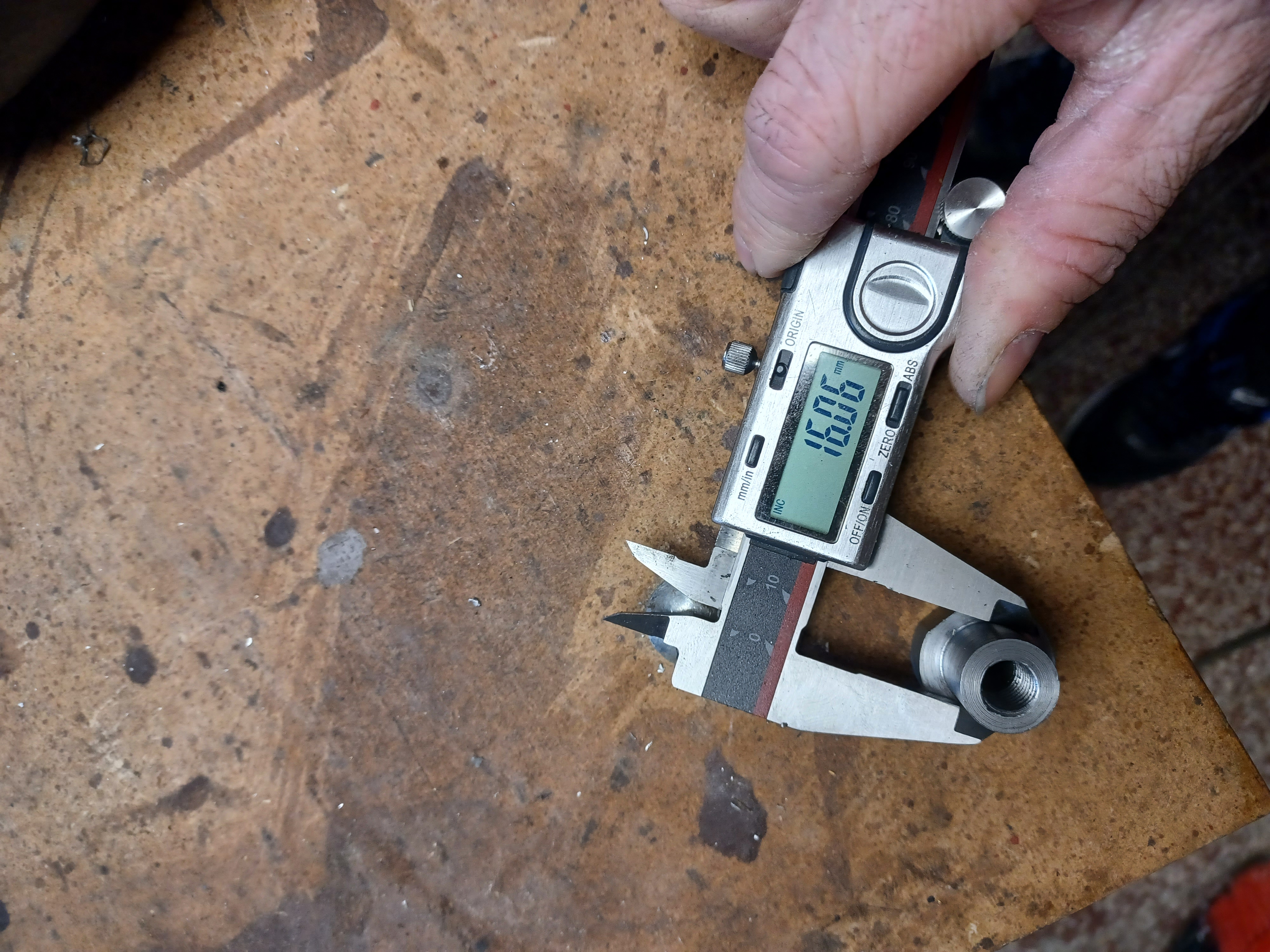

Posilam i foto cepu ktery sem delal naposledy je 15mm dlouhy a na zacatku mam prumer 16,16mm a po 15 mm na konci mam 16,06. Vzdy je cca desitna rozdil a to vzdy opravdu nevim jak to vyrovnat.

No a jak ten čep sosutružíš?
Tím podélným posuvem na suportu, nebo pojížíš celým suportem po loži?
Soustruzim ho tak ze popojizdim celym suportem po lozi.
Ten jemnej posuv tem mi take nefunguje ten je rozhozenej taky kdyz s nim popojizdim tak to dela kuzel taky.
Takze soustruzim vzdy tak ze jedu celym suportem po lozi.

No desetinu na jeden a pul centimetru to je teda šišoid, asi nejjednodušší, pokud delas takhle male veci, je seridit nozovej suport a opravit ten. A ject podelne jen s nim.
Jinak to chce omerit, co je tak krive, jestli osa vretene, vuci lozi, extra lavor v lozi...
Az podle toho se rozhodnout

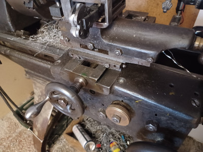

Ten jemný posuv (nožový suport) je určený na soustružení kuželů, každou chvíli se s ním hýbe tak nebývá nastavený úplně přesně a ani to obvykle není nutné, základní pohyb se dělá hlavním suportem. Funguje tam strojní posuv?Honza250 píše: ↑10. 4. 2023, 1:21 Soustruzim ho tak ze popojizdim celym suportem po lozi.
Jinak jestli se da cely vretenik vuci lozi posunout to nevim to se musim podivat.
Zkus sem dát detailní fotky z víc směrů míst co jsem zakroužkoval, třeba z toho půjde něco poznat.

A jak mam opravit nebo porovnat suport mam tam jenom stupnici pro kuzele to mam nastaveny na nulu a zadny jiny srouby tam nejsou jo jeste z boku sou srouby ale tim se dotlacuje ta lista v posuvu any to nemelo vuly jinak tam nic na stelovani neni

Zkusil bych tu stupnici posunout o cca 0,1° jestli se situace zlepší nebo nezmění.
Jestli se zhorší, zkusil bych 0,1° na opačnou stranu.
Má dílky po 1° nebo po 5° ???
Taky by bylo dobré odstranit před focením všechny špony.
I to náhlé zhoršení by mohlo být zapříčiněné šponou, která se dostala do vedení.

Tak 100mm už s nožovým nedáš
Je samo na soustružení kuželů, ale to se točí s ním, ne s hlavním suportem. Že není na nule je šumák, pokud jedeš podélným a nešaháš na něj, tobě jen určuje natočení kudly k obrobku, ale sám kužel neudělá. Ale že ti ti nedělalo, a nepředpokládám že od té doby jím prošla tuna kulatiny
, je divné. Nemáš jen velkou vůli v matici příčného suportu? Je tam většinou svěrná šroubem pro trochu regulace, nepovolilo to?
Nebo nenaboural jsi? Pak by se mohl pohnout celý vřeteník ve šroubech vůči loži, pokud jsou volnější. Vřeteno bych nepodezříval, může mít vůli, ale ne tolik aby to ovlivnilo

Jestli jsi z vysočiny zkus někoho poprosit kdo by se Ti na sosustruh juknul.
Jestli Ti to sosutruží kužel při pohybu suportem je uhlé vřeteno a osa rotace je mimo podélné roviny s s ložem (vertikální, horizontální nebo obě).
Asi to půjde srovnat ale rozborce se zřejmě nevyhneš.
Zkus si oveřit, jestli máš ve vřeteni nějaký kužel kam by se dal měřící trn - pokud ne dá se to případně změřit i s kulatinou v univerzálce nicméně pak budeš muset kompenzovat její upnutí
Pro případné další měření budeš potřebavat úchylkoměr se stojánkem.
