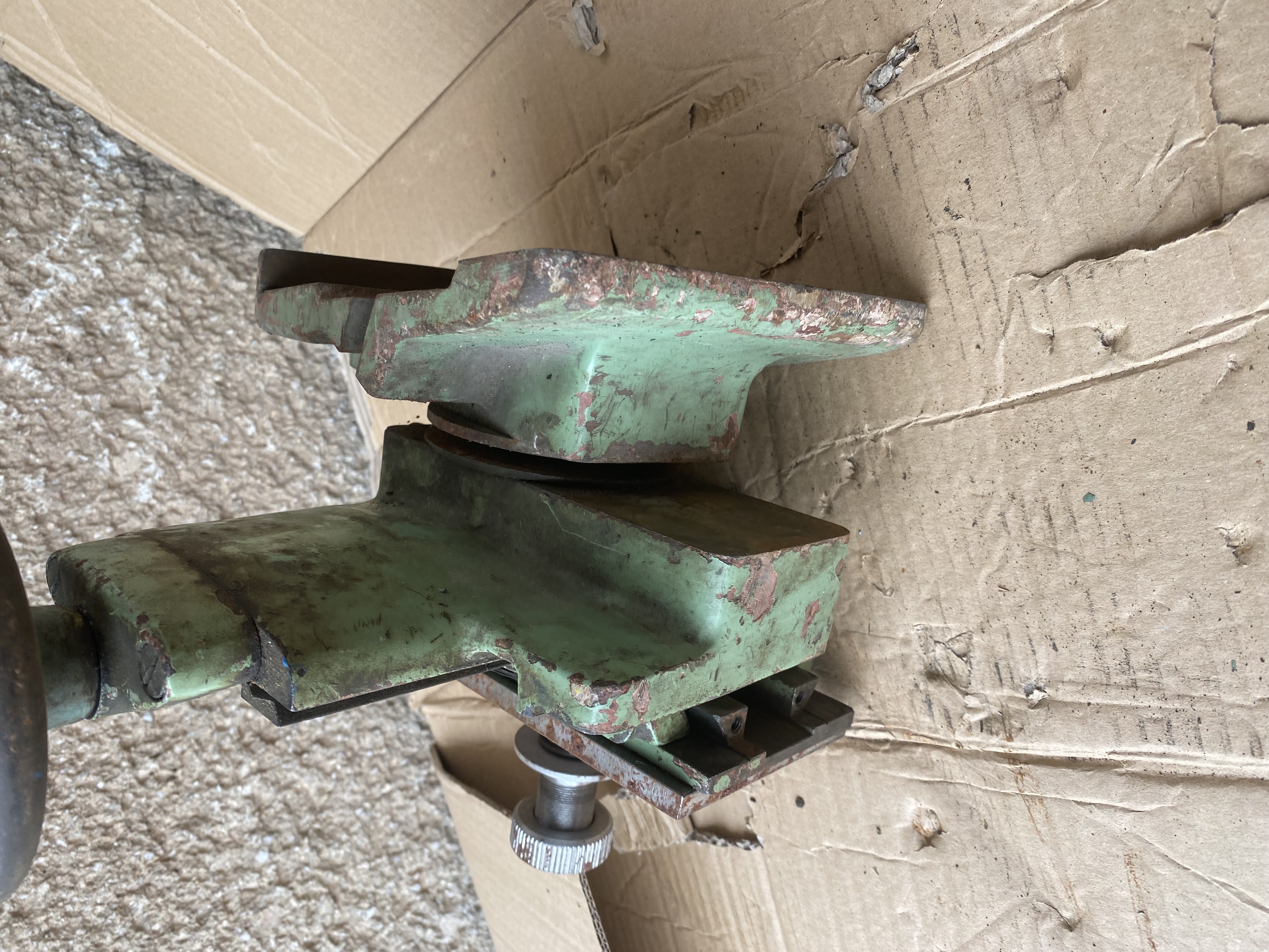

Ahoj kluci
Dik Kenybz za identifikaci toho minulého přípravku taky myslím že je na nože .
Teď jsem bral nějaké věci od pána a vím , že kdysi míval Kameníčka a tu malou nastrojarskou brusku N1
Našel jsem tam u něj přípravek a mohl by být z jednoho , z nich
Nevíte k čemu je ??? Dekuji kluci

Bastl.

Bastl to není. Ten vrch je ofrézovanej. Origo to bude úhlový orovnávač z hrotovky - podle té spodní desky - uchycení šikmo. Navíc je tam ten pásek plechu na uchycení kožené prachovky. Kvůli bordelu z orovnávání. Podobně to má bezhrotka (křížově). Ty co mám, tak mají mikrometrický orovnávač s tělem D 50 mm. Celej má 50-60 kg...
viz. : https://www.strojesvoboda.cz/katalog.ph ... s=6575&o=1

Ten odkaz od Svobodu je z 2UD tvarovy orovnavac podľa šablony.
To čo dal Axim vyzerá ako takyto orovnavac, ale dosť zbastardený.

Hoď sem pár fotek, jak se s tím pracuje ;)

Však píšu, že je to bastl. :)

Dosť na hovno, keďže to nema zväčšovacie rameno a aj tie pojazdy sú riešené cez prítlačnu pružinu a skrutku. Ten priečny suport má vzadu zo spodu palec na šablonu - tu upneš na základné teleso. Priečne kopíruje pružina plus tá bočná páka. Pozdĺžne robíš pojazd cez skrutku.
Je to len na nejaké hrubé roboty.

Ahoj kluci
Děkuji za určení přípravku na orovnávani je mi k ničemu a ještě navíc píše Jerguš , že je nahovno :-)

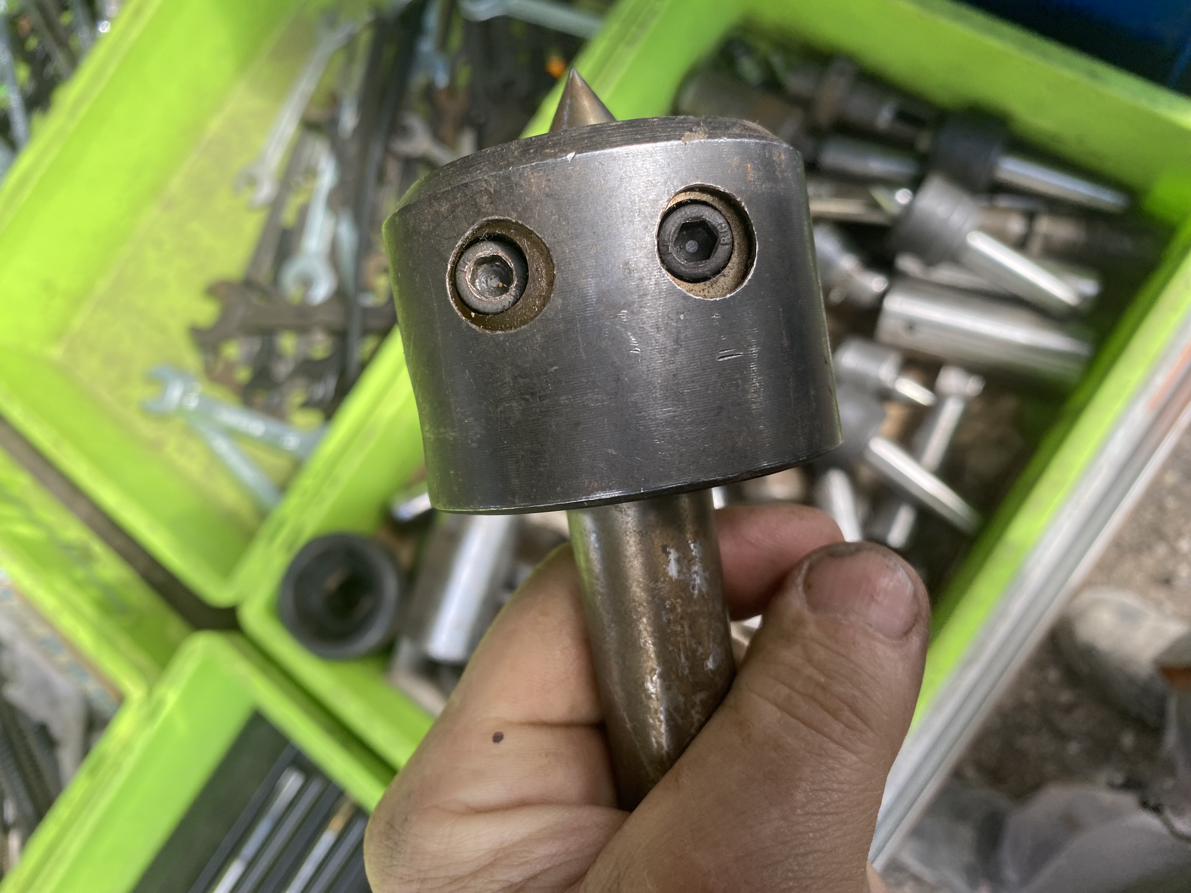

Ale dnes jsem na burze narazil na otočný hrot smk3 a chtěl ho koupit , ale koukám jak blázen on se netočil a asi měl možnost vyosení . Neví někdo k čemu to bylo ? Dik

Že by na soustružení kuželů aniž by sis rozjebal nastavení koníka ?

Ahoj taky mě to napadlo nevyosuješ koník , vyosíš hrot , ale on se netočil ani
se nehnul , hm no mohl být zamrzlý. Nářadí po ruce nikdo neměl a ani nebyl čas

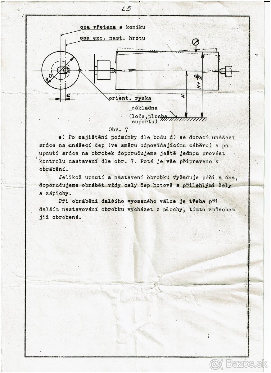

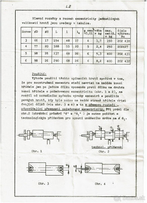

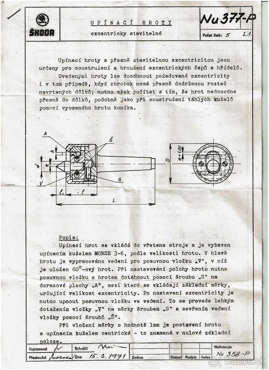

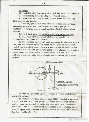

Příspěvky: 3859
1. 5. 2023, 6:17
A ani sa nemá točiť, je pevný :)

Ahoj kluci
Děkuji moc zverodoktorovi je to přesně ono
Jsi mi nasadil brouka , do hlavy jestli si ho koupit , jestli využiji ?

1. 5. 2023, 5:53
Ja som rozmýšľal kúpiť ho a používať na korekciu výšky koníka pri sústružení dlhších obrobkov (mám trochu prebehnuté lože). Ten pevný hrot je však predsalen obmedzenie.
