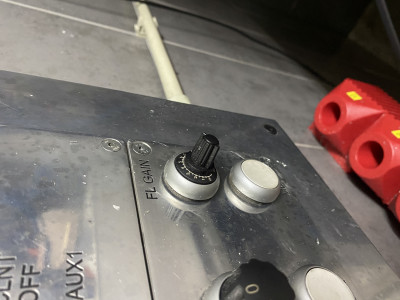

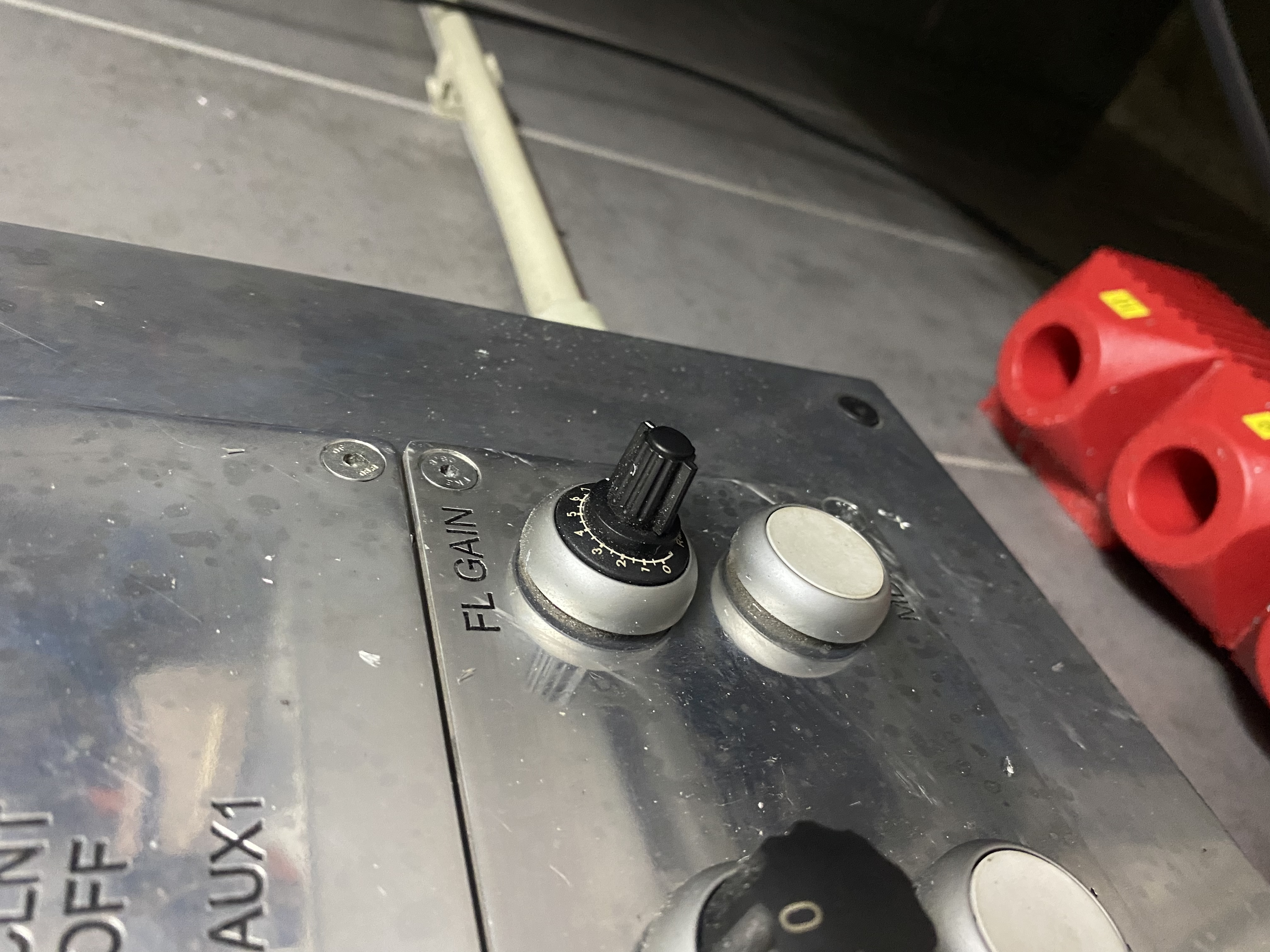

Nemáte někdo na prodej potenciometr do panelu. Klidně 2ks.
Příspěvky: 9481
27. 4. 2023, 3:29
Jakože součástku? Pak to chce vědět požadovanou hodnotu a průběh (10k lineární z linku je něco jako standard pro napěťové řízení měničů atp.)., příp. i fyzické rozměry (průměry osy, otvoru, těla..).
Příspěvky: 6360
27. 4. 2023, 3:33
Asi chce tohle, ale hodnotu opravdu neudal... Tipnu k řízení FM, cca 1 až 2 kila a lineár, ale...

4k7 mam ale uplne novej a cena se ti libit nebude
Příspěvky: 9481
27. 4. 2023, 3:57
Aha, specialitka. Já bych zbastlil redukci na něco normálního, ale já si to můžu dovolit :D

Thomeeque píše: 27. 4. 2023, 3:57 Aha, specialitka. Já bych zbastlil redukci na něco normálního, ale já si to můžu dovolit :D
Jaká specialitka :shock: standartní hlavice M22 od Eatonu :lol:
Příspěvky: 9481
27. 4. 2023, 4:54
Právě, že ne, todle je 22,5 mm :!: :mrgreen:
Příspěvky: 6360
27. 4. 2023, 5:06
Thomeeque píše: 27. 4. 2023, 4:54 Právě, že ne, todle je 22,5 mm :!: :mrgreen:

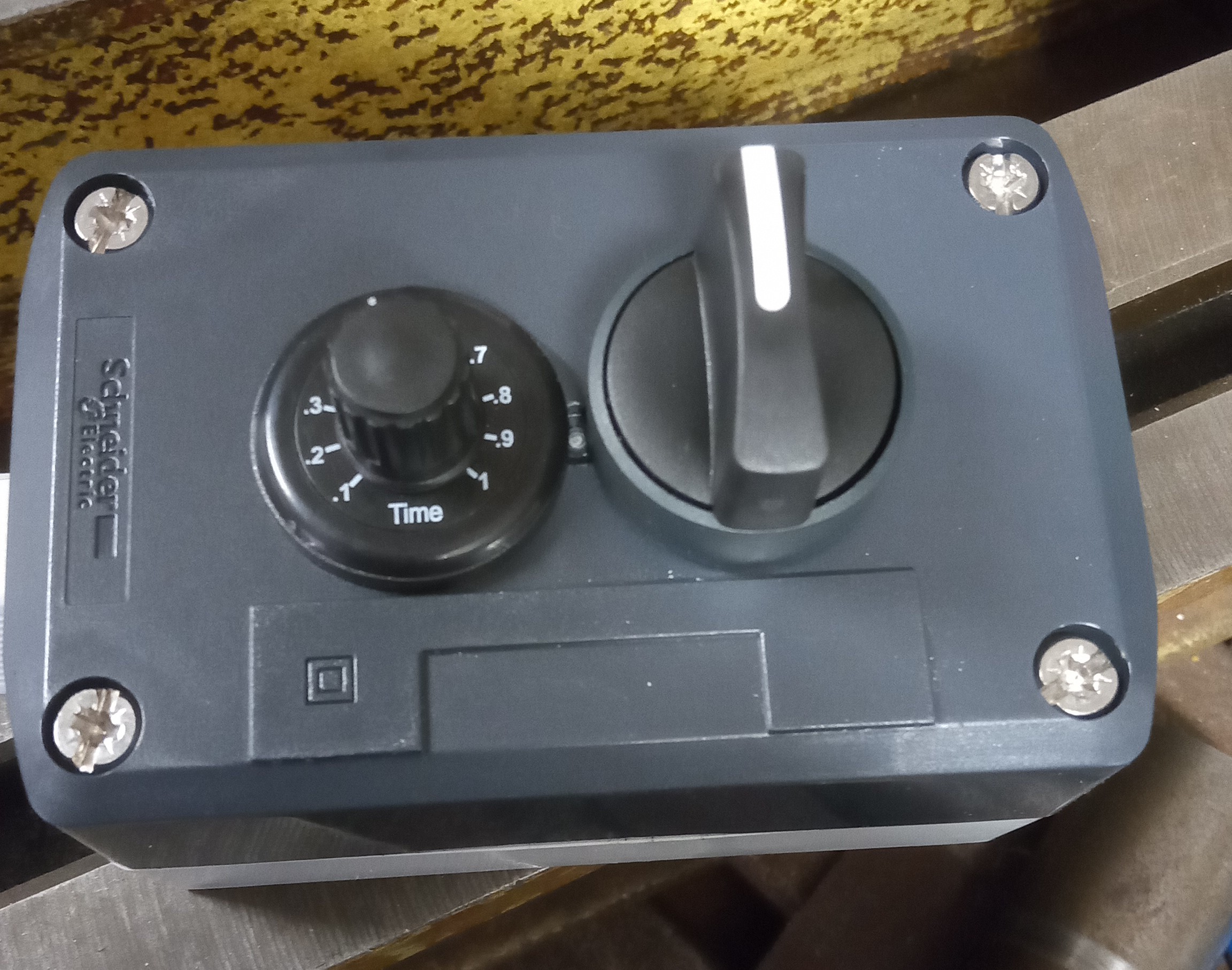

Ale di, na fotce má krabku a řídítko od schneidera a to je taky 22mm :mrgreen:
Příspěvky: 9481
27. 4. 2023, 5:23
Máš pravdu, 22.5mm píšou na tvém prvním odkazu průměr hřídele, M je to skutečně 22, dělal jsem si srandu..

Ahoj, co jsem měl navíc jsem zde udal, je to klasický potenciometr a je skoro jedno jakou má hodnotu, standardně cca 5 až 25k... Kdysi jsem si tiskl redukci na klasický do otvoru 22mm, pokud chceš mohu ti to vytisknout i osadit obyč potenciometrem. Ale ty "profi" do ďoury 22mm už nemám...

Profi netřeba, stačí provrtaná záslepka (aspoň pro Schneider (Telemechanique) Harmony)
22,5 je montážní otvor...teleso je 22
