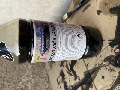

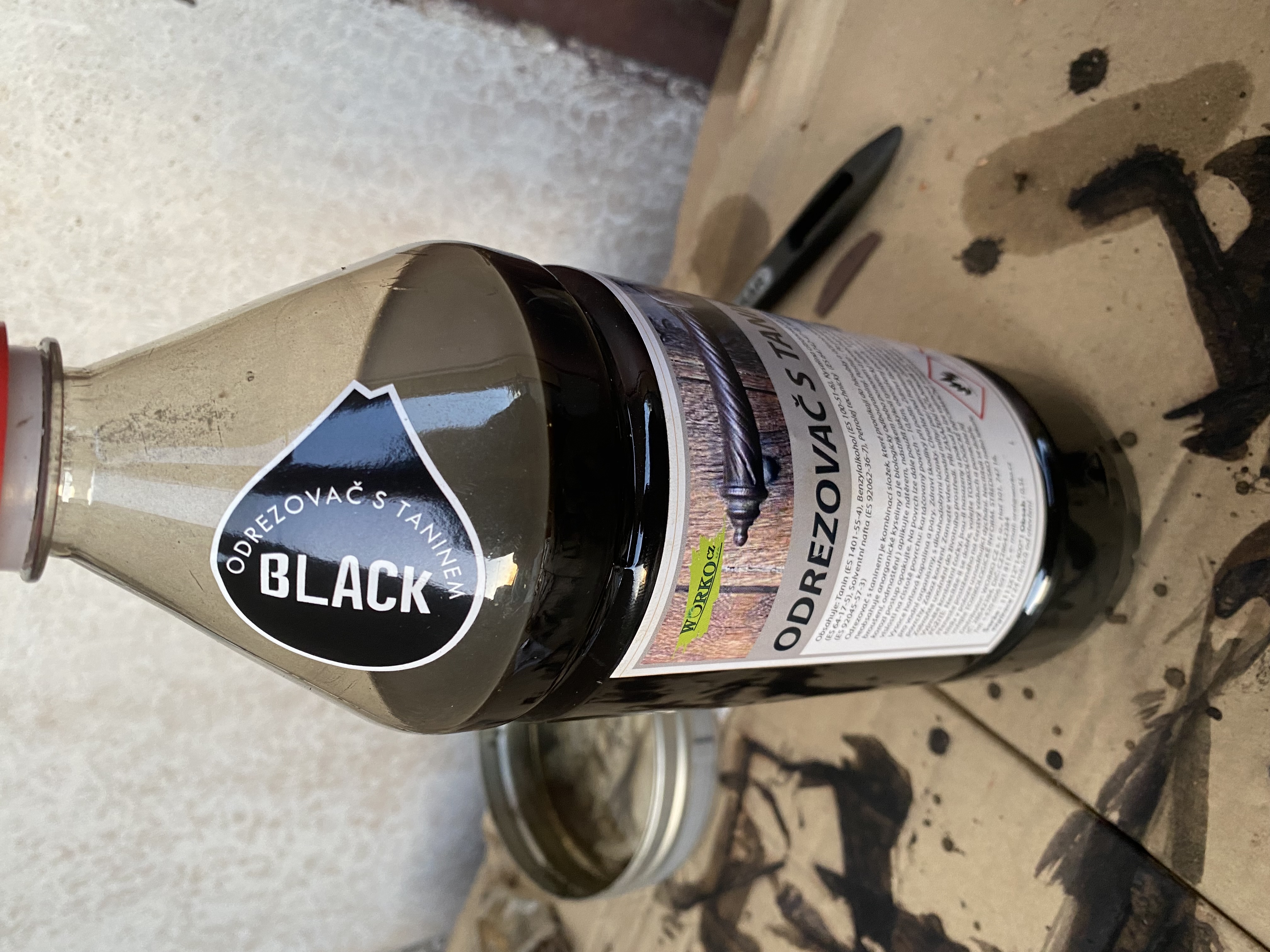

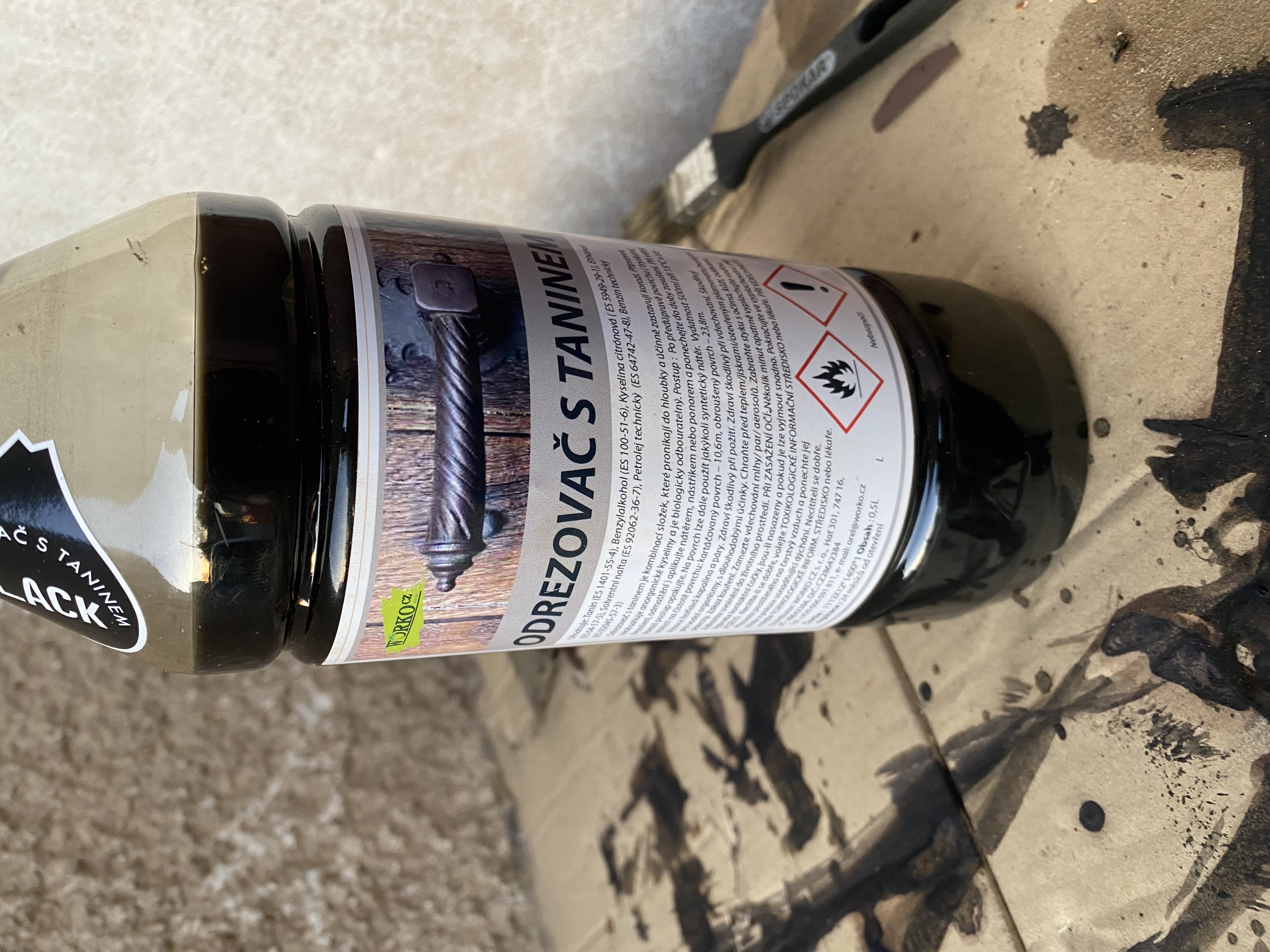

Dostal jsem , od Charona flašku odrezovače Tanin . Mám černý a hnědý. Možná jsou i jiné barvy ?
Musím přiznat , že jsem tento odrezovač nikdy nepoužil a neznal ho
Potřeboval jsem natřít zkorodované kování
Povrchovou rez jsem nahrubo obrousil a potom natřel Taninem, několikrát
A je to teda perfektní . Zažere se to a vytvoří to povrchovou vrstvu
Buď se muže nechat povrch už tak a nebo se , z estetických důvodů na něj dá ještě vrchní barva
Jelikož to je jen stavební kování , tak už to nechám tak bez další povrchové úpravy a je to perfektní
