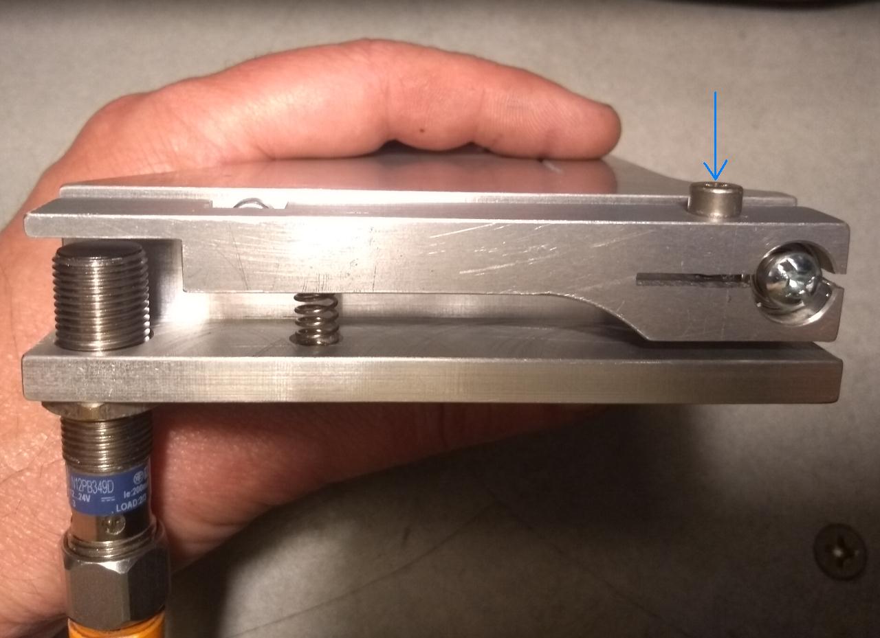

Nebyl jsem spokojen s (ne)přesností indukčního snímače (slouží jako referenční čidlo), kde to lítalo +- několik setin, tak jsem zkusil zbastlit mechanické přepákování 1:10 (mechanicky se najíždí do šroubku, označeného modrou šipkou). Zatím to vypadá, že se vejdu do 0,005 mm (což je pro mě jeden krok motoru). Uvidíme, jak se to osvědčí v běžném provozu.
Jako čep je použito ložisko z vystavovacího ramínka harddisku.

Krutor píše: 24. 9. 2025, 7:29 Nebyl jsem spokojen s (ne)přesností indukčního snímače (slouží jako referenční čidlo), kde to lítalo +- několik setin, tak jsem zkusil zbastlit mechanické přepákování 1:10 (mechanicky se najíždí do šroubku, označeného modrou šipkou). Zatím to vypadá, že se vejdu do 0,005 mm (což je pro mě jeden krok motoru). Uvidíme, jak se to osvědčí v běžném provozu.
Jako laika mne napada, jak rychle se vymacka mechanicka nepresnost na tom styku/najezd do sroubku, ktera se nasledne to pakou 10x znasobi do snimace.
Nebo to omackani nemuze (natolik vyznamne) nastat - mala frekvence dotyku/vysoka tvrdost na kontaktnich bodech/plochach apod ...?

lapa píše: 24. 9. 2025, 9:30 Jako laika mne napada, jak rychle se vymacka mechanicka nepresnost na tom styku/najezd do sroubku, ktera se nasledne to pakou 10x znasobi do snimace.
Uvidíme. Není tam velká síla, přetlačuju v podstatě jenom tu pružinku.
