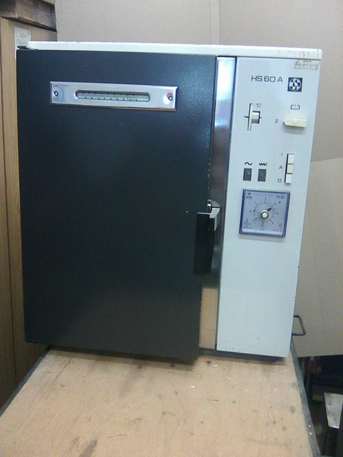

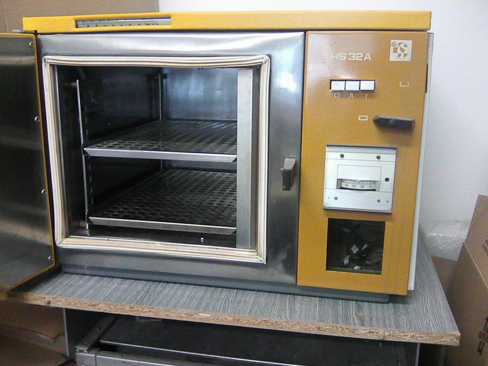

Pěkný den,
prodám sušárny HS 32A a HS 60A (32 a 60 l)výrobené bývalou Chiranou. Obě mají nerezové komory, nucený oběh vzduchu, době výroby odpovídající regulaci teploty do 200°C a mechanické, několikarozsahové spínací hodiny (ty jsou i k HS32, jen momentálně vymontované).
Cena [4 000,- a 5 000,-Kč.
Nová cena : 2 000,- Kč za jeden každý. Vlastní odvoz z Prahy- Ruzyně.
