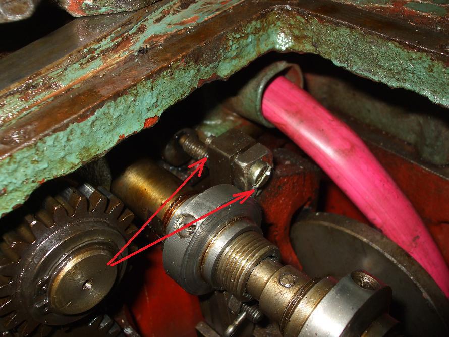

Zdravím, na frézce FA 3V mám problém s posuvy. Sává se mi následující situace: Frézuji např. v ose X, následně přepnu na osu Y a spustím posuv, frézka ale ještě cukne v ose X (např. o 3 mm) a pak teprve skočí do Y a dále už jede posuv v ose Y. Stává se mi to nejen při přepnutí z X na Y ale i při přepínání v jiných osách (Y->Z, X->Z apod). Nevíte někdo, kde může být problém, případně jak to opravit?
Děkuji.

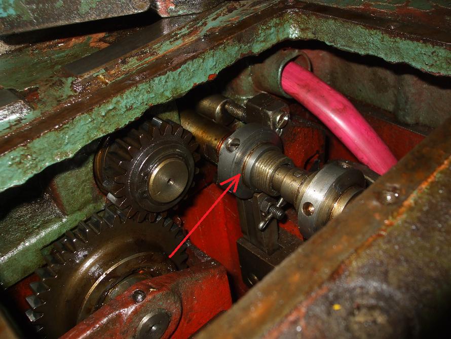

Môžeš mať: A- povolenú skrutku ktorou sa reguluje prítlak z páky ovládania na spojku. Je to ten na ktorý smeruje lavá šípka. Pravá je aretačná skrutka, tá sa asi povolila, a následne sa tá dolná tiež uvolnila. V tej skrini pod stolom na pravej strane hore je otvor, cez ktorý sa tam dlhším skrutkovačom dostaneš bez rozoberania stroja.

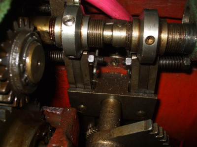

B- Môžeš mať povolené nastavovacie matice na tyči prepínania posuvov, (alebo niektorú pružinu, ktorou sa pritláčajú do zubových spojok-to skôr nie). Sú to tie kuželové matice zo zaisťovacími červíkmi. Tam by si musel trochu laborovať, aby si našiel správnu polohu. Zaznamenaj si východzí stav, než do toho začneš špárať :wink:
Na univerzálnych frézkach sa vykloní stôl, a je tam celkom dobrí prístup zhora, na V-éčku neviem.
