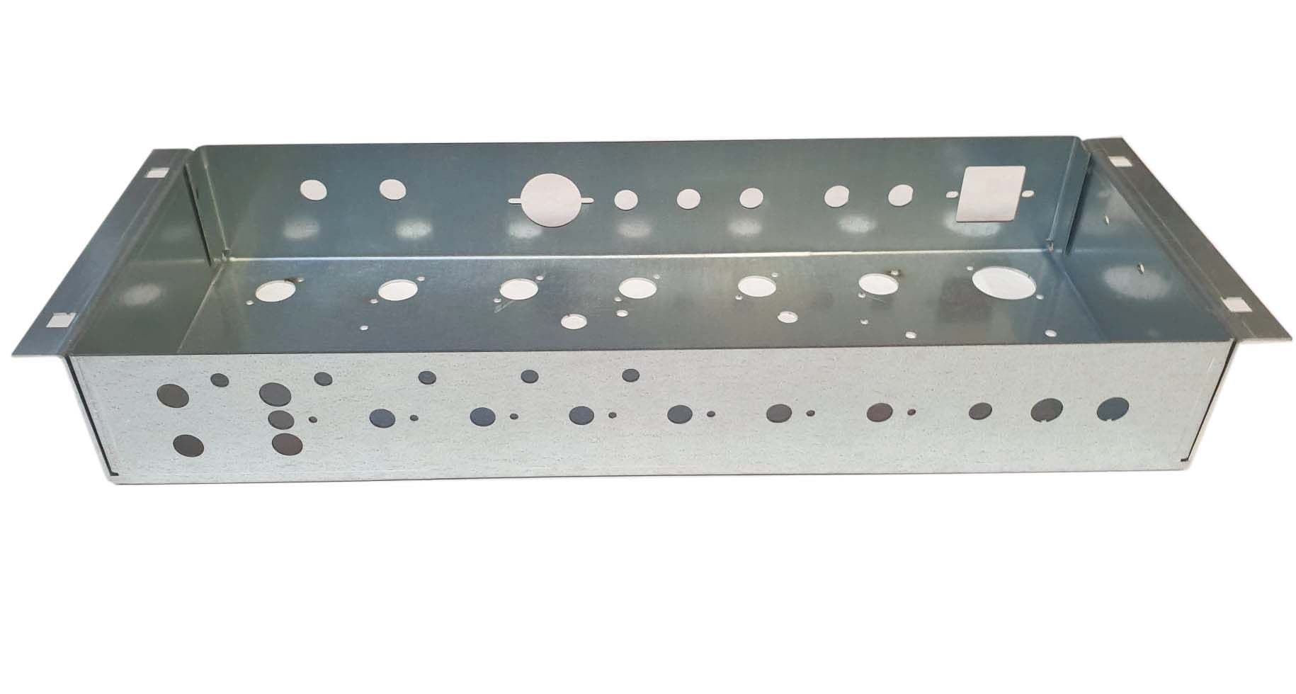

umíte tu prosím někdo vyrobit zhruba takovéto chassis (rozměry cca 40x20x5cm)? Včetně materiálu (1.5mm ocel s nějakou protikorozní vrstvou).
Fotky jsou pouze ilustrační, ještě bych to musel nakreslit. Kreslil bych to ve Fusion 360, pokusil bych se o rozvinutý tvar a dodal DXF. Představuji si, že byste to pak jen hodili na laser a naohýbali, nějaké odjehlení atp. už bych si vyřešil sám. Jaká by byla zhruba cena a termín dodání (a přesný materiál)?
Rohy by mohly být jednodušší (zbodované hrany).
Díky, T.

tohle bude nejspíš vysekané, klasický laser ti u pozinku nepěkně opálí hrany
nám to řežou laserem s nějakým plynem a pak je řez čistý
i tak tolik zápalů, to nebude úplně levné
PS: pokud ti nevadí že by to bylo lakované, tak když ti to někdo udělá z černého, umím zařídit černou kataforézu.

Pár jsem jich udělal, možná pár desítek :D Za totáče samozřejmě vysekávané, měli jsme k tomu na dílně veškeré razníky, dělal jsem to z obyč plech a pak nechal v galvanovně kadmiovat. Po převratu jsem byl odejit a když přišla potřeba dalších kousků byl jsem v pr....li. Nakonec jsem v Jance Radotín nechával vše řezat laserem a aby to nebylo osmrkané jsem pozink vyměnil na nerez. Překvapivě to nebylo tak drahé. Po prvních 5 kouscích jsem udělal ještě úpravy - přidělal jsem ke krajům takové "uši" za které se to šásko sbodovalo a výsledek byl pěkný a hlavně pevný. Dalo by se to udělat i z hliníku, ale bude to muset být mnohem silnější a ve výsledku bude cena stejná. Určitě bych nelakoval, tak jsem udělal dvě a nic moc.

- černý plech, tloušťka 1 mm by měla stačit, rohy neřešit přeplátováním, ale krátkým svarem (do 10mm), galvanicky pozinkovat.
- nerez plech 1 mm, rohy viz výše nebo původním přeplátováním a sbodováním.
- pozinkovaný plech 1 mm, rohy na sraz a svařit, nehezké okraje po laseru nebudou v nějaké skříni vidět a na funkci rostlináře to nemá vliv.
Použitím nerezu odpadne povrchovka a cena materiálu není o tolik větší než Fe plech+ pozinkování.
Pro galvaniku nepoužívat přeplátování, lázeň navzlíná do spáry a pak dělá problémy.
Pro závity připravit protahy před ohnutím.

Hliník určitě nechci, nerez by mohl být zajímavý, tomu bych se asi nebránil.
Tloušťku bych mohl ještě přehodnotit (až budu mít jasno o celkových rozměrech atp.), ale originály v této velikosti bývají z 1.5mm ocele (pozink, chrom), tak bych se toho asi držel. Ono by to mělo vydržet častou manipulaci a hrubší zacházení, není to zesilovač do obýváku.
Otvorů (zápalů) tam asi bude méně než na ilustračních obrázcích.
