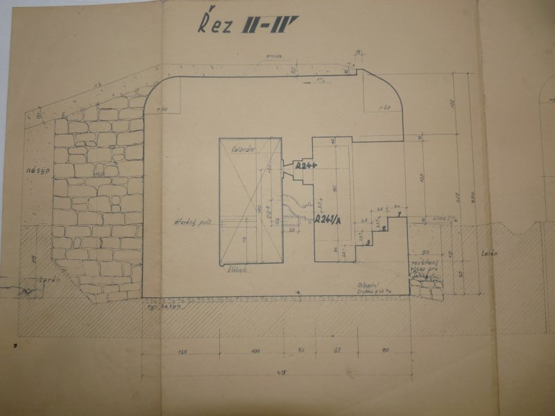

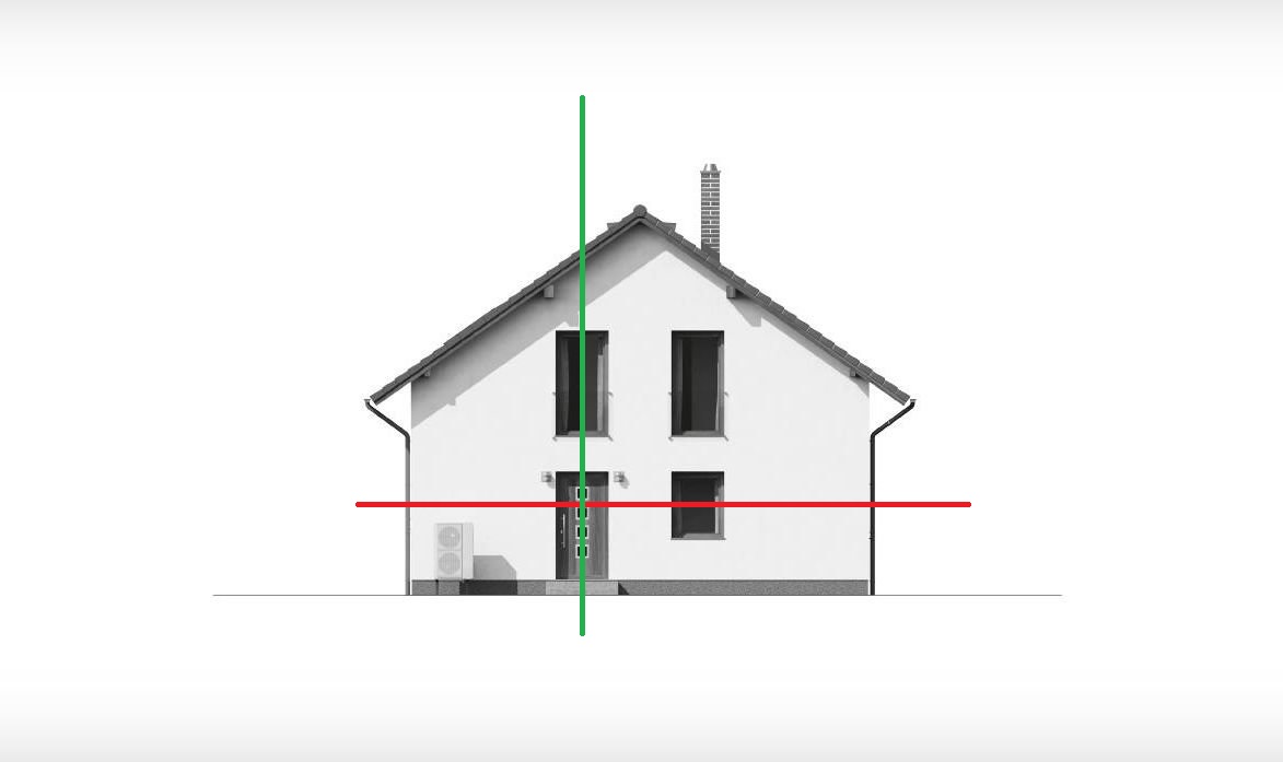

Chlapi, potřeboval bych poradit, stačí popostrčit ohledně měření délkových rozměrů, přesněji technologii a možnosti.
Je to spíše stavařina než strojařina.
Měřené předměty jsou například od pokoje v RD až po rodinné domky, bunkry.
Ideálně změřit délkové rozměry, popřípadě pokud by byla možnost 2D profilů.
Nechce se mi běhat se svinovacím metrem a 3D sken a následné zpracovaní mi přijde pracné. Tak hledám něco mezitím.
Obrázkové příklady:
1, Změřit dům ve dvou osách
2, Dostat rozměry co jsou na řezů řopíku (pozn. Řopík je příklad, k těm se dají sehnat výkresy).

Zena vymeruje interiery laserovym dalkomerem, pouziva leta Bosch

Existují laserové nivelační přístroje, že kterých ti vypadne 3D model prostoru se všemi výhodami...
(Ale přesto nám na jaře po škole měsíc běhaly dvě postarší "dámy" s pásmem a zápisníčkem...)

Pořiď si něco takového
www.aliexpress.com/item/1005005871364071.html?
je toho na trhu spousta (tento má LiOn aku)

Bunkry se měří šňůrou s délkovými značkami, kompasem a hloubkoměrem. Myslím tedy zatopené bunkry.

Díky za info.
Na ty dálkoměry se mrknu. Zkusím si zajistit i praktickou ukázku na ty komplexnejší.
prochaska píše: ↑28. 7. 2023, 6:39 Bunkry se měří šňůrou s délkovými značkami, kompasem a hloubkoměrem. Myslím tedy zatopené bunkry.
Tak zatopené jsou mimo mě. :D Ale diky za info.
