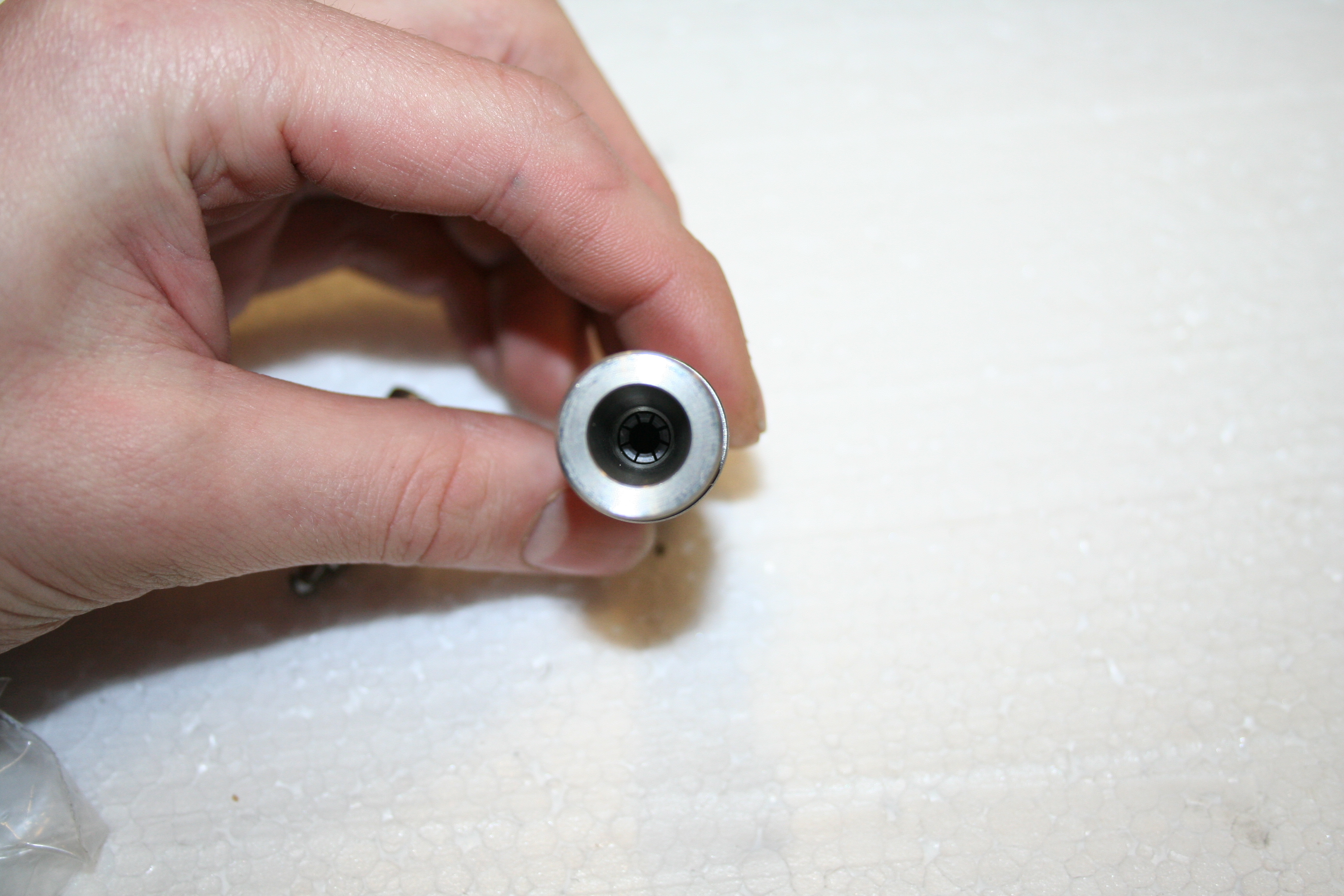

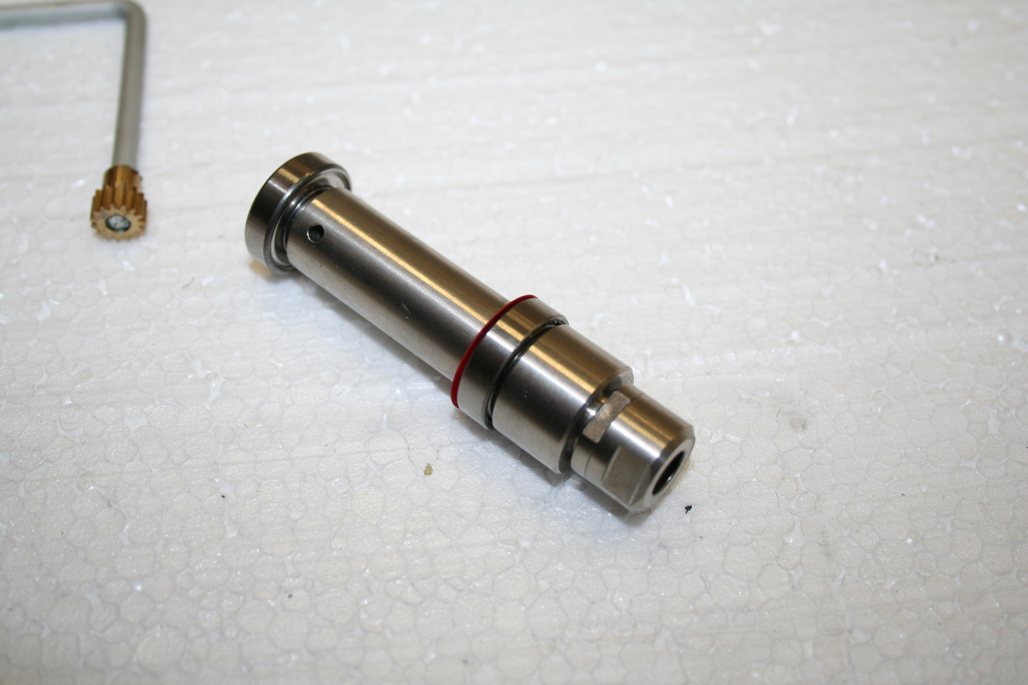

lubos
Příspěvky: 5125
Registrován: 2. 5. 2007, 3:47
5. 11. 2010, 7:04
tady je to co je v tom kressu, jde v podstatě o válec který je osazen na 2 ložiska, zvrchu je pomocí vnitřního závitu pripojen naháněcí motor. Na vnitřní straně ložisek je těsnění aby neunikal vzduch. v tom válci je dirka pro vstup tlaku vzduchu. Tlak tímto otvorem tlačí na válec který je napojen na takovou verzatilku keterá drží hříbek na nástavcích nástroje. Je tam pružina která tutu verzatilku vrací zpět a drží nástavec. Blbé je že ta pružina není moc silná ( aby jí utlačil vzduch a taky je to dost malé) a tak není problém nástavec z úchytu vytáhnout pouhou rukou.
