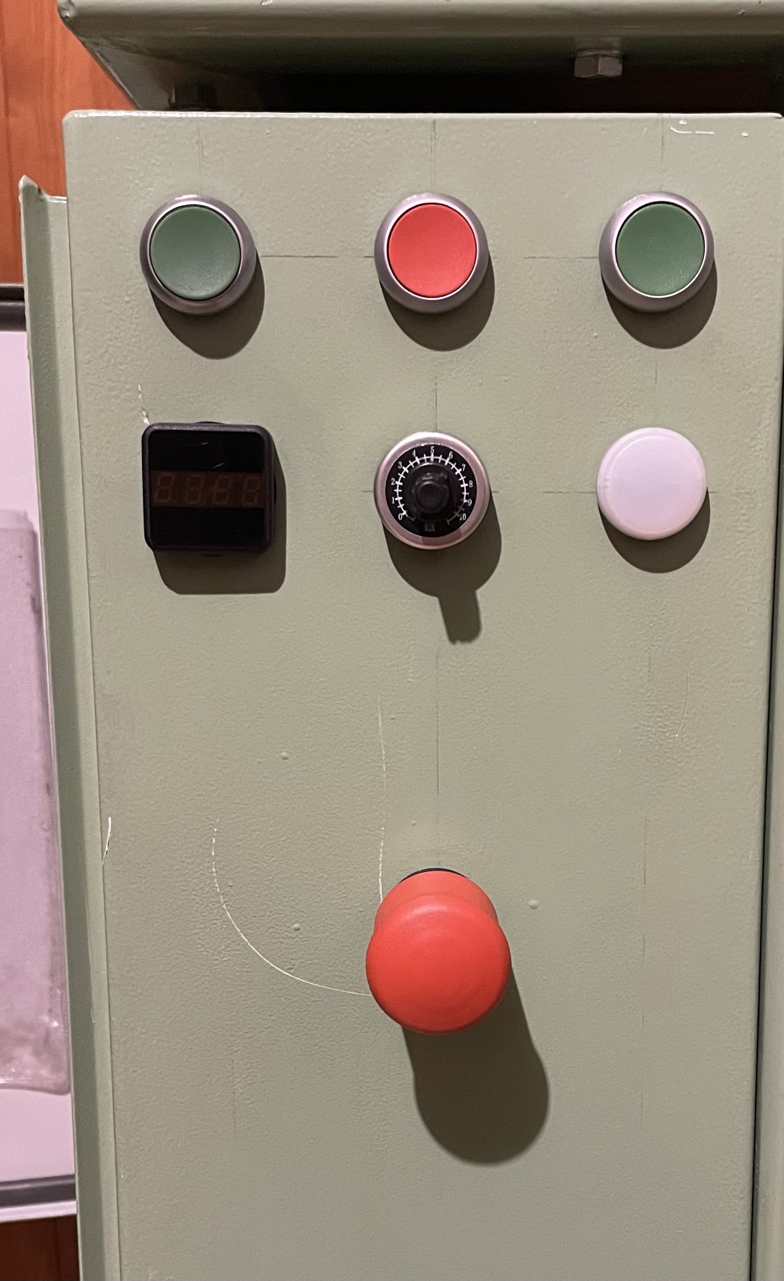

3. Kedze nemam pohodlne k dispozicii 3f privod, tak chcem dat do neho f. menic s tym, ze povodny prepinac pouzijem len ako povelovy na chod/vypnute/reverz. Do riadiaci vstup menica vyvediem von na panel, nech si viem regulovat otacky. Rozmyslam, ze si dam aj na vreteno snimac realnych otaciek, to nie je problem. Vo vnutri je motor 0.25kW a 1355 ot/min.

Použij motor 0,55 kW / 1400 ot a dej tam převod cca 1/2,2 do pomala. Pak se veškeré ovládání dá realizovat měničem a ty převody nebudeš muset používat.
Snímat otáčky je zbytečné.
Ten původní vypínač je dost nešikovný, ale žít se s tím dá. Dobře se to ovládá průmyslovým joystikem.

K těm otáčkám :
No občas zapomínám, že ne každý stojí u strojů tak dlouho jako já. K některým měničům existuje prodlužovací kablík k tomu panýlku s displejem a otáčky se dají nastavit přímo na tom panýlku.
Jiný tip : některé měniče mají analogový výstup a dá se na něj "poslat" ekvivalent otáček. Pak by stačil měřák do panelu.

Řeším to teď také. Na přední stranu stolu jsem si z měniče vyvedl ovládací tlačítka a otáčkoměr. Otáčky čtu pomocí indukčního snímače schovaného ve vřeteníku.

No problem s vystupem fm je ten, ze on neukazuje skutečné otacky motoru, ukazuje jake by měly být, pokud teda nema zpetnou vazbu, což u takoveho pidimotůrku mit nebude. A remenice jsou 1 ku 1? Mě teda zajimaji skutečne točky vřetena jine ne. A to splňuje otáčkoměr co capajev okoukal u mě s povolenym copyrightem :lol:
K tym otackam - tak ono so snimacom na vretene je to pomerne ocividne a ja som to chcel tiez povodne tak chcel spravit :)))
Ad ana. vystup z FM:
Kedze som este nikdy na tom sustruhu sam nesustruzil, netusim, nakolko klesnu realne otacky v porovnani s frekvenciou motora. Ak by som pridal k frekvencii nejaku matematiku, kde zapocitam prevod remenic, tak mi to +- realne otacky ukaze. Predpokladam, ze +- 50 ot/min sa dokaze tolerovat. 7seg displej, co mam v plane si dokazem naprogramovat, ako sam chcem.
Len.. srat sa s matematikou + snimat analogovy vystup z menica, to je ovela jednoduchsie odsnimat to priamo, to je fakt.
