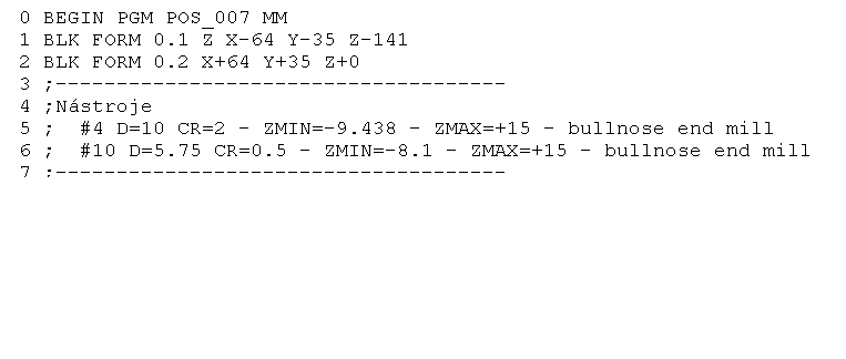

Mám otázku týkajúcu sa komentárov vo vygenerovaných PGM. Myslím, že je určite možné aby komentár ktorý je hneď pod blok formom obsahoval aj informáciu o tom ktorý nástroj má aký prídavok na obrábanie. Vie niekto ako na to?

A co by tam malo byt napisane, ze "akokedy" ? Ci max Ap, max Ae ? :D

O to jsem se také zajímal. Když si vygenerují program tak abych věděl, že třeba fréza 42r3 má přídavek 0.3mm prostě jen pro info už se mě někdy stalo že jsem nedal přídavek a kus se mohl vyhodit.

LukasGunther píše: 3. 9. 2023, 10:39 O to jsem se také zajímal. Když si vygenerují program tak abych věděl, že třeba fréza 42r3 má přídavek 0.3mm prostě jen pro info už se mě někdy stalo že jsem nedal přídavek a kus se mohl vyhodit.
Nato si mozes generovat setup sheet, tam mas uvedene asi vsetky informacie ku kazdej operacii s kazdym nastrojom, nulovy bod, polotovar atd.....
len bud si ho fyzicky vytlacis alebo pozries na displeji stroja/ pc, zalezi ake mas moznosti...
Kazdopadne ak robis program sam pre seba tak si vies do poznamky hodit ten pridavok bud na zaciasku setup-u alebo ked post-ujes program. A ak robis program pre obsluhu tak setupsheet aj tak potrebujes, pripadne musis vyznacit upnutie a nulovy bod
