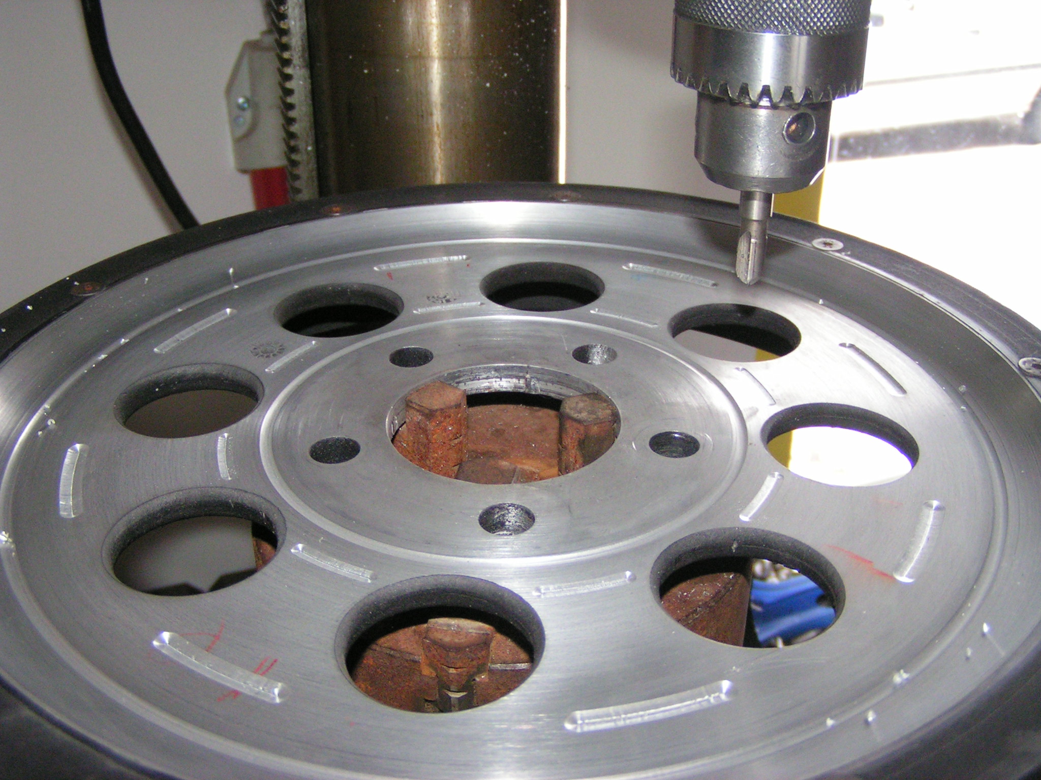

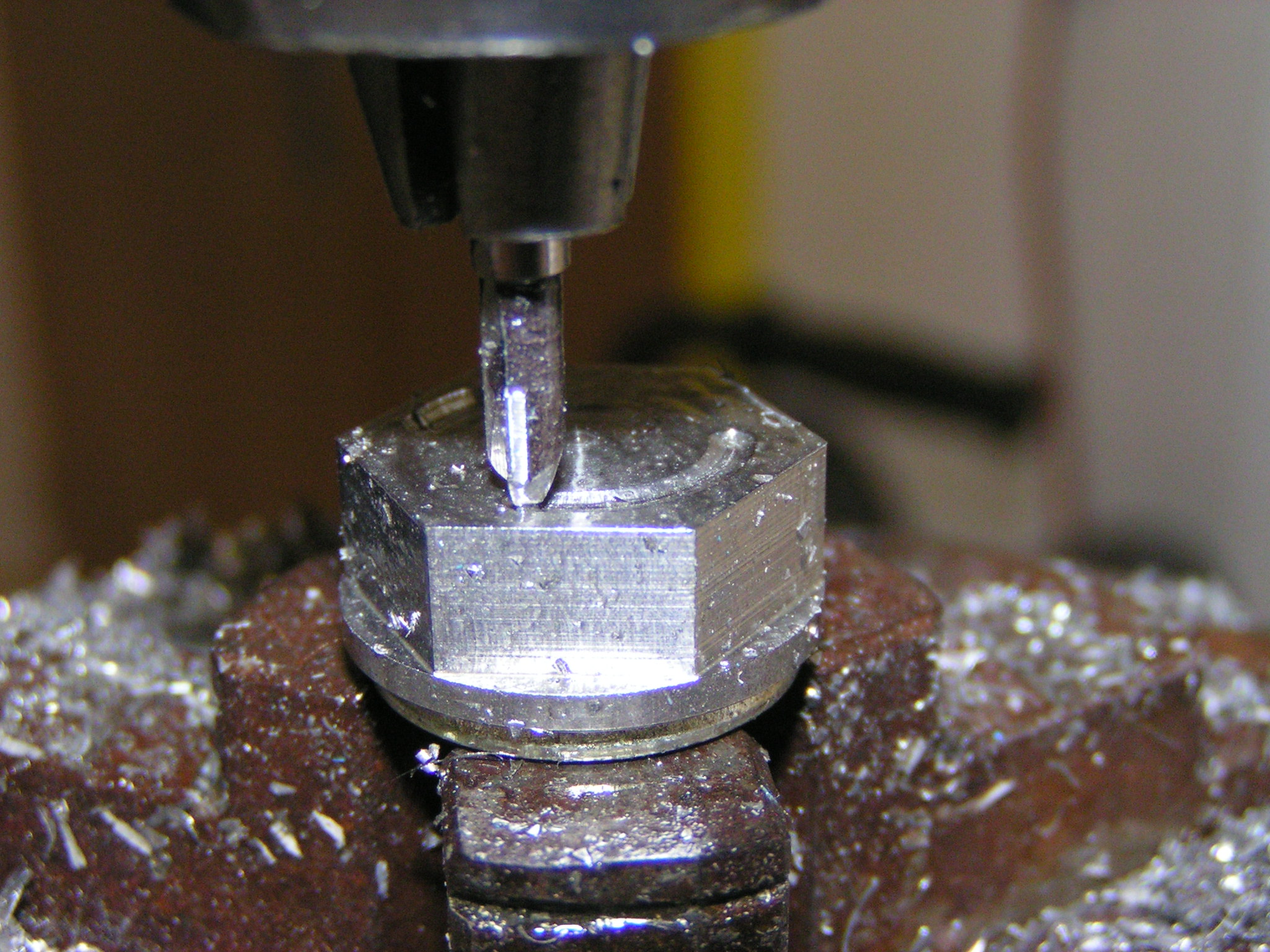

forever
Příspěvky: 76
Registrován: 26. 12. 2009, 5:00
9. 3. 2010, 7:34

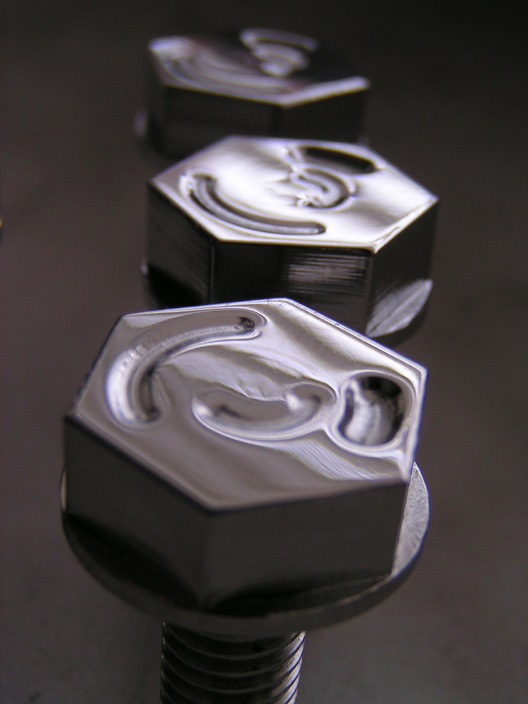

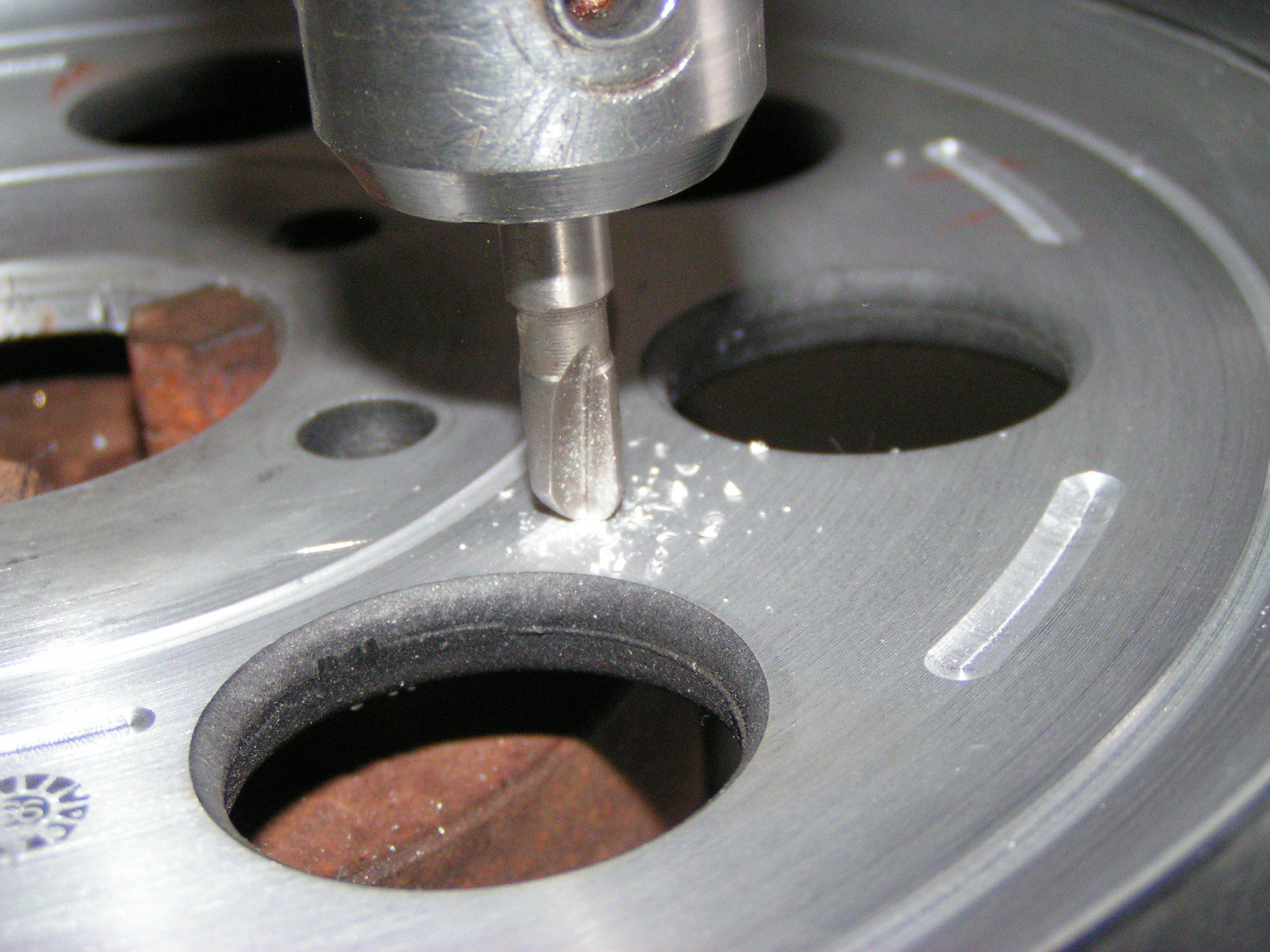

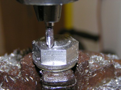

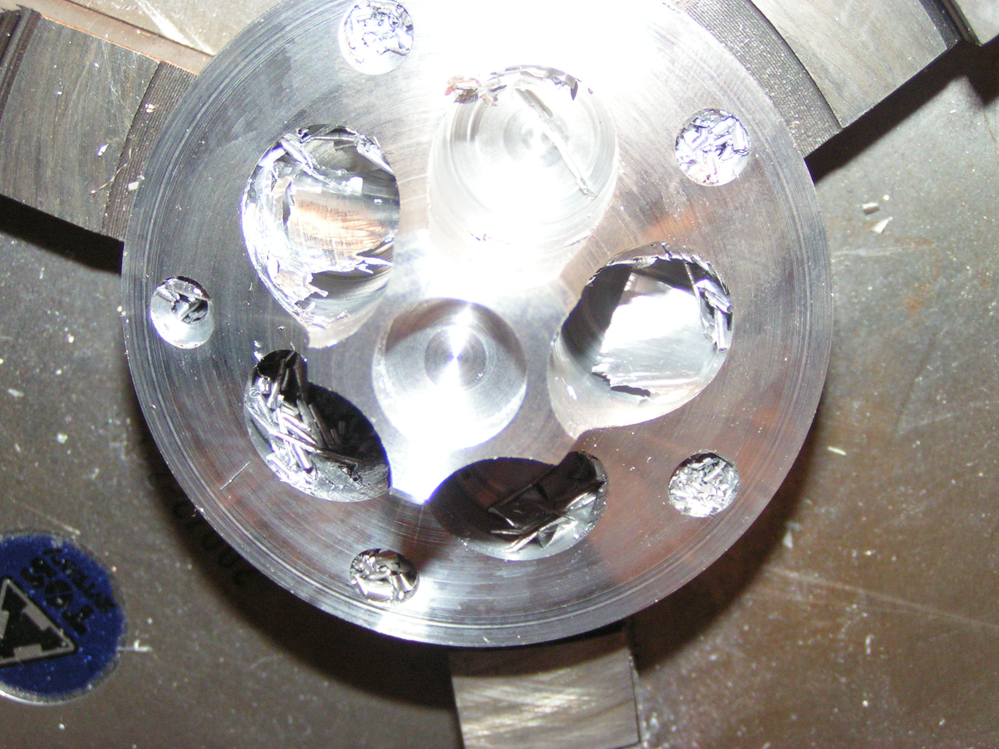

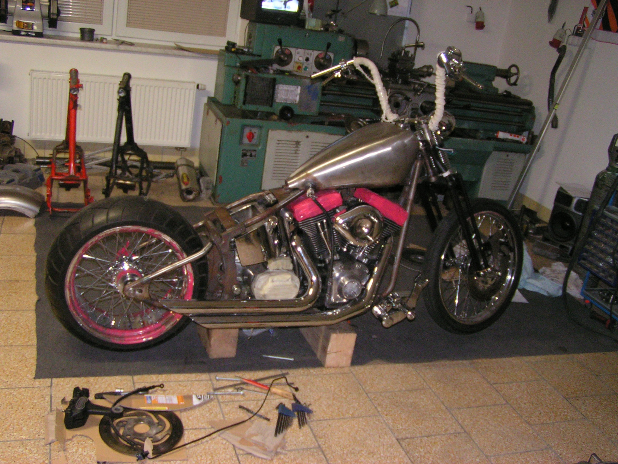

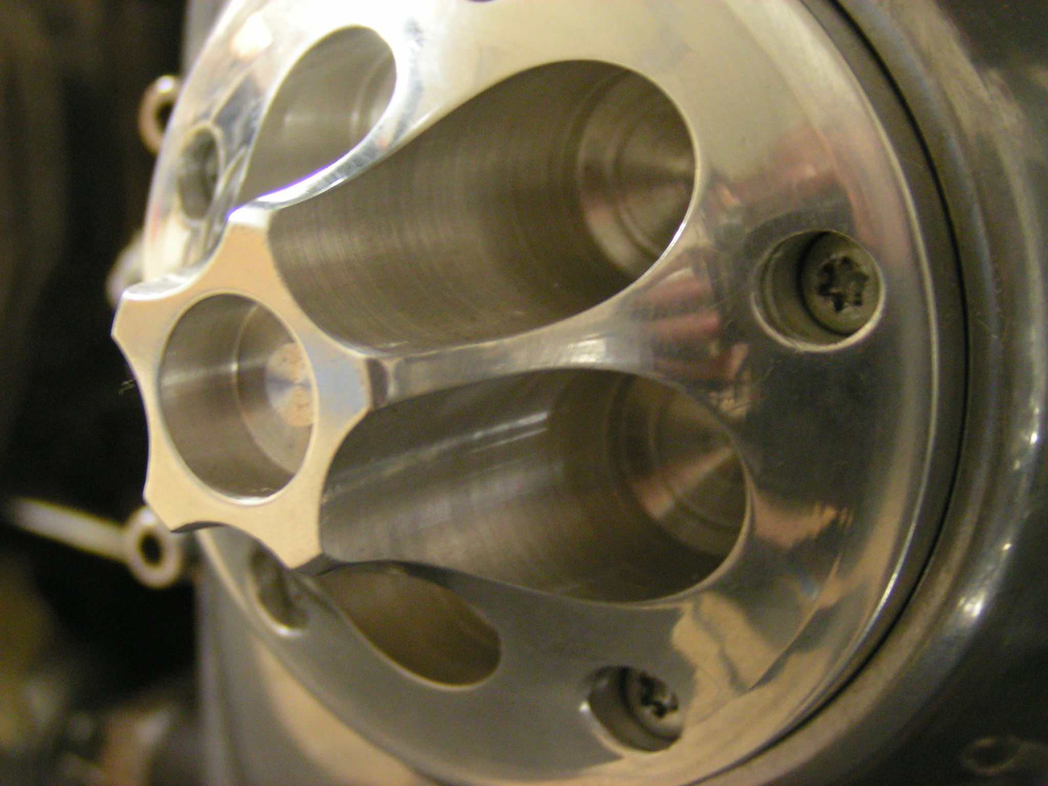

mel bych na mysli delat nejake drobne doplnky na moto ,protoze to delam vse rucne a hlavne napisy a znaky neudelam,rozjezdy tak kolem 300x300x100 by myslim stacilo aby se tam vesla rozeta to bych upresnil ...hodim par fotek zatim diky vsem!

pokud ti muzu radit ze sve zkusenosti tak si postav stroj sam.. taky delam neco podobneho sice ne na moorky a chtel sjem si proste pro vyrobu koupit stroj abych na nej nemusel sahnout a proste zacit delat.. dal sem za nej podstatne vic nez kolik stoji ten kompas a stejne kam sahnu tam je to odbyty a musim to predelat, kdybych zacal rovnou mel bych to levnejsi a hlavne poradne.. nechci timto rict ze ten kompas je nejaky smejd nikdy jsem to nevidel ale osobne neverim tomu ze tim budes schopen frezovat to co je na fotkach.. urcite ne nejak produktivne protot bych proste zacal od znova na necem co uz umi frezovat v zakladu..
Příspěvky: 23264
10. 3. 2010, 6:09
rozhodne to neni to co potrebujes kdyz uz by jsi to na tom vysudlal tak pocitej ze by jsi jednu soucastku delal treba den a mezitim by ti zahy odeslo vreteno
Příspěvky: 8450
10. 3. 2010, 6:28
Nic z těch fotek by na tom IMHO nešlo dělat. Možná ty drážky ve šroubech ale to by bylo tak půl hodiny na jeden...
Skoro to vypadá, že by sis měl postavit vlastní. Pěkně na lineárech, z pořádného kusu železa. To by pak třeba šly dělat hlavy těch šroubů celé - teď je nejspíš objíždíš na šestkrát asi v nějaké děličce stopkovou frézou, podle stop to tipuju na osmičku drážkovačku. Přesně stejným nástrojem by to šlo v rozumném CNC, ale pěkně šestihran se zaoblenými hranami, strojně sražené hrany nahoře i dole... :-)
