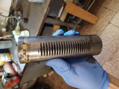

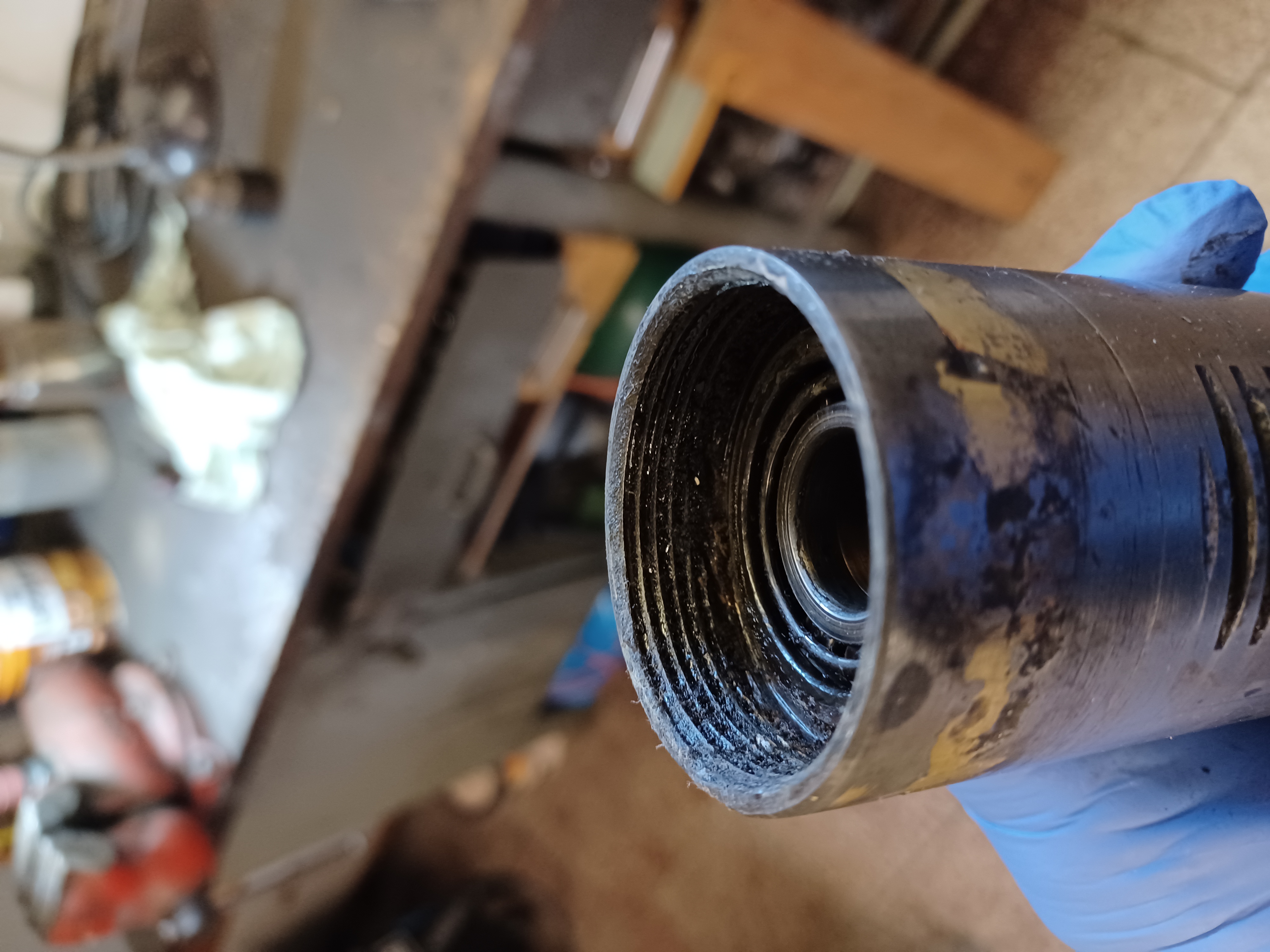

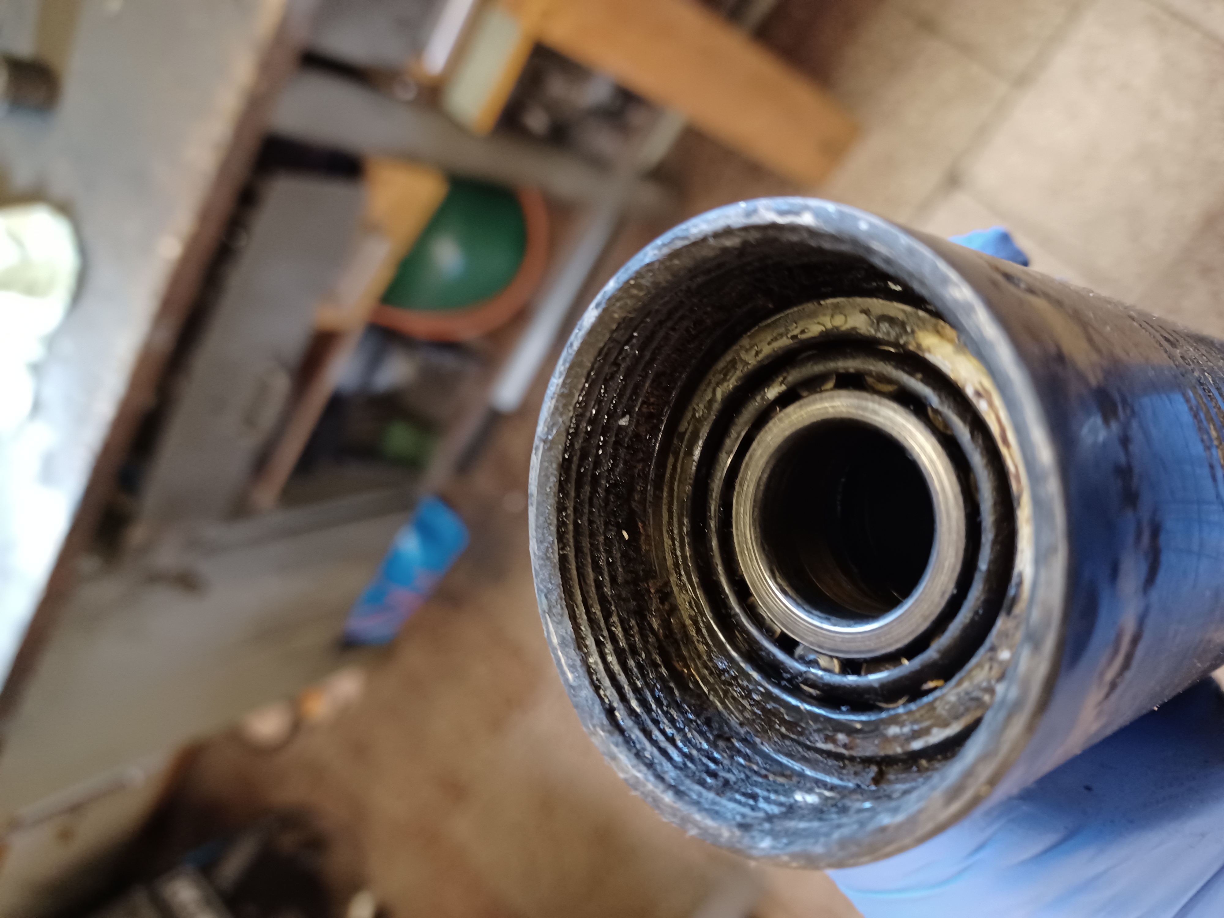

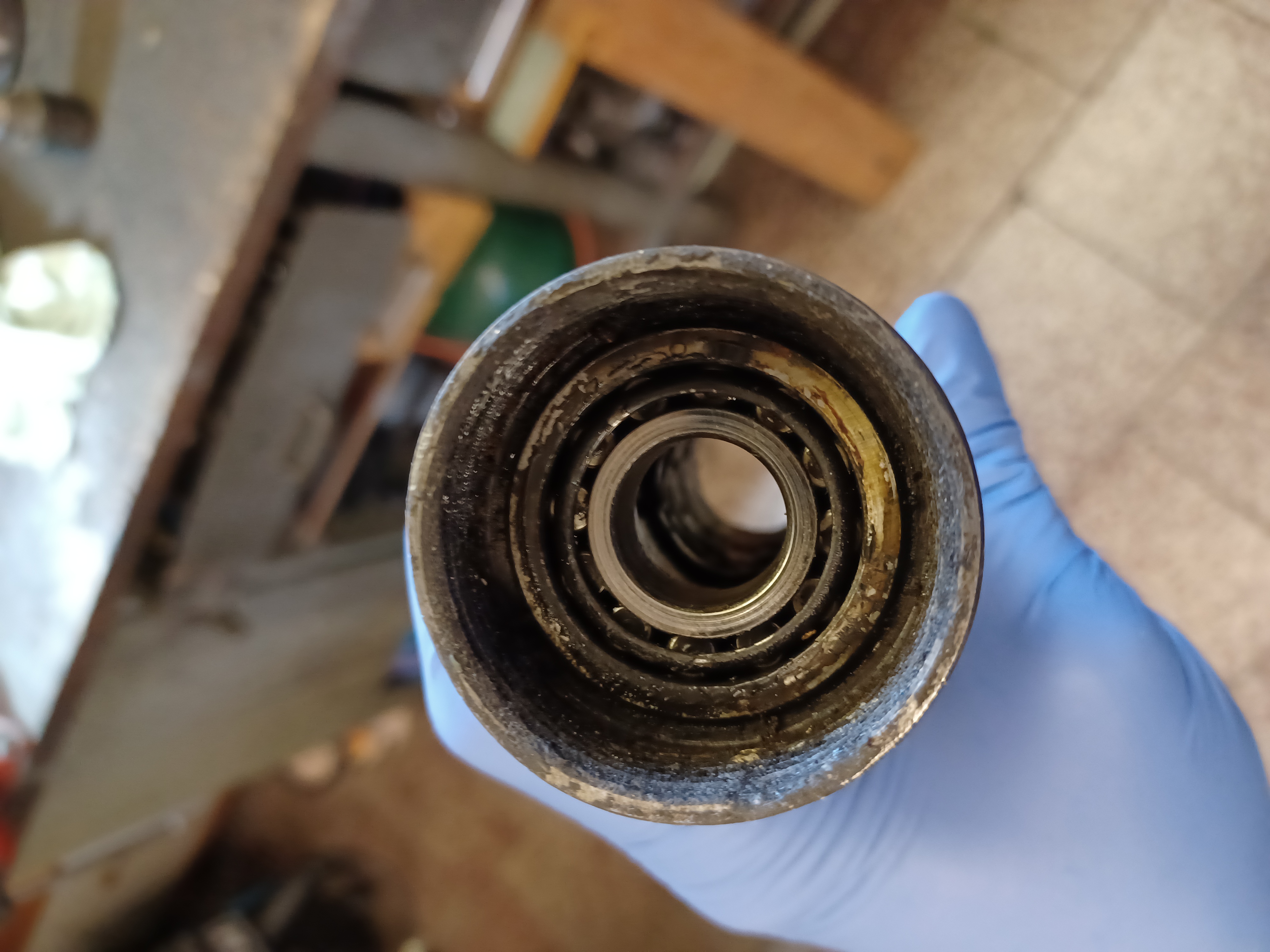

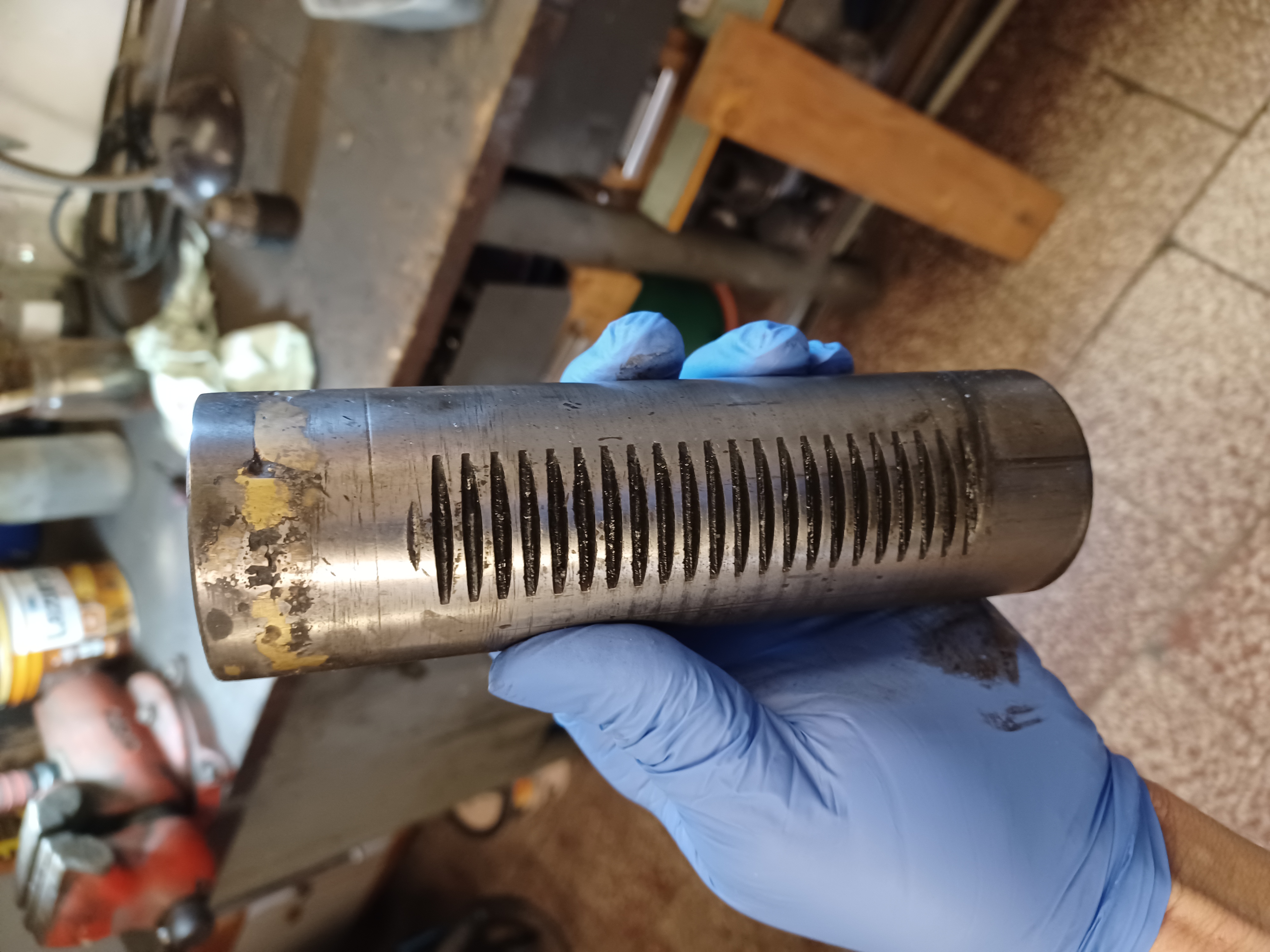

Zdravím pánové jdu si opět pro řadu.
Dávám si dohromady vrtačku a měním si komplet všechna ložiska.
A o co se mi jedna o kuželove ložisko co je na fotce. Když jsem vrtačku rozdělával tak ložisko bylo namontováno tak jak je na fotce ale nejsem si jistý zda takto má být. A teď o co se jedna má být tak jak je na fotce nebo má být obráceně??
Jo jinak ještě jedna se o kuželové ložisko do vreteniku.
Dekuju

Zdar. Esi v závitu je matka, která tlačí na vnější šálek a vřeteno je osazený ( není obrázek), Tak je akorát.

Jo vřeteno je osazený na něj se nasune vnitřní kroužek válečkového ložiska a stáhne se to maticí a pak se to celé zasune do posuvu co je na fotkách.
Takže jaký je verdytk má to být takto nebo obracene

Mě jde o to zda to ložisko má být nasazeny tak jako je na fotce to znamená vnitřní kroužek ložiska je uvnitř toho posuvu, nebo ho obrátit tím pádem by pak bylo vnitřním kroužkem ven.

To kuželkový ložisko v pinole určitě není sirotek. Na druhý straně může být zas kosoúhlý nebo nějaký a závit v trubce i na vřetenu, aby šla seřizovat vůle na vřetenu a zároveň v pinole kterým se dotlačí ložiska a vymezí vůle což je zbytečně složitý. Vypadá to, že je to ložisko opravdu obráceně :( . Z který strany je řemenice pro zajímavost. Nebyla by fotka vřetena? Omlouvám se za ty kydy okolo ale taky by mně to zajímalo. Než jsem to dopsal, tak už tam je.

Je tam toto kuželové ložisko pod tímto ložiskem je ještě axiální ložisko a zdruhé strany už je pak jenom klasické lozisko pak je matka kterou se to vše stáhne a pak je řemenice.
Takže toto kuželové ložisko je hned u kužele na který se nandava hlavicka

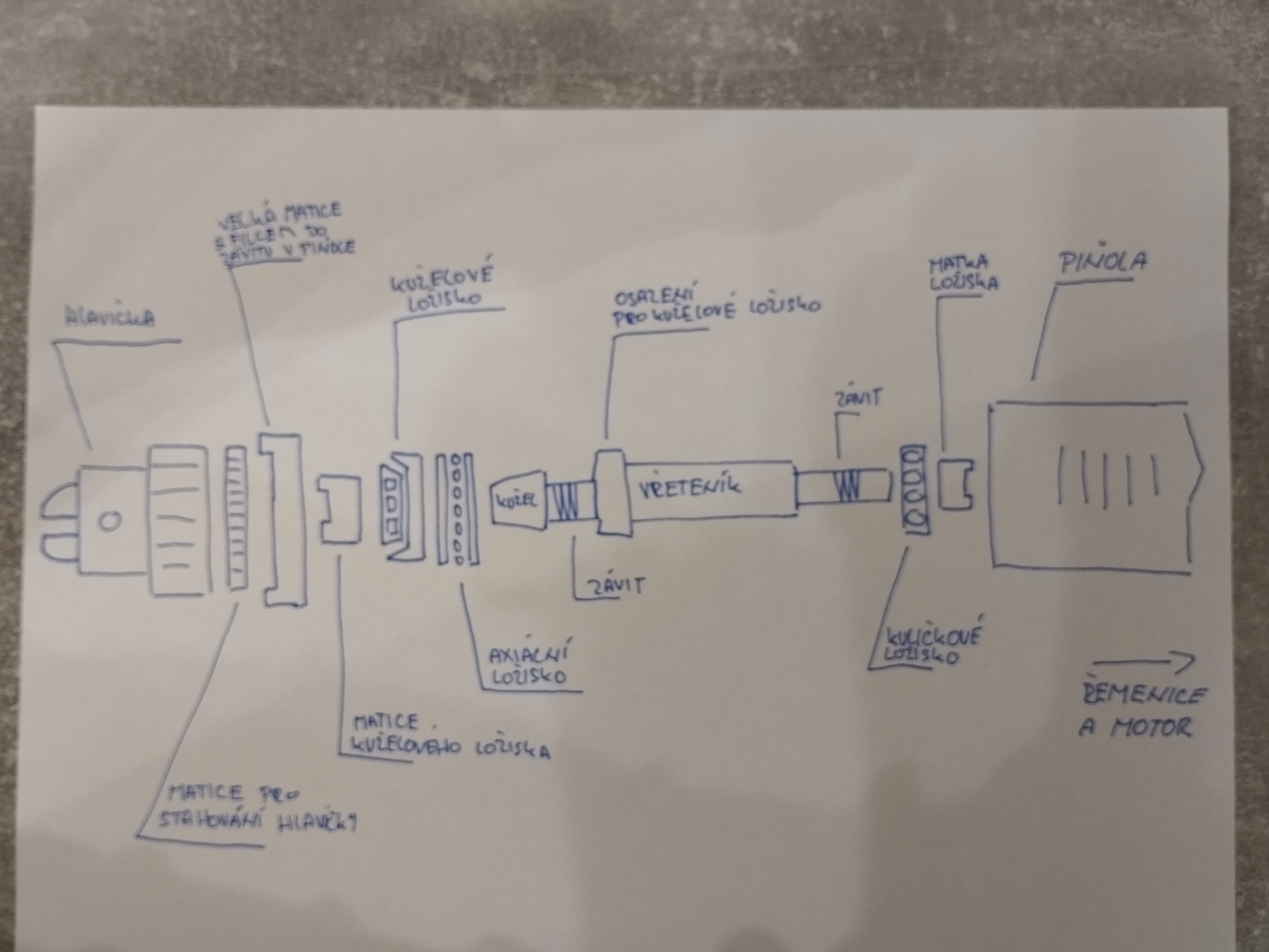

Tak ještě posílám výkres jak to mám teď poskládané,
Předem se omlouvám kreslil jsem to ručně a nejsem strojař tak snad to z toho bude vše jasné.
Takže takto to mám teď poskládané a otázka zní je to takto dobře??
Nebo to kuželové ložisko mám být obráceně tedy vnitřním kroužkem dovnitř??

Porad hledam to kuzelove lozisko a ty tam mas kuzelikove. Kuzelove lozisko budi dojem, ze je kluzne a vtahuje se matici.

A jeste jen připomínka to axiální ložisko přijde až za to osazení.
Na osazení přijde pouze vnitřní část kuželového ložiska to je stažené matkou a axiální ložisko se nasune až za osazení.
Asi sem to namaloval trochu blbě proto to ještě píšu aby to bylo tak nějak vše jasné.

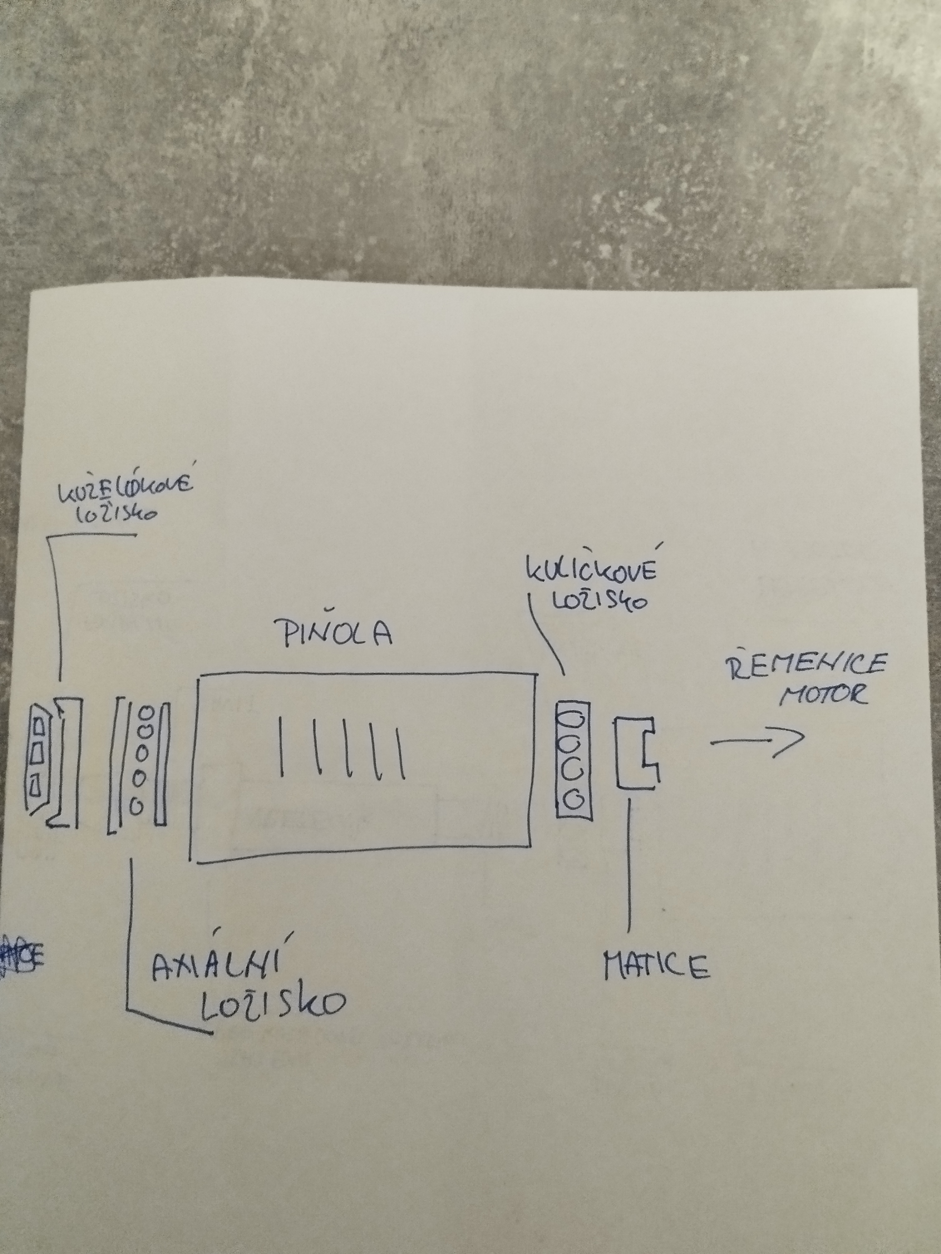

Prosím tě, načrtni (stačí jen schematicky) tu polohu ložisek v pinole a na vřeteni. Nějak se nemůžu popasovat s myšlenkou, že by za kuželíkovým ložiskem bylo ještě axiální ložisko, když to kuželíkové se na tyhle vřetena dává proto, že umí zachytit i ty axiální tlaky. Uprav tu tvoji malůvku tak, aby z ní bylo patrné kde jaké ložisko fakt je a kde je vřeteno. Takhle to máš namalované, že ložiska jsou před vřetenem. Termín vřeteník označuje celkovou sestavu.

Takže ještě jednou a snad lépe.
Takto jsou ložiska v pinole a pak se do toho strčí vreteno

Ale ak to máš poskladané tak ako na obrázku, máš to dobre. Ak by si to kuželíkové ložisko otočil, nemal by si ako nastaviť jeho vôľu, leda tak nejakými podložkami pod vnútorný/vonkajší krúžok.

Takhle mi to nepřijde jako funkční. Pokud to je takhle opravdu složené, tak se vnější (pevný) kroužek kuželíkového ložiska opírá o otáčivý kroužek axiálu. Musela by mezi nimi být podložka, která by byla mezi malým kroužkem kuželíkového ložiska a axiálem. Ale celé se to stejně nedá vymezit tak, aby obě ložiska plnila svoji funkci.
Takže, pokud tam je kuželíkové ložisko, tak je tam axiál zbytečný. Ale to by zase mělo být na druhé straně ( pod řemenicí) druhé kuželíkové ložisko (obráceně) a maticí by se vytvářelo určité malé předpětí celé sestavy.
Pokud tam je prokazatelně pro axiál místo, tak je tam zřejmě záměna ložisek. Když dáš místo kuželíku obyčejné kuličkové ložisko stejných rozměrů a za něj ten axiál, tak by to mělo fugovat. Mezi ložiska dát slabou podložku, aby byl opřený jen vnitřní kroužek o axiální ložisko. A matice nahoře vymezí vůli sestavy. Takhle to mají i jiné dospělé vrtačky.
Tohle je moje představa bez znalosti skutečného uložení ložisek v pinole, nevím jak je to tam s průměry a hloubkou uložení.
