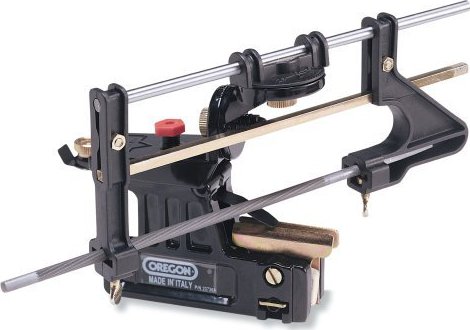

Tak to jsi frajer, že udržíš v ruce všechny úhly stejně. Ten přípravek je taky jen pilník, akorát že si nastavím úhel a nemůžu ujet. Každý zub vezmu stejným počtem tahů a nemusím nic řešit. Řetěz zůstává na liště a můžu si ho kdekoliv přelíznout.R - stick píše: ↑16. 10. 2023, 8:24 Všechny tyto bazmeky jsou na ****CENSORED***** Já brousím samostatným pilníkem - a bez problémů. Chce to trochu cviku, nespěchat, držet všechny předepsané úhly, zvolit správnou tloušťku pilníku v poměru k opotřebení zubu a používat kvalitní pilníky. Nabroušení řetězu je pak záležitost cca 10 min. A jednou až dvakrát během životnosti řetězu ho nechávám přebrousit v servisu, kde na to mají odpovídající vybavení a kde mi srovnají případné nerovnosti. Toto mě naučil učňák a pak parta těžařů, které jsem měl pod sebou coby hajný. Ti vždy brousili ručně. Když jsem jim jednou podobný bazmek přitáhl, tak jsem nestačil utíkat ....
