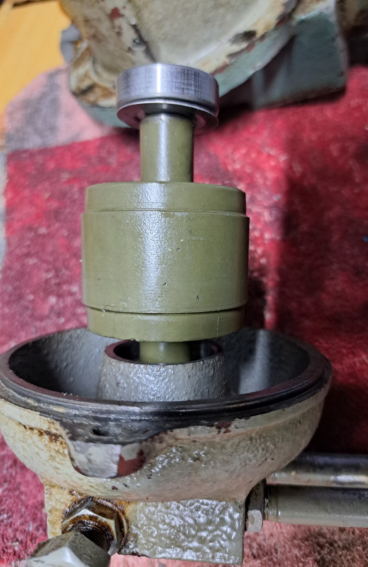

Zdar chlapi, misto cnc grilovacky se uz druhy den morduju s cerpadlem. Vymenil jsem prdle gufero a obe loziska. Neni to zadna slozita operace. Po seskladani a pripojeni cerpadlo bzuci, ale netoci se. Zkousel jsem protocit kolecka rucne a jde to. Rotor se nezda byt nekde zasekly a hezky se v novych loziskach otaci. Taky nevidim sekle draty nebo spalene vinuti. Jako kdyby se nemohl roztocit rotor. Nejsem odbornik a tak jsem podle navodu zmeril jestli je na kazde fazi napeti. Pak jsem zkousel odpor na vstupech bylo tam kolem 2,2 ohmu. Privodny kabel je v poradku. Uz si nevim rady, co by mohlo byt spatne. Prosim tedy o nazor zkusenejsi kolegy. A predem za ne.dekuji.

Jako uz jsem se zacal pohravat s myslenkou, ze je tam neco, co nevidim (nebo neumim zmerit, pripadne merim blbe) a z nejake duvodu to jede na 2 faze. Co by znamenalo nejspis poskozene vinuti (i kdyz nechapu jak, kdyz to predtim slapalo). Takze previnout nebo sehnat jine. Tohle je nejspis nesehnatelne, takze asi nejaka alternativa.

Už jsem viděl více než bych chtěl zničených statorů kukutilem. Vytahuji rotor, ten jim vyskočí a jedbnou do cívek. Zkontroluj si tento fat :-( Fotka je mizerna, tady mi to přijde možná trošku jebnute, ale opravu z mizerné fotky hádam.

Tak jsem zjistil, ze v ruznych polohach to jednou slo a jindy ne. Podival jsem se na dratky za svorkovnici a ejhe, jeden byl seklej (nebo zvlastne chycenej) tak, ze to nebylo zvenku videt. Myslim, ze to bude ono. Nechapu, jak se to tam stalo, ale to uz zkoumat nebudu. Vezmu to do navijarny v Rynholci a je to. Rok vyroby je podle stitku 1969, takze kdyz to pobezi dalsich 50 let s novym vinutim, tak parada. To uz bude mimo moji vlastni zivotnost :)
Barte, tohle je asi to misto, jak pises:

... podívám se a vidím :-) jebnuté rotorem při hobby rozborce :-)
