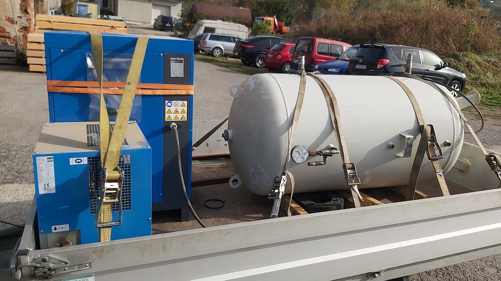

Tak som dnes doviezol Schneider AM-11 + sušička + nádoba.
kompresor má cez 19.000 motohodín. veľká údržba sa robí pri cca 30t mth, tak by mi mohol vydržať do dôchodku. sušička chladí. je to rok výroby cca 2002.

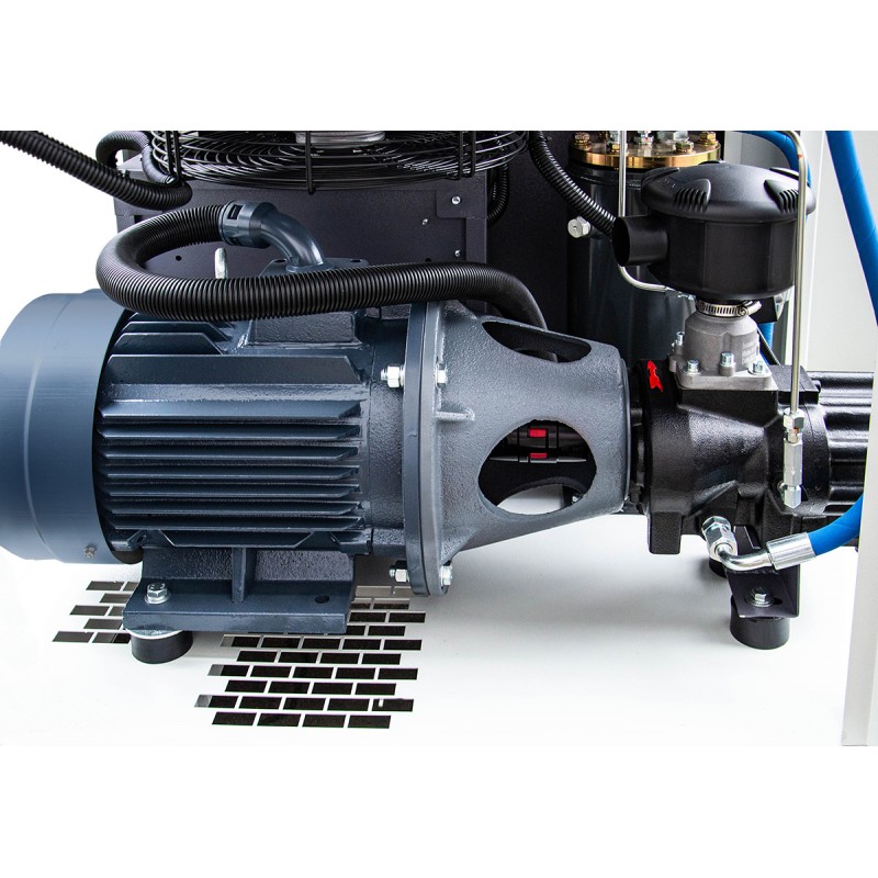

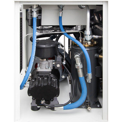

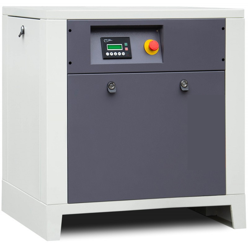

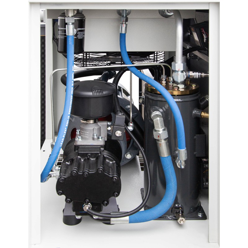

S touto najlacnejsou cinou 5,5 kw alebo 7,5 kW nema niekto skusenosti ? Bezi to na Allegre, nejaky priekupnik ich ma aj u nas na bazosi.
(Len samotny kompresor bez bomby a susicky.)
Papierovo by to malo vediet 630 l/min pri 10 baroch.
https://allegro.pl/oferta/kompresor-sru ... 3147205503
https://stroje.bazos.sk/inzerat/1567124 ... presor.php
r4cv
Příspěvky: 2943
Bydliště: Topoľčany
6. 11. 2023, 6:54
Skúsenosti nemám, ale zvažoval som aj takúto variantu. na tomto kompresore bude dôležitá životnosť toho kompresorového bloku.
Do priemyslu by som ho určite nebral, ale na doma, prípadne do malej dielne, kde nabehá pár 100 hodín ročne by to nemuselo vadiť.
