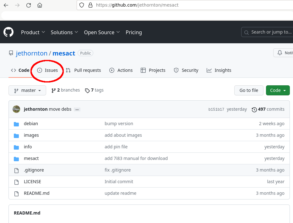

Je to potřeba nahlásit autorovi. Vytvoř nové Issue.

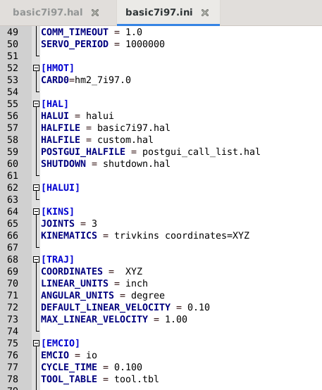

Basic konfigurace mi přijde nejnadějnější, ale zatím mi nefunguje.
přepsal jsem v basic7i97.hal ip adresu na 10.10.10.10 . Nikde jinde ani v ini souboru jsem o adrese nic nenašel, tak mi to přišlo dostatečné, ale má cenu přeházet jumpery na kartě?
LCNC se ale s kartou spojil a vyhodil:
během spouštění linuxcnc se rozsvítila červená "fpga status led"
základní konfigurace je udělaná pro linuxcnc 2.9.0, já mám 2.9.1 ale říkám si, že tím by to být nemělo.
Systém jsem instaloval čistý, (iso z linuxcnc.org s debianem12 a LCNC 2.9.1) ethernet funguje, s kartou by zatím asi také nemělo nic být.

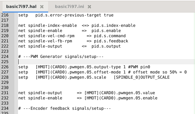

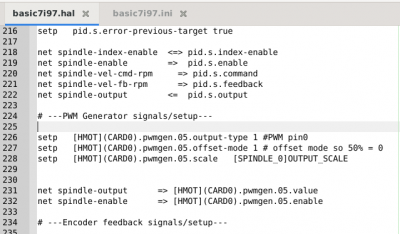

./basic7i97.hal:225: Unknown command '3600'
Could not open command file 'shutdown.hal'
Z toho výpisu, co jsi posílal, tak nejdůležitější řádek je:
Co se týče "basic7i97.hal:225" , tak to je divné. Na řádku 225 nic není. Nerýpal jsi se v tom?
Co se týče "Could not open command file 'shutdown.hal' 2914", tak to je jasné. Tento soubor Ti chybí. Používá se na provedení příkazů při zavírání LCNC. Buď si vytvoř prázdný soubor shutdown.hal . Nebo v INI smaž požadavek na něj (smaž řádek č. 60 ):
Kód: Vybrat vše
Could not open command file 'shutdown.hal' 2914LinuxCNC - MESA 7i96

shutdown.hal není potřeba. Chybový řádek se týkal vřetena, tak jsem ho smazal, protože vřetenu se zatím nevěnuju.
