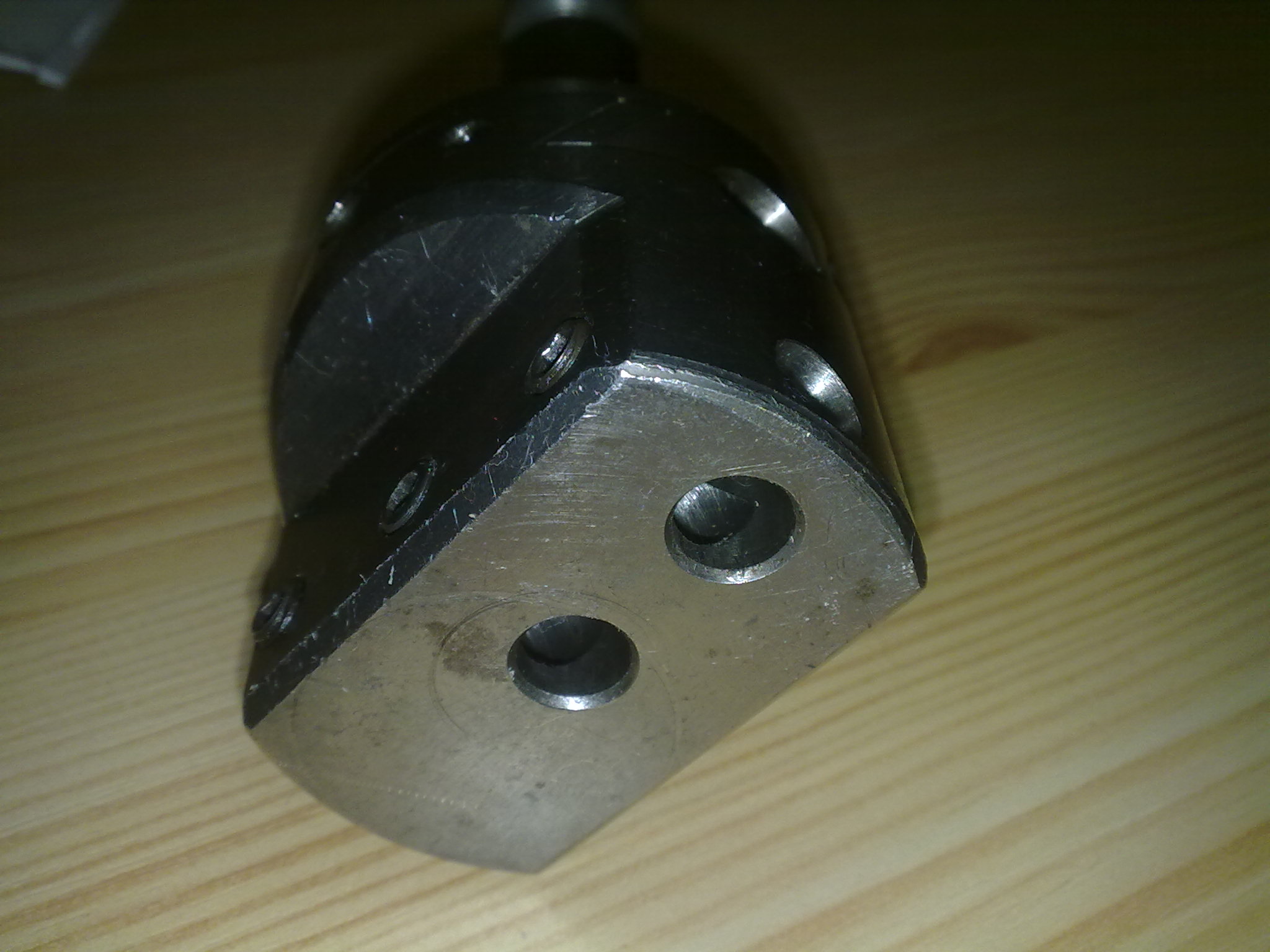

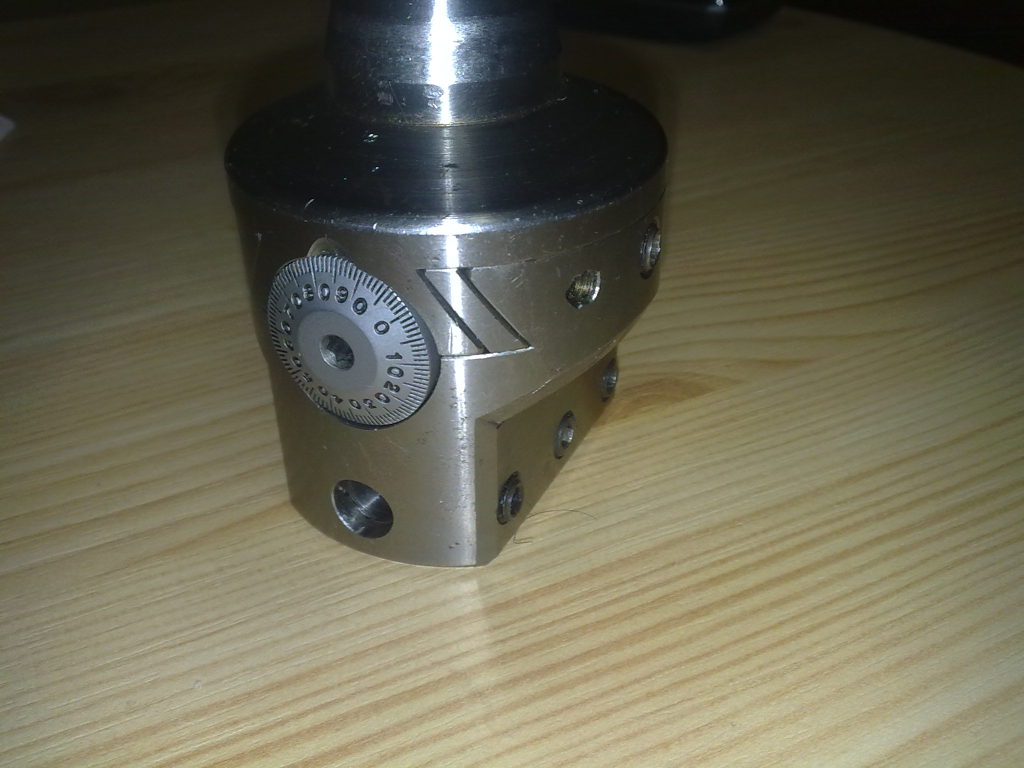

Potreboval by som nejaku pomoc potrebujem uložiť ložisko chcelo by to vystružník priemeru 26H7 ale je to moc drahe a pozičat si neviem. Nasiel som tento nastroj potreboval by som do neho nejaky nôž diera tam je priemer 8mm. keby bol nejaky normálny nôž ktory by som vedel upnuť vertikalne to toho nastroja tak by to hadam aj išlo. vedeli by ste mi poradit na ten nôž? Dakujem

Nejlevnější bude když si vybrousíš osmičku vrták. :idea:

Jinak by to mělo jít i tím vrtákem jak psal petrL. Budeš ho muset hodně zkrátit, aby nepružil, přibrousit fazetku nebo natočit. Osobně bych jako nouzovku možná použil raději frézku.

ja podobnou hlavu provozuju normalne se soustruznickym nozem na VBD...

Jo, ta 8-ka vrták je asi dobrý nápad. Frézy je škoda. Soustružnický nůž je samozřejmě výhra, ale málokdo má doma nůž s kulatým tělem. A vyrábět to z hranatého je pruda.
Občas používám fintu že vezmu kulatinu, příčně ji provrtám a do dírky zatluču zlomenej závitník, nebo váleček z ložiska, prostě cokoliv tvrdého, a z toho vybrousím ostří. Nebo pokud máš doma nějakou břitovou destičku, tak udělat na kulatině plošku a díru se závitem, přišroubovat destičku a valíš.

Tu frézku bych použil proto, že se už nemusí upravovat. Je krátká a má správně broušený břit, což se o vrtáku říct nedá.

Tak zdravim. Skusil som upravit zbrusit 8mm vrtak ale to neide! neda sa to s tym spravit. Ten brit bude asi dobra vec. Spravin na to upinanie a bude.

na vyvrtávání jsou do hlav speciální nástroje. Jinak by se dala použít drážkovací fréza. Nejlépe s břity ve spirále. To ale také záleží na hloubce vyvrtávaného otvoru.
