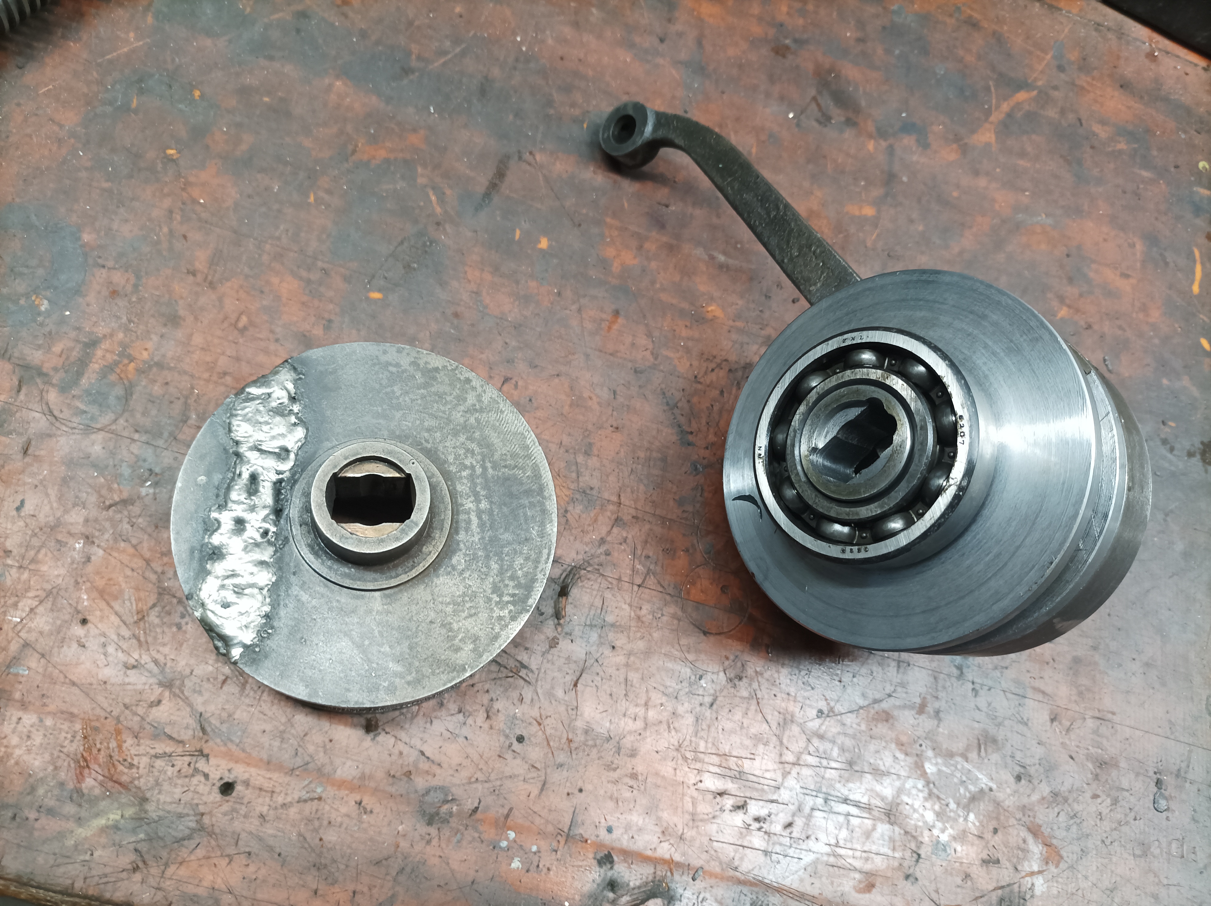

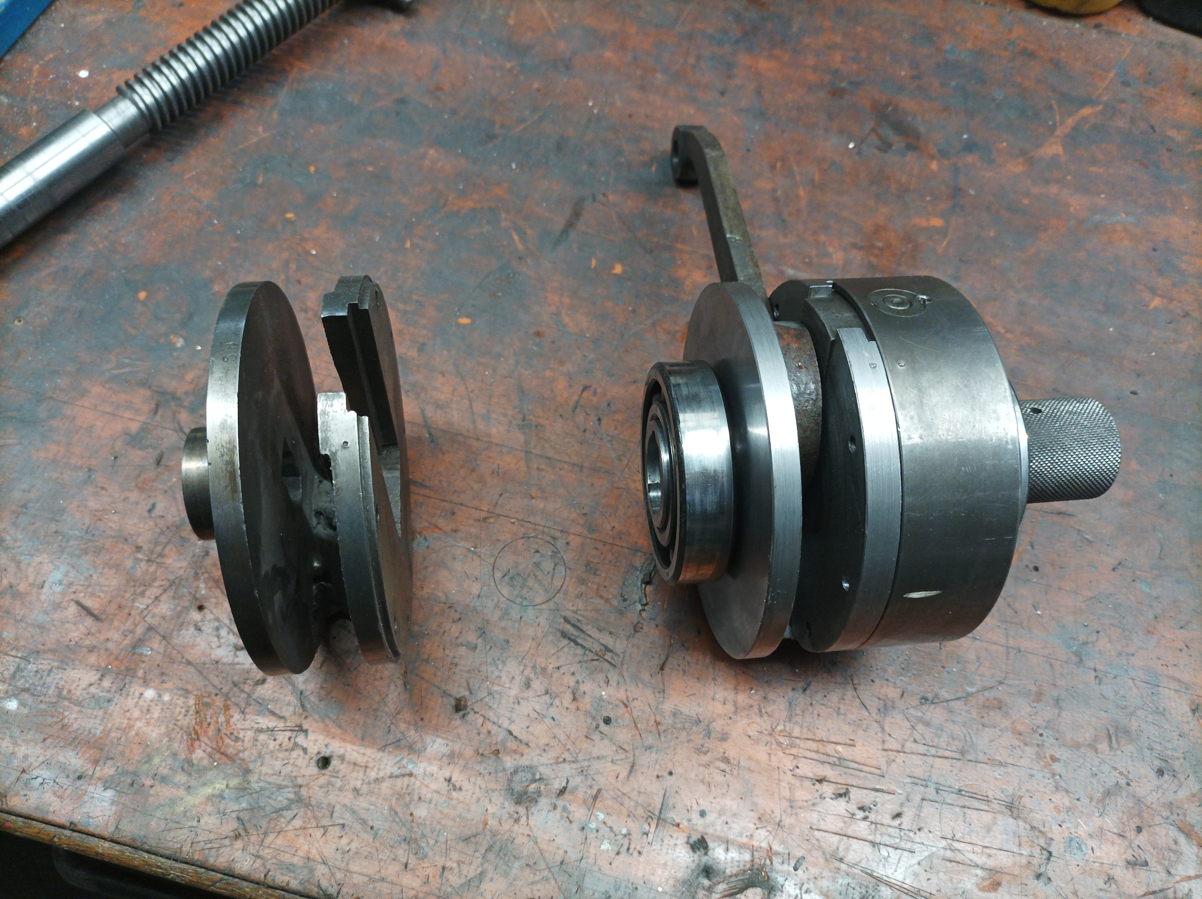

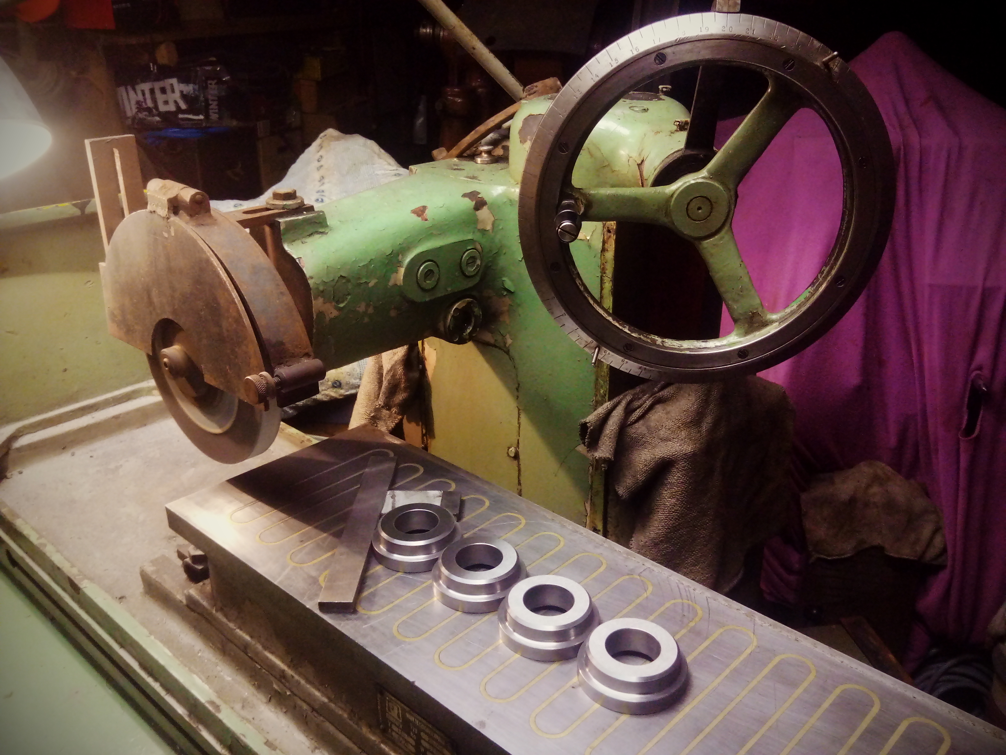

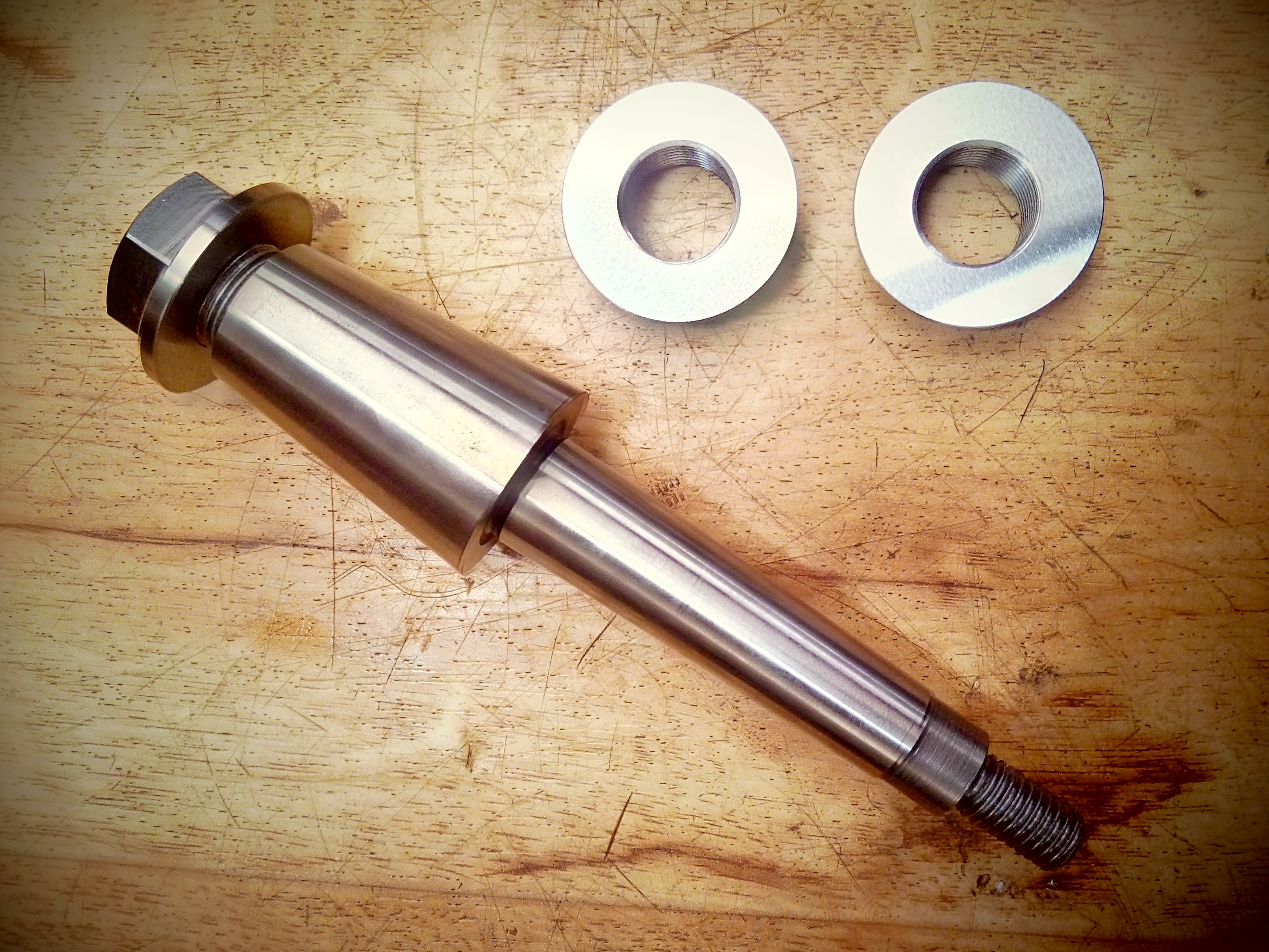

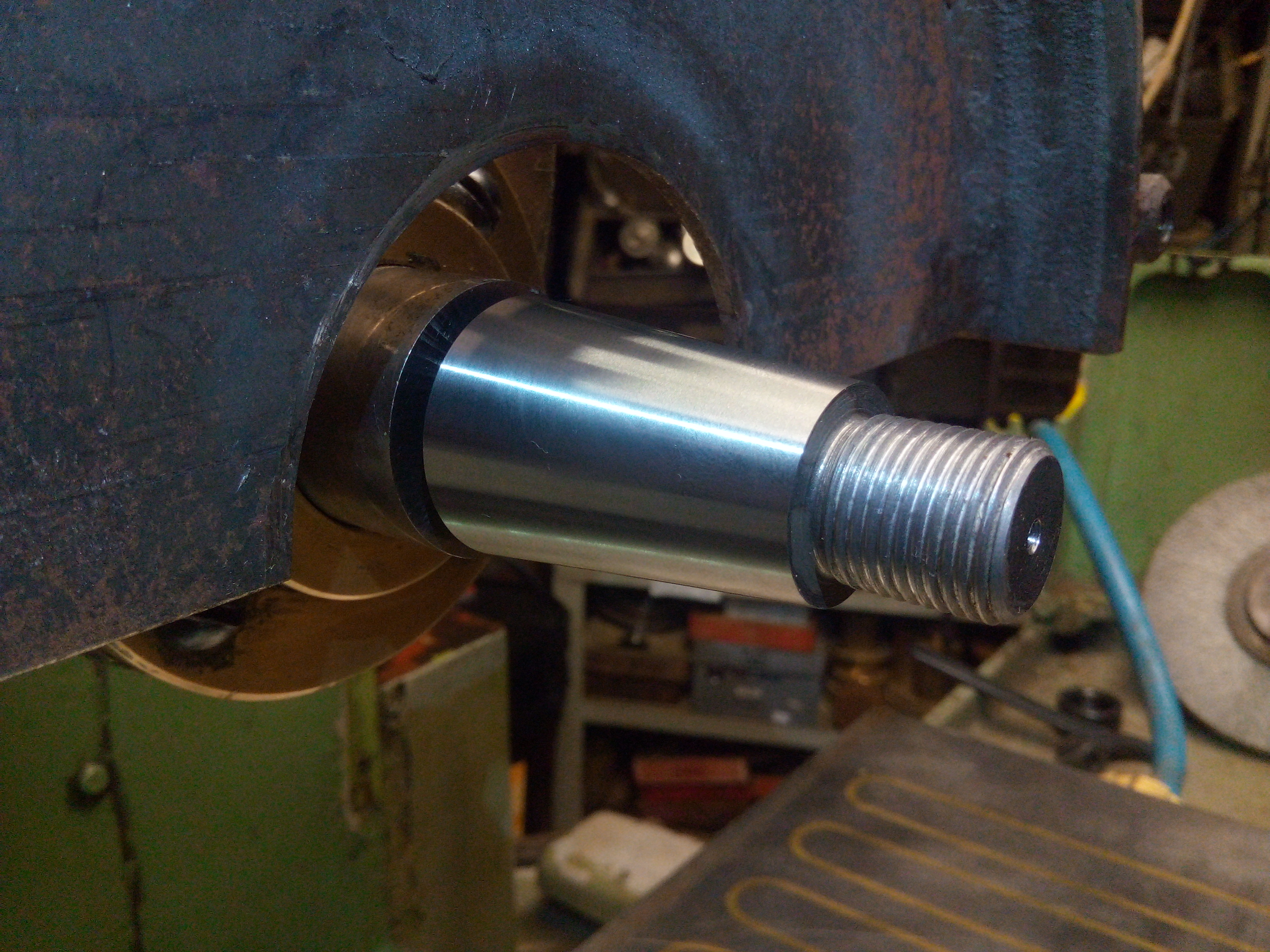

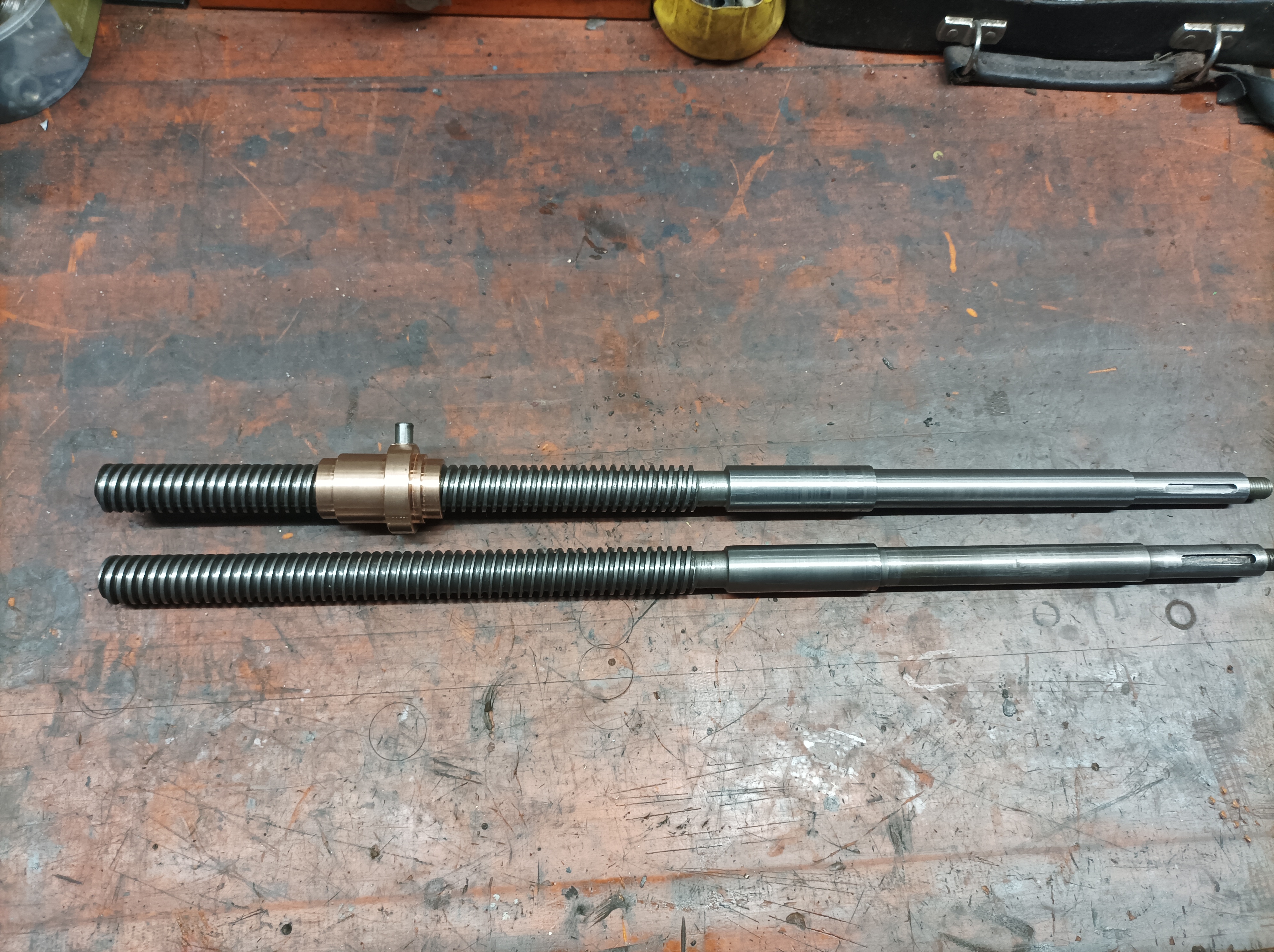

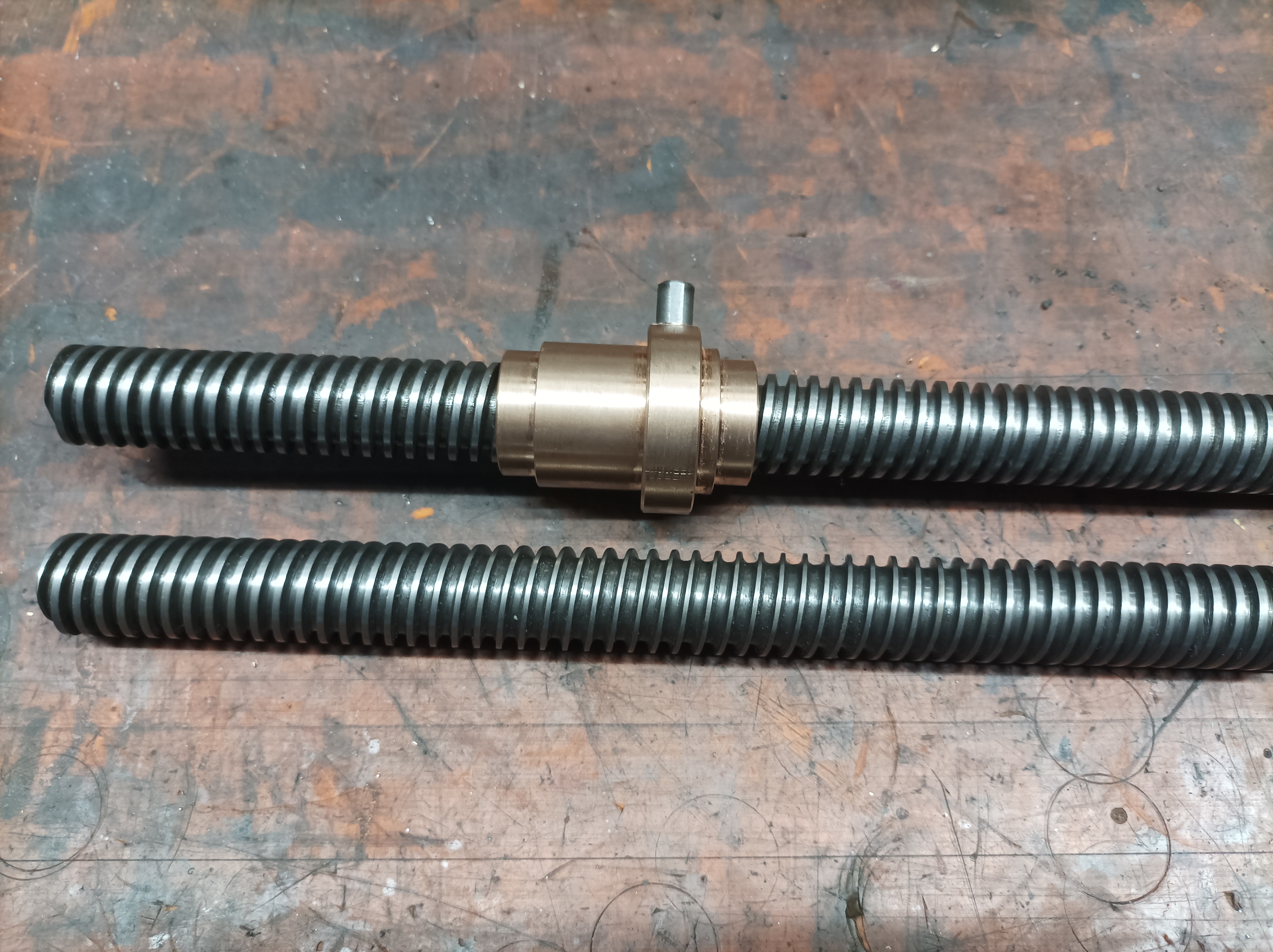

Před cca půl rokem jsem pořídil za cenu šrotu rovinnou brusku BPH200 Podhájský v polofunkčním stavu. Doma jsem zjistil, že je vřeteno totál v pr..... Na předním pouzdře zadřené a zadní pouzdro, bylo nahrazeno obyč ložisky. Proto jsem ho nechal přebrousit, přední bronzové pouzdro vyrobil nové a zadek jsem uložil na dvě kosoúhlá ložiska. Dále jsem vyrobil nový dvouchodý šroub tr24x10 s novou maticí příčného posuvu a nový segment na automatické přidávání příčného posuvu. Ten byl prasklý a na ho...... svařený. Až bude zase čas, tak se vrhnu na repas celé hydrauliky.
Za případné rady a info k brusce budu rád.

Jak je udělané vřeteno u BPH200 nevím, ale u BPH20NA je u předního pouzdra axiální kroužek. Nepíšeš jak jsi ty zadní kosoúhlá ložiska uložil. Pokud je máš "natvrdo", tak aby se ti to nepralo s tím axiálem vpředu !
Jinak lépe je mít axiálně / radiální uložení vepředu a zadní sestavu mít "plovoucí".

Ve předu je to na volno, axiální vůle je vymezena vzadu na ložiskách. Vřeteno jsem musel komplet přebrousit jak vpředu na pouzdro tak vzadu na ložiska plus závit na vymezení axiální vůle ložisek.

Tak pokud jsi neodbrousil vepředu tu tvrdou nitridovanou vrstvu, tak by to mělo fungovat OK.
Jinak zkušenost z repase na valivá ložiska. Je lepší to vřeteno udělat celé nové. Po odebrání té cementované / nitridované ? vrstvy, to má tendenci se dost kroutit.

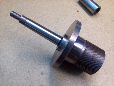

Mám její zřejmě starší sestřičku, na štítku je BPH26, ale od pohledu má spoustu shodných rysů. Rozjezd i magnet mám 600*200, je ve stavu před renovací, ale vše funguje. Vřeteno jde tiše, ale je cítět, že má axiální vůli. Poradí prosím někdo, kde se vymezuje ? Mohlo by to být stejné s BPH20NA.
1f56
Příspěvky: 15
Registrován: 14. 6. 2023, 12:44
20. 3. 2024, 5:56
Pro seřízení axiální vůle u BPH200 se musí sundat kotouč a kryt kotouče. Poté je tam na takovém segmentu víčko se dvěma šrouby pod kterým jsou dva bronzové kroužky. Dále je tam na vřetenu velká matice ta se musí povolit a těmi šrouby vůli vymezit a opět maticí utáhnout. Jak je to u té vaší nevim.

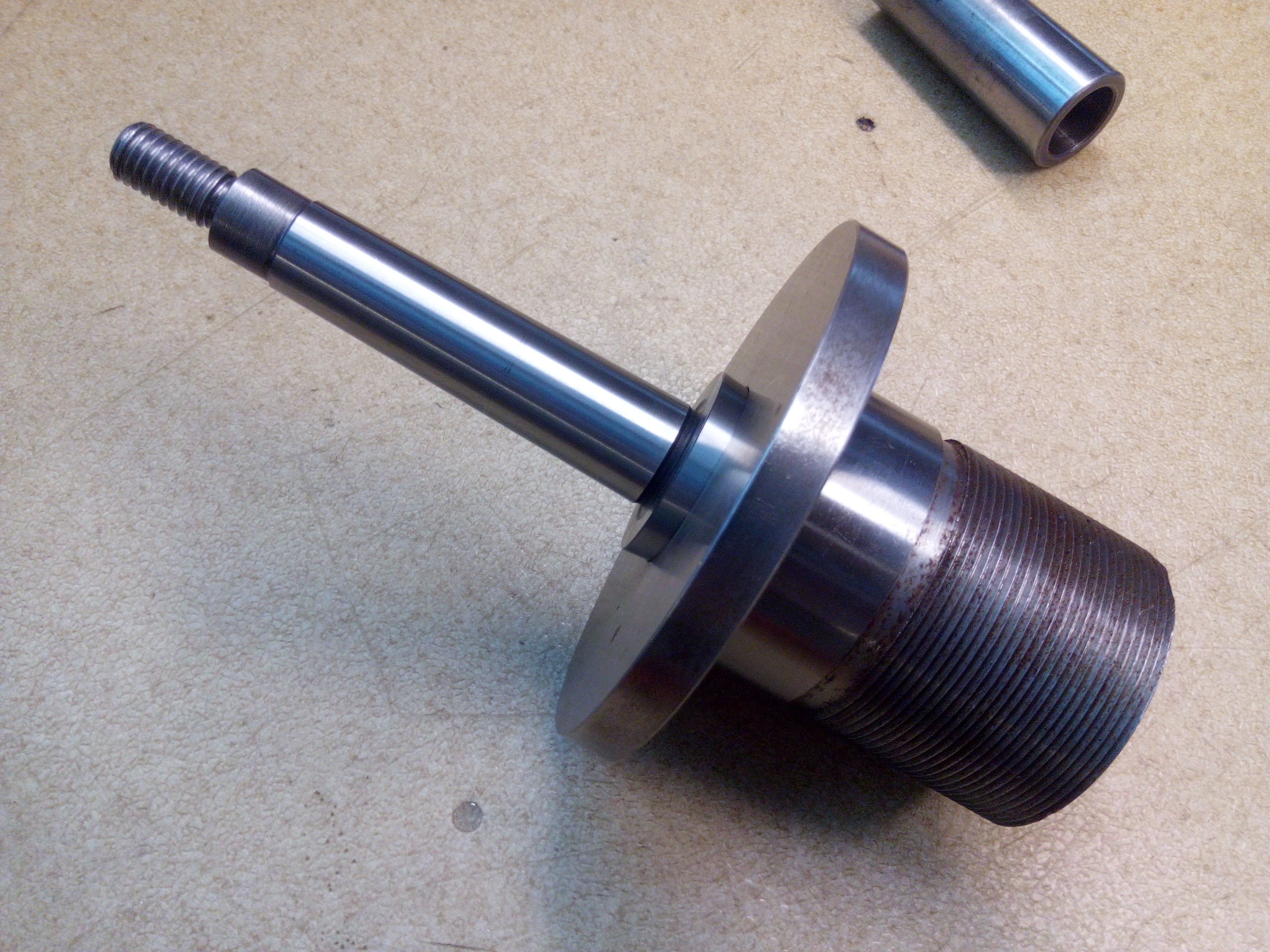

Tohle je také Podhajský, kotouče jsou na natahovací trn Morse 2, bohužel k tomu byl pouze jeden, do budoucna bych chtěl vřeteno předělat na příruby z bph20, které jsou dostupnější
Tom Dvk
Příspěvky: 661
20. 3. 2024, 9:27
Já mám taky Mk2 (alespoň jsem v tom doteď žil), a trn na příruby 1:5 mám vyrobený, ale ještě to nemám smontované. Chybí mi to sesadit, změřit, a dobrousit pod trn kroužek, aby se trn zádama opřel.
