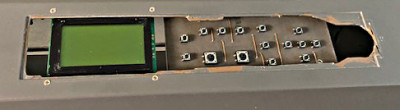

Ovšem tím ty pozitivní věci končí. Řídící systém byl nepoužitelný, protože řídil kovovou trubku. Nakonec jsem zvolil jako náhradu Leetro MPC6525. S Leetrem jsem pracoval už dříve a přišlo mi oproti Ruidě lepší. Ovšem hlavní důvod je tlačítkový panel.
Panel ovládání
Panel ovládání

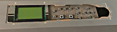

Protože původní ovládání bylo podélné 300x70mm přizpůsobené montážním prostorům, musel jsem přistoupit k modifikaci. Nejdříve jsem demontoval originál a vše rozkreslil. Představa, že si objednám novou samolepící klávesnici byla sice reálná, ale cenovka 1 kusu byla skoro 10k korun.
Tedy totální demontáž, vymyslet nové propojení komponent, udělat plošňák a na něj nějakej pěknej xicht.

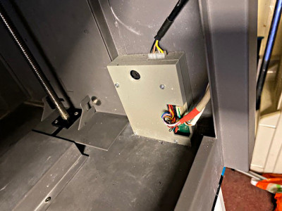

Pod displejem není místo a tak jsem řízení přidělal do krabičky na dno skříně.
Řízení
Řízení
Z fotky jsou nádherně vidět výztuhy z 2mm tlustého železného plechu. V této chvíli je celá klávesnice kompletně funkční. Nevím jesli nezměnit barvy tlašítek START a STOP, přijdou mi tak trochu křiklavé.

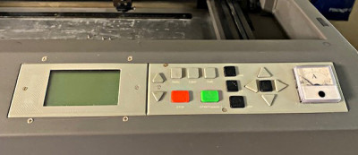

Asi poslední post. Mechanika chodí. Všechny "udělátka" na úpravy signálů se povedly na první dobrou, při zapnutí nic neshořelo.

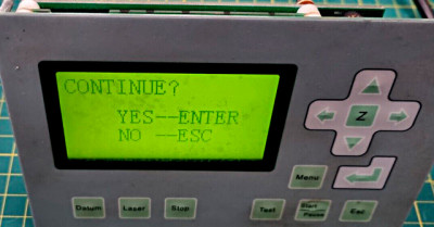

Takhle tedy vypadá finální displej i s mA metrem do 40mA.

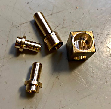

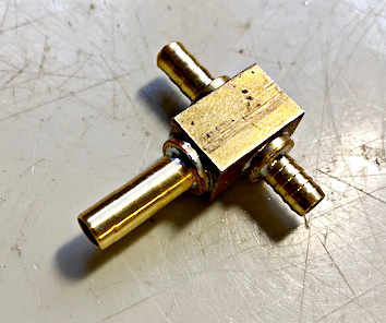

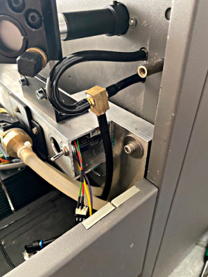

Už poslední dodateček. Protože americký soudruh používá pro air assist dvě slabší hadičky vedle sebe (asi kvůli odporu při ohybu) , tak jsem udělal "množítko".
kostička je 12x12x15mm
zaletováno
zaletováno
kostka ve stroji
kostka ve stroji
Vstupní hadička je 6x0,7 a ty dvě výstupní 6x1,5.

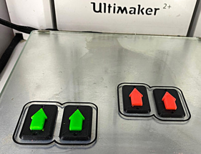

Poslední fíčurka jsou šipky na teplou a studenou vodu. Překvapivě, pokud směr vody otočíte, sníží se životnost trubky cca na třetinu. :| Takže bacha.
klasický 4- tisk, tryska 0,5 a vrstva 0,3

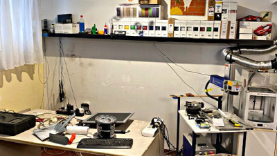

Poslední akce příprava prostoru. Dost jsem nad tím laboroval a nakonec toto umístění vypadá nejlépe. Laser bude od záclony po lištu na stěně.
Před
Před
Po
Po
Tiskárnu nemám zatím kam dát a tak do oživení laseru zůstane tady.

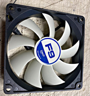

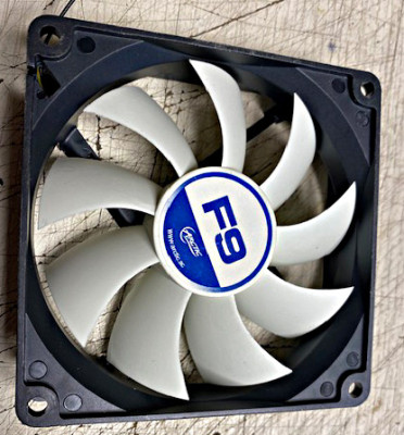

Samotné oživení bylo překvapivě snadné, byť jsem kompletní zapojení dělal bez schematu, ale laser je jednoduchý. Chybu jsem seknul jednu, dva ventilátory 12V jsem zapojil paralelně na 24V. Tedy foukaly hlasitě. Jeden z nich drnčel a tak jsem ho musel vyměnit a pak správně zapojit do série. Pak jsem ještě musel vyměnit zdroj 24V na 5A verzi a to bylo vše.
Naprosto tichý chod

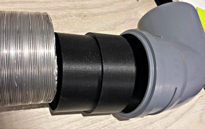

Přechodka mezi trubkou a kolenem
Přes to, že je Leetro starší než Ruida (nebo snad právě proto) jsou výsledky práce lepší, skoro srovnatelné s mainstreovými mašinami. Ovládání a nastavení parametrů je ale složitější a né moc uživatelsky přívětivé.

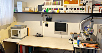

Tedy musím dodělat odsávání. Krom toho jsem ještě upravoval řezací hlavu s čočkou. Měla by být 50mm, ale vypadá to spíš na 63mm ohnisko. Je ale pěkně popálená a tak jsem objednal novou s ohniskem 76mm, které je na řezání materiálu lepší. Laser už bydlí na svém místě, až na kousek ohebné trubky je i hotové odsávání. Na chlazení mám 30l nerezovou nádobu z předchozího laseru. Systémová nastavení jsou komplet a teď už jenom ta čočka a seřídit mechaniku.
Tak tady bude laser bydlet
Odpadní trubky to jistí
Tady chybí ten kousek
Celkový pohled
Celkový pohled

ahoj
zaujal mně ten filtr, je to ta poslední fotka kde máš tak nádherně upevněnou tu zásuvkovou lištu na stěně u radiátoru :D :D :D
dával jsi do toho filtrační textilii, nebo jak to máš řešené?
Re: Stavba CO2 laseru
Napsal: 6. 1. 2024, 9:40
od lubbez
Filtr má dvě části. Je to rozdělené přepážkou cca na úrovni těch dvou modrejch plechů a ta jde 5 cm nade dno. Tam ocelový rošt z 1,5mm drátů s oky 30x30mm. Ta vstupní část je prakticky plná filtračního rouna. Vršek opět zablokovanej roštem kvůli pohybu. V té zadní části je kazeta udělaná z jemného 1x1mm pletiva na rozměr té díry a s výškou 7 cm. Je plná pelet aktivního uhlí a musí být plná !!! Pokud je tam volné místo, tak se pelety o sebe šudlají a ve výfuku je černý prach. Nad tím už mám jen docela silný odtahový ventilátor. Velice důležité je aby vzuch šel přes uhlí odspodu, pokud je to obráceně peletky se slisují k sobě a má to výrazně horší průchodnost.Protože mám ateliér v přízemí bytového domu, neexistuje aby to nějak smrdělo nebo čoudilo. Rouno měním cca 3x - 4x ročně podle množství práce a aktivní uhlí jednou za cca rok a půl. Kupuji pytel pelet 10 kilo a tak to mám na tři náplně. Jo a rouna jsem koupil celou roli a tu mám nadosmrti. :lol: Jinak někde jsem tu měl podrobný popis stavby, ale neumím to najít.
edit. Toto je třetí verze filtru a k co2 laseru vyhovuje na 100 procent. Na fiber je to zbytečné.
A ta prodlužka? Mám vyhlášku 50 par. 8, tedy je vše OK :lol:
