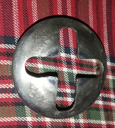

Ahojte,
rád by som zakrytoval páku osuvov na mojej FN25, aby cez otvory nepadal bordel. Chcem použiť gumovú prachovku. Avšak problém nastal, že síce vzhľadovo vhodných prachoviek je milión (na pedále, brzdové valce, páky a čojaviem čo ešte). Avšak pri žiadnej niesú napísané rozmery.
Viete mi prosím doporučiť (alebo kde nájsť rozmery) ktorá by mohla pasovať?
Na obrázkoch je moja predstava, ako by manžeta asi mohla vyzerať a kulisa
Kulisa má vonkajší priemer 75 mm, páka 12 mm
Ďakujem, Andrej.

Ahoj a co kryt z FN20?
http://www.intos-stroje.cz/fn-20-22-25- ... dici-paky/
Odpoledne ti ho případně můžu oměřit.

dira tam je 12mm, ale ten vnější průměr je cca 47mm, na tý gumě se to blbě měří (nemám na frézce to osazení). Platil jsem 100-150 korun, už nevím.

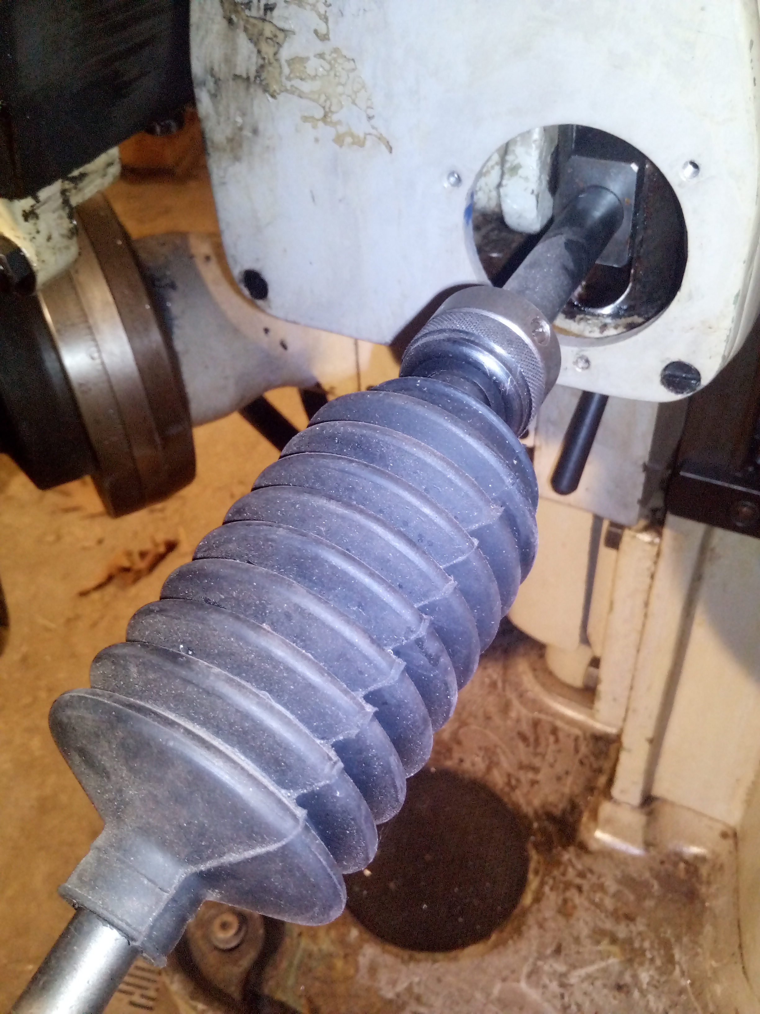

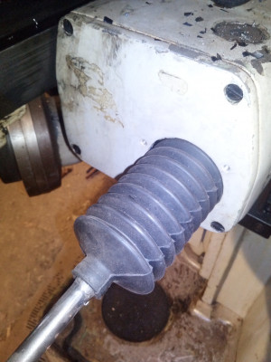

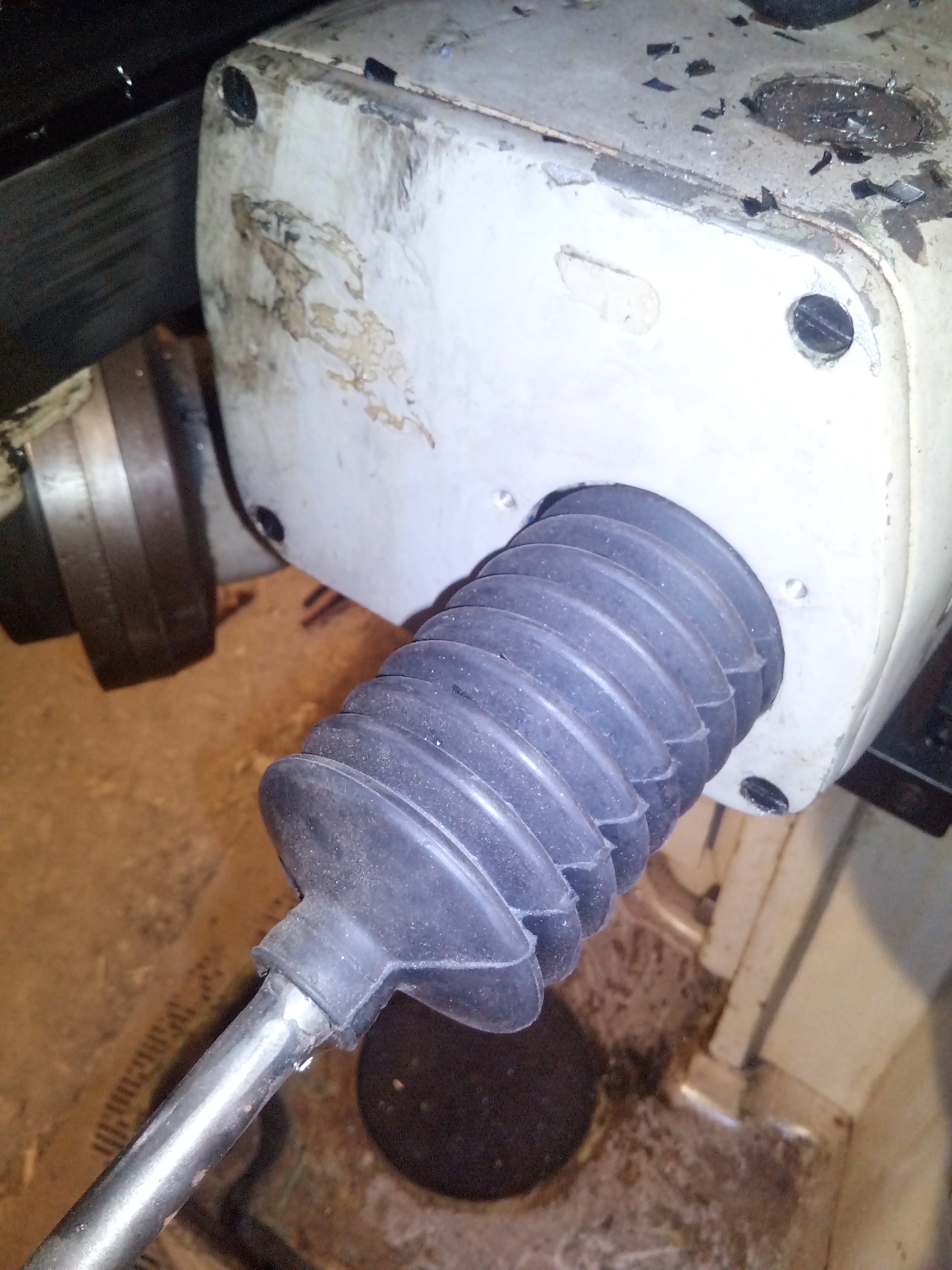

Řešil jsem to na svém Heckertu a použil jsem manžetu z hřebenového řízení. Akorát je třeba vybrat gumovou, ne plastovou, a rozměr hold musí člověk vyhrabat někde na krámě. Ještě tam musím vyrobit nějaký mezikroužek, ale ono to obstojně funguje a pasuje i takhle nasucho, tak se bojím, že to tak už zůstane. :D

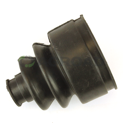

SO 545 píše: 19. 11. 2023, 7:11 a co toto.... https://www.motoren.sk/manzeta-radiacej ... -130-e7721
A vieš aké to má rozmery?

To co jsem nalinkoval je evidentne to same co ten pofiderni eshop nabizi jako prachovku na FN20, jen za normalni cenu.
