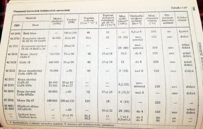

Iná firma mi ponúkla ešte toto zloženie, vraj výborné pre klzne uloženie
Tak ktory bude lepší ?
Tyč kruhová D-61 mm L-150 mm 1 ks (tyč pro konečný rozměr 60 mm)
Materiál: GC-CuSn7Zn4Pb7 EN 1982
Teoretická hmotnost: 4 kg (fakturována bude vážená hmotnost)
Cena: 15,75 €/kg + 2,5 €/řez
Nebo
Trubka D-61/29 mm L-150 mm 1 ks (trubka pro konečný rozměr 60/30 mm)
Teoretická hmotnost: 3,2 kg (fakturována bude vážená hmotnost)
Cena: 15,8 €/kg + 2,5 €/řez
Balné: 4 €
Doprava: 6,5 €
Nebo
Balné: 4 €
Doprava: 6,5 €
- Příspěvky: 3865
- Bydliště: Bratislava
Ja by som len dodal, že N1 nemá klzné ložiská kde je kontakt kov o kov. V podstate sú to hydrodynamické ložiská, kde počas rotácie medzi klznými plochami je pomerne hrubá vrstva cirkulujúceho oleja. Predpísaná radiálna vôľa vretena podľa manuálu je 0,015 + 0,02. Takže veľkú kovbojku s voľbou materiálu by som povedal robiť netreba.

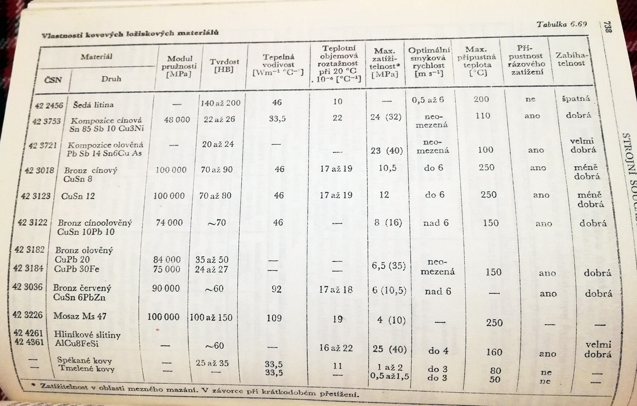

Tá brúska ti bude dlhé roky slúžiť nech to spravíš z jedného, alebo druhého. Nezabudni, že tie stroje bežali vo fabrikách na 3 smeny a vydržali. Tie vretená neodchádzali kvôli zlému materiálu šálok, ale kvôli zlej obsluhe, ktorá neplnila pravidelne vazelínou krycie labyrinty a nemenila a nedolievala olej a tak brúsny prach ktorý sa do ložísk dostal ich povydieral, alebo bežali nasucho. A prípadne mali zlé odsávanie. V princípe ak je všetko ako má, za chodu sa vreteno a šálka nedotýka, celé uloženie je iba na vrstve oleja (tak s čoho by sa to asi tak malo extra vydierať). Pri tom čo ty na nej 2 x do týždňa nabrúsiš 2 nožíky ju voľakto ešte v bezvôľovom stave zdedí.Ak chceš vedieť, s čoho boli tie pôvodné ložiská a držať sa toho, zabehni s nimi na nejaký väčší šroťák a nechaj si to omerať spektrometrom.
Našiel som ti k tomu nejaké info v Černochovi. neviem či tam je aj tá druhá zmeska, ale max. obvodovú rýchlosť k tomu materiálu nebude veľký problém dohľadať, asi to bude aj v materiálovom liste.
