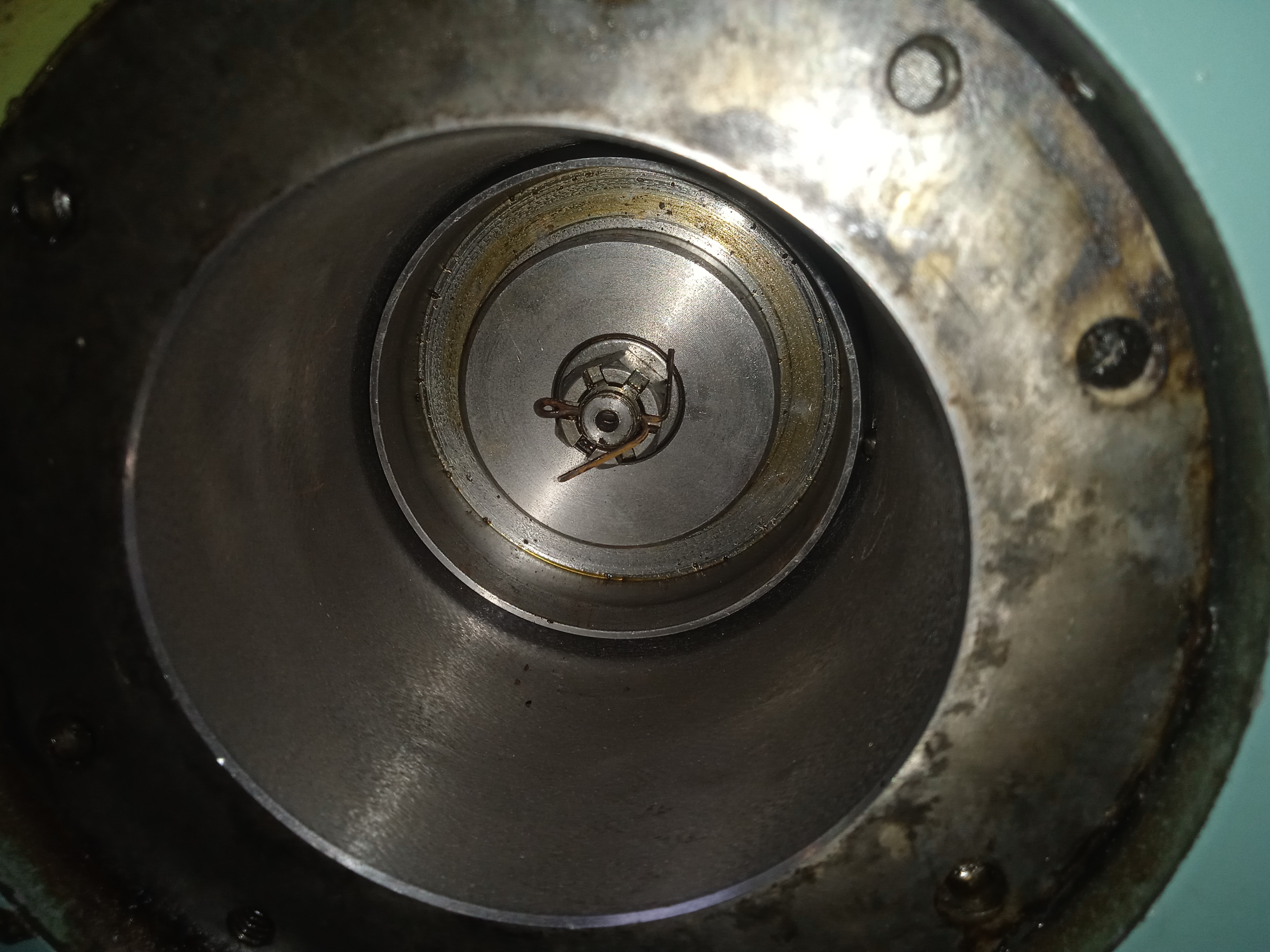

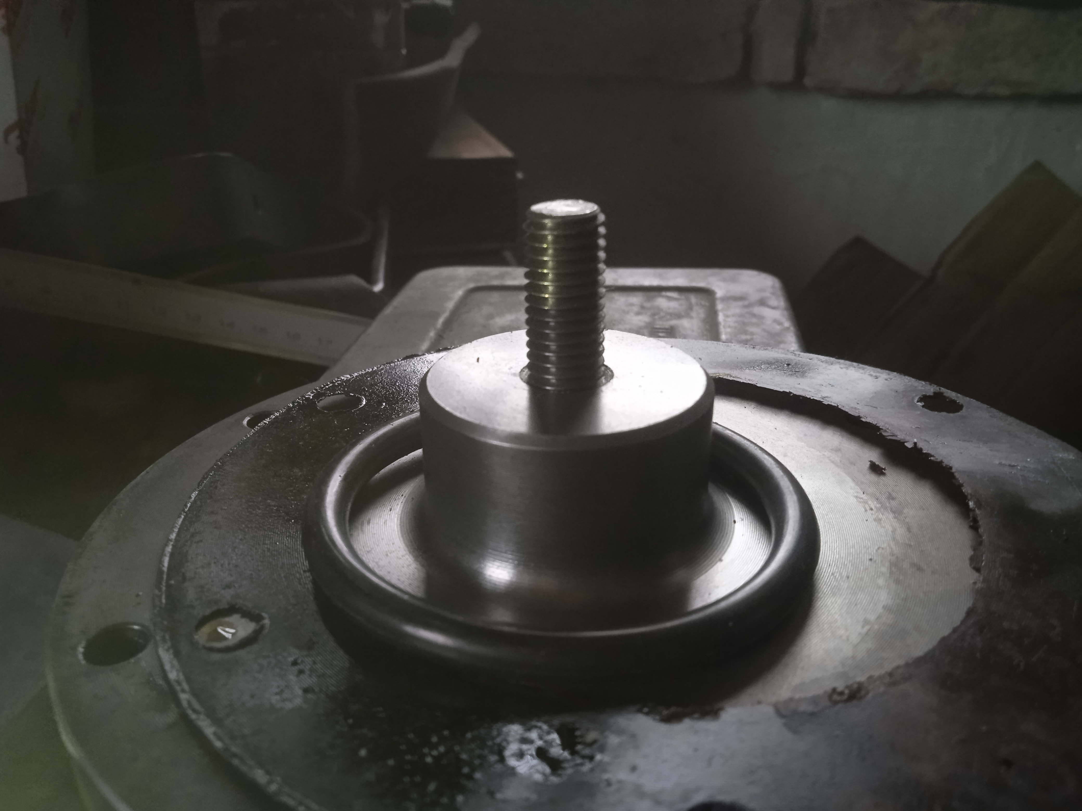

Dobrý den, tak se povedlo, brzda je uložena pod tim víkem se šesti šrouby a stavěcím šroubem uprostřed.
Je tam píst který hydraulicky odbržďuje. Čím je těsněný nevím, ale dal jsem tam manžetu 56x66x5. Po zkoušce dobrý. [[attachment=3]IMG_20231207_151111attachment]
