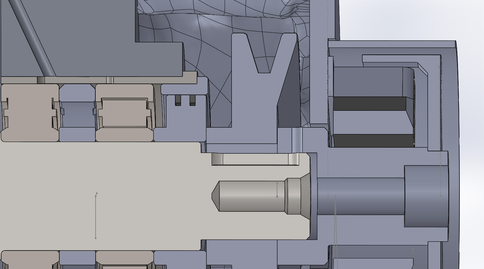

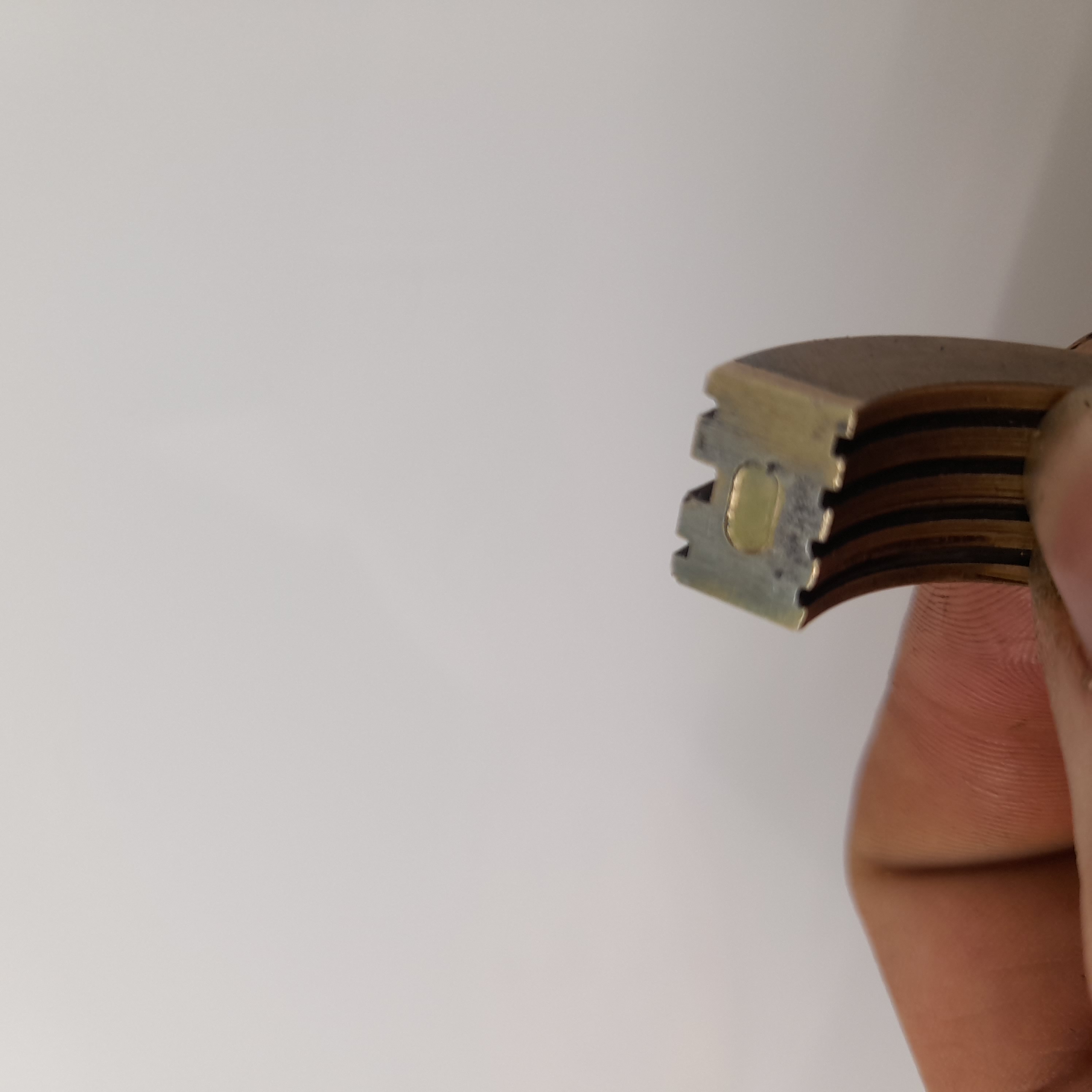

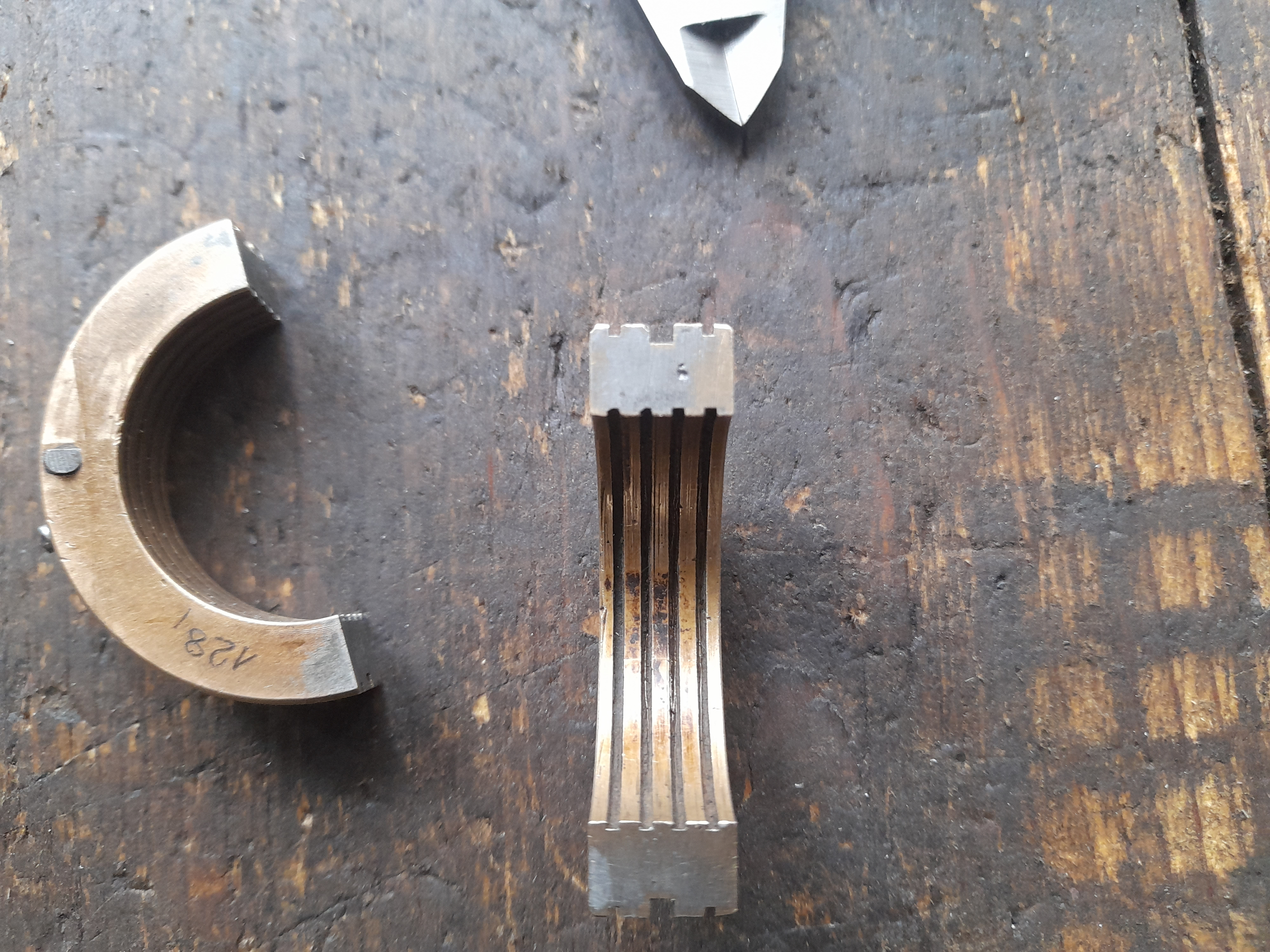

Zdravím, věděl by mi někdo poradit z čeho udělat tento středový labyrint ? Je to na předválečnou ČZ. Originál po vzití šponky se mi zdá být mosaz. Za každou radu budu vděčný. ObrázekObrázek

Materiál ti sice neporadím, mohu ti poradit někoho kdo tyhle věci hojně opravuje, zkus hledat Motoservis Petra
Zaslechl jsem něco o těsnicích labyrintech s pístními kroužky, nemáte s tím někdo zkušenosti nebo foto, nebo nějaký výkres
WEILER LZ280, FNA22
Příspěvky: 10253
12. 12. 2023, 1:38
Běžně dělám, jen ty kroužky beru z Buzuluku bez zámků tedy na 4t. Nakreslit si to musíš sám podle rozměrů co potřebuješ .

Ako pôvodne fungoval ten labyrint na vrchnej fotke? to sú len drážky a otvor je kalibrovaný s nejakou vôlou? koľko je tá vôla?

Ano, čep je broušený nominální průměr 34, díra v labyrintu je poškozená takže to nejde s jistotou změřit ale něco kolem desetiny. Na novým labyrintu bych udělal vůli 0,05-0,07 ale nejsem si jistý.

ves178 píše: 12. 12. 2023, 12:36 ...Zaslechl jsem něco o těsnicích labyrintech s pístními kroužky, nemáte s tím někdo zkušenosti nebo foto, nebo nějaký výkres
Timhle zpusobem se tesni centralni skrin turbodmychadel (Central Housing Rotary Assembly) s lozisky od turbiny a kompresoru. Je to porad princip labyrintu. Krouzky jsou typicky dva, ale muze byt i jeden. Byvaji i bez zamku, jen na plocho, sedi na vnejsim prumeru ve skrini, a s hridelem se toci to sedlo s drazkama (dural). Radialni vule na prumeru drazka krouzek tam zavisi od rozsahu teplot a velikosti, ale je velka i pres dve desetiny - profuk je tam pak pres 10L/min pri pretlaku 2bar. Stranova je vyrazne mensi.
Obrazku bys na netu nasel dost (muzes hledat CHRA piston rings), prikladem :
