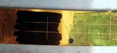

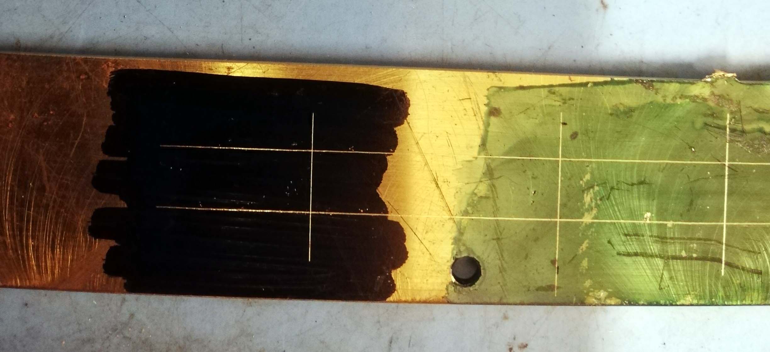

Máš pravdu používa, ale "toto" o ktorom píšeš od fy Diamant v provnaní s obyčajnou centrofixkou na mosadznom plechu vyzerá takto:
vľavo Pentel permanent marker, vpravo Diamant rysovacia kvapalina modrá z tvojho odkazu nanášaná mäkkým štetcom tak ako je vo fľaši. Ani pri centrofixke sa nič neolupuje, vrstva perfektne kryje, ide umyť liehom.
Ako som už písal, ten Diamant je v porovnaní napr. s Dykem značne "vodový". Samozrejme ak niekomu na oryovanie stačí taká vrstva ako na fotke, nieje dôvod ho nekúpiť.
