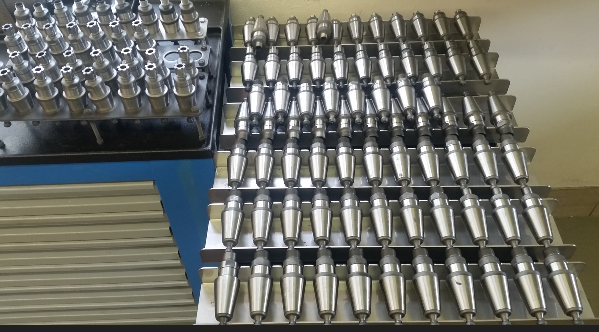

Nevyhodia, len si pockas, kym naplnia pec. Plati sa od kila. Daval som nitridovat piciciky s rozmerom 15x12
Příspěvky: 3565
25. 12. 2023, 7:47
15260 nechávám zušlechtit na cca 42 HRc // 130 kg /mm2 //. Dělám z toho tedy většinou upínací trny, hřídele do jednoúčelových obráběcích strojů ... Je to nezákeřný materiál pro tepelné zpracování bez sklonu k deformacím a trhlinám. Zušlechťují mi to v Bodycote.
