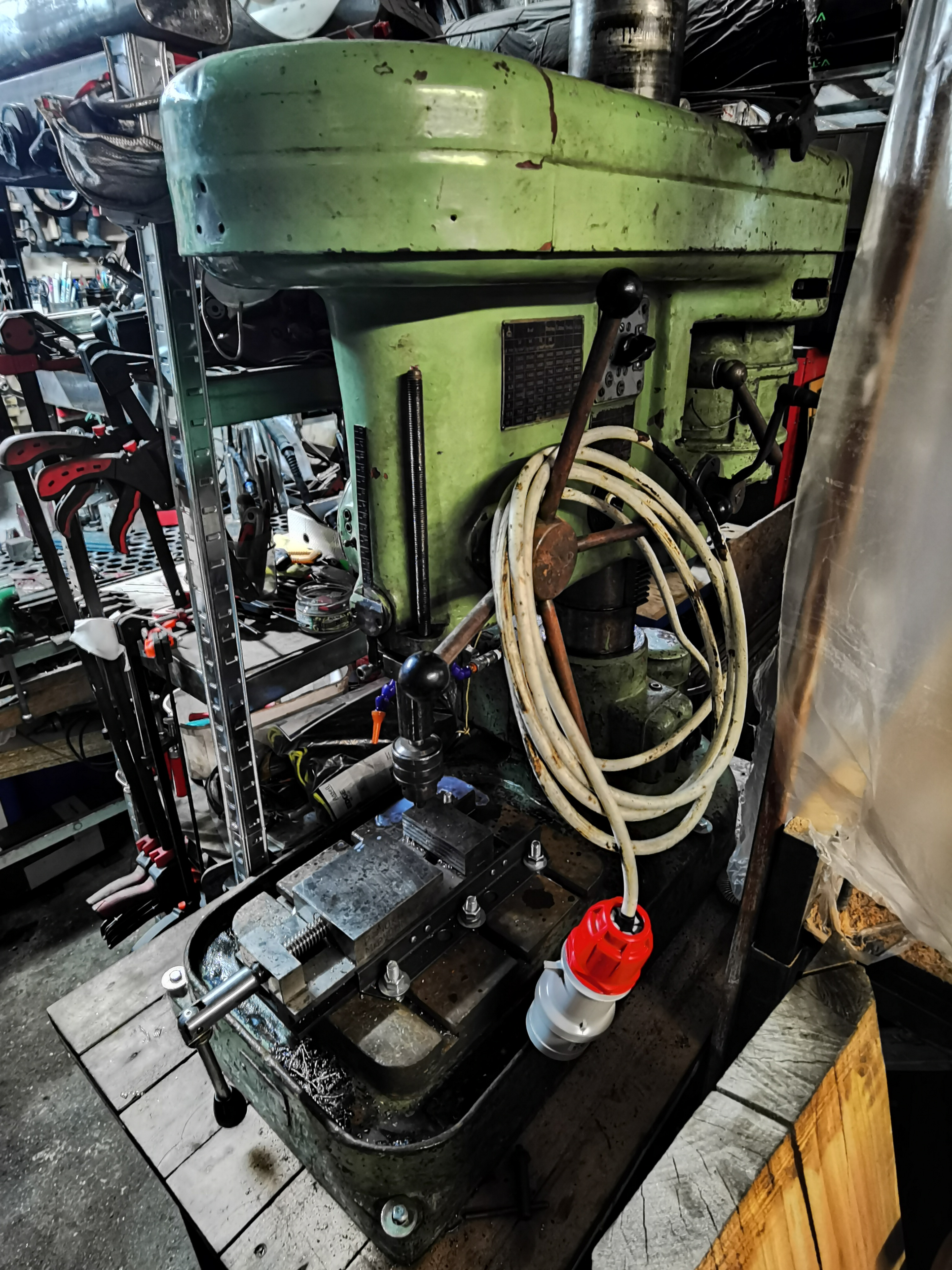

Zakladám novú tému, nie len pre mňa zaujímavú ale aj pre niekoho. Zadovážil som vrtacku tos v16 (stolovú, nie stĺpovú) . Koncové otáčky na vretene minimalne sú 355, co sú veľmi vysoké v prípade vŕtania väčšieho priemeru.
Otázka znie, dá sa docieliť aj nižšie otáčky bez straty momentu?
Frekvenčný menič je asi jedna varianta, mate s tým skúsenosť, ako sa to bude správať keď sa zníženia otacky aspoň na polovicu 355/2?
Konštrukčne, je podľa vás vrtačka aj nadimenzovana na väčší priemer ako uvádza tos, cize 16mm?
Vdaka za odpovede.

tahle vrtačka má kromě převodovky taky ještě trojstupňovou řemenici mezi motorem a převodovkou
tam se dají otáčky snížit taky

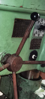

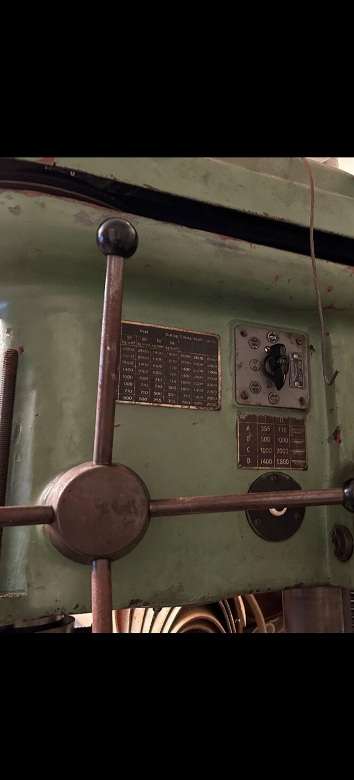

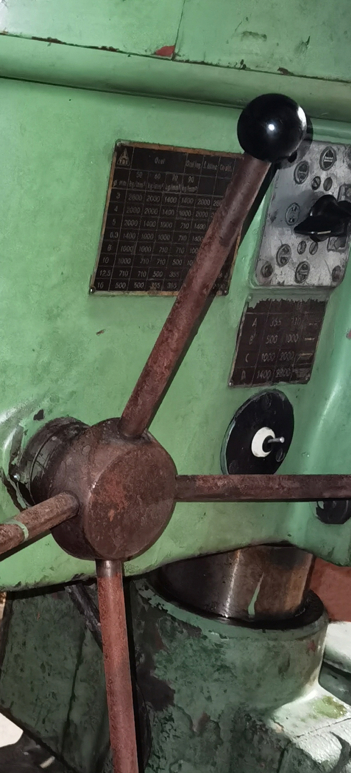

vyfoť a dej sem ten štítek co je vpravo pod trianglem posunu pinoly

v každým případě vyfoť ten štítek

Dúfam, ze som ta správne pochopil a posielam foto...
aha
jak píše kolega zverodoktor
tahle mašina nemá převodovku
tam je opravdu minimum těch 355 ot/min
měnič tě tedy opravdu asi nemine
