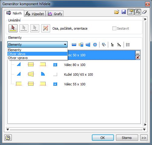

Existuje v inventoru nějaký soubor v Knihovně součástí pro tvorbu domku pro ložisko ve 3D?
Nevím jak začít s tím domkem ve 3D, jinak třeba hřídel v poho.

v Inventore robim, ale nejako som moc nepochopil co potrebujes. Myslis vytvorit cez generator vnutornu valcovu plochu?

JoJo, myslel jsem nějakej generátot, něco jako je na hřídele. Vlastně aby to udělalo jakoby spojené válce různých vnitřních průměrů a třeba i vnějších různých průměrů.
Co se týče inventoru, tak mi asi tak ze všech sedl k srdci.

Musim souhlasit se syslem tohle je rychleji v ruce, jinak tohle umi generator hridele mas tam vnejsi prumery a generator umi i diry.

normalne pouzi funkciu pre tvorbu diery, naco si to komplikovat. mozes dokonca potom definovat aj toleranciu diery.

pozri. ja robim diery takto cez generator ako je na obrazku. daju sa tam vlozit aj vselijake drazky a ine speciality... ale ak chces akukolvek dieru mimo osi, tak to musis robit aj tak rucne.

Já to mám asi jiné, jedu v Inventoru 10, a generátor najedu - Nástroje-Knihovna součástí-a pak mi naskočí nabídka součásti (křídel, čep,atd.)
S tou dírou jsem se v práci sr.l, ale udělal jsem to. Ty díry mi mic zatím nejdou, navíc mi to nejde ve 3D okótovat. Asi dělám něco špatně. Když chci dělat ve 2D tak mi zase nejdou vyznačit závity, proto dělám ve 3D, ale zase ty kóty ve 3D :(
Možná dělám už ze začátku chybu při nabídce Nový soubor vyberu Výchozí a pak Svarenec.iam-OK
Potřeboval bych krapet nasměrovat a kopnout tím správným směrem, s PC nejsem zase tak pozadu.

Tak myslím, že zásadní problém je, že .iam je Assembly a tudíž sestava... Díly se dělají v .ipt jako Part... Jinak mrkni na můj web http://www.usysla.eu/index.php?go=inventor/ucebnice jsou tam materiály z VŠ Liberec kde je hodně pěkně zpracované několik příkladu jak se co dělá... Já jsem nainstaloval Inventor, nakreslil všechny cvičení a pak už jsem jel podle svého... Část z toho co jsem modeloval je v http://www.usysla.eu/index.php?go=inventor/galerie Ono toho je podstatně víc, jen ne všecko mělo konečnou formu a navíc se mi s tím už nechtělo dělat, tak aby to vypadalo... Koho učím v Inventoru tak tomu ukazuju jako modelový příklad hrnek.. Je tam rotace a vysunutí a s tím si v 90% případech dílů vystačíš.. Třeba takové žebro jsem v Inventoru ještě nepoužil a to s ním dělám už 3,5 roku :wink:
A co je důležité.. Zkoušet, zkoušet a zase zkoušet.. Vem si věci kolem sebe a co vidíš vymodeluj, to je nejlepší škola :lol:

Sysel, ale ked si otvori "Soucast" tak tam nie je generator hriadelov. Tento co som ukazoval ja, je v "Sestava".
Potraviny-pouzivaj "Sestava" nie "Svarenec". Tam mas lepsie moznosti, viac generatorov. Pripadne potom ked chces to co si vyrobil nakoneic aj zvarit, tak tam mas moznost "Prevest na svarenec".
