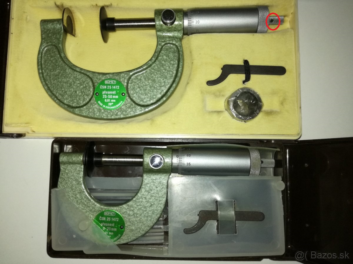

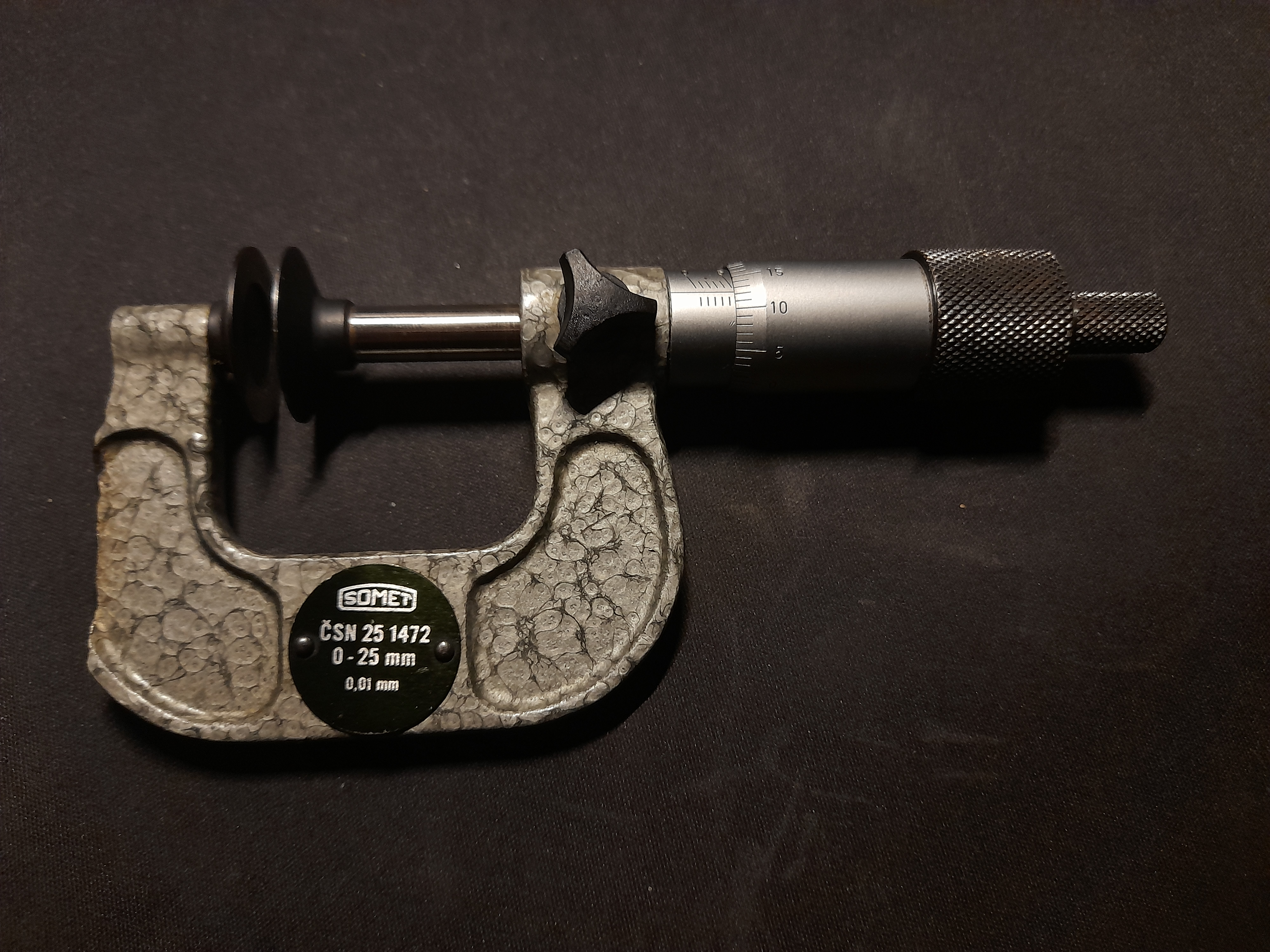

Zdravím, nevím si rady jak rozdělat talířkový mikrometr, vyšroubovat jak klasický nejde a nechci to nějak dodrbat. Úplně otevřený jde docela ok, ale tak od 15mm dolů jde hodně z tuha, tak ho chci rozebrat a podívat se mu na zoubek. Díky Obrázek

Může být ohnuté vřeteno, s tím nic nenaděláš. To se těm talířkovým mrchám stávalo často, lidi s tím zacházeli dost nedbale. Zkoušel jsi rovnoběžnost?

nevím jak změřit rovnoběžnost, asi na to nejsem vybaven, když vemu johansonku a lehce utáhnu, tak v jednom místě jde nepatrněji volně. Ale pořád nevím jak to rozdělat.

poutieraj tanieriky, zavri mikrometer cez rehtačkou a pozri sa proti svetlu či dokonale doliehajú.

průsvit je rovnoměrný, teď jsem si všiml že háže bubínek, trochu jsem na něj zatlačil a mikrometr už jde pěkně lehce, ale pořád ten bubínek háže a semtam drhne

Mám skoro stejný, taky prehistorický Somet a tam to vypadá, že je talířek nějak na vřeteni nějak nasazený (nechci říct přímo nalisovaný). Ale ve výrobě mikrometrů se nevyznám, to jen od pohledu. Po sundání by to možná mohlo jít normálně vyšroubovat. Ale netuším jak to sundat, pravděpodobně jakýkoliv pokus povede ke zničení.

Příspěvky: 3858
7. 1. 2024, 8:32
Ten bubienok je nasunutý na takom rozpernom valci, ktorý je nasunutý na kuželi na konci mikrometrickej skrutky a doťahovaním šróbom na ten kužel sa rozťahuje a drží bubienok. Na starších mikrometroch sa doťahoval tým ryhovaným kolíkom na rehtačke. na starších mikrometroch v ňom bola aj priečna dierka na zasunutie tyčky na doťahovanie
mikrometer prierez.jpg (10.74 KiB) Zobrazeno 4944 x
položka G

Jinak rozebrat ho můžeš - ale je to na 99% zbytečný - protože teda (pokud na to máš odvahu a zkušenosti) s tím stejně nic neuděláš.. Talířek je na šroubek (nebo namáčkly - podle verze), bubínek drží kleština zezadu, kterou drží ten zadní narádlovaný šroub v ose přes bubínek řehtačky. Povolíš šroubek a sundaš rozpadlou řehtačku dozadu, pak sťukneš z kleštiny bubínek a pak vytočíš vřeteno za ten kužel ven. Závit změříš přes drátky, měl by být do 0.0025, stoupání to samý.
Pokud je vřeteno malý (ojetý) jenom málo, tak se dá závit opatrně přelapovat, pokud víc, tak vyhodit :lol: .Litinová matice taky bude vyběhlá, tu pokud už nejde stáhnout, tak jedině udělat novou (čistý opruz - nemá sebemenší smysl). A až to zase smontíš, tak se musí slapovat ty talířky - protože přesně stejně zpátky je nadáš ani kdyby ses rozkrájel. Spousta práce, výsledek :shock: jistota.
