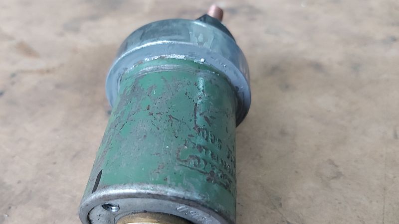

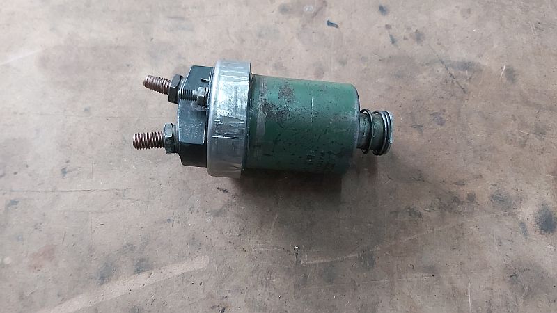

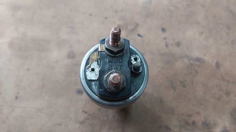

Potrebujem na veterána opraviť štartér motoru, vrátane kontaktov spínacej cievky. sú tam 2 skrutky, ktorých hlava je súčasne kontaktná plocha. spína sa to priblížením medenej pásoviny. na pohľad nie je vidieť žiadnu úpravu kontaktných plôch.
tieto kontakty sú opotrebené, potrebujem vyrobiť nové.
aký materiál je na to vhodný? predajca mi odporučil Cu-ETP, čo je elektrovodná meď. nemám skúsenosti s takým materiálom, je to dobrá voľba?
trochu sa bojím, či tam nebude opal kontaktov väčší ako pri originále.

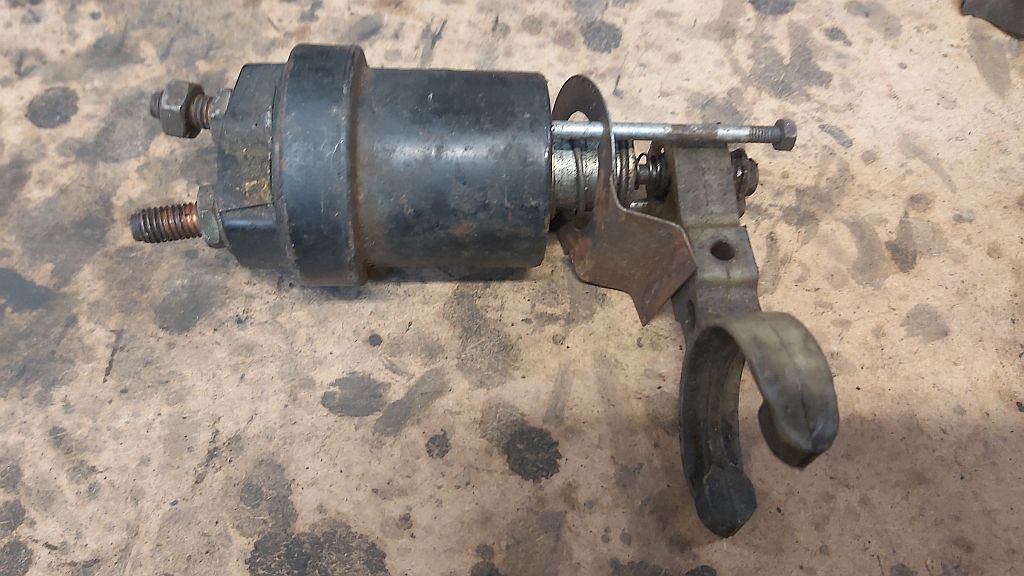

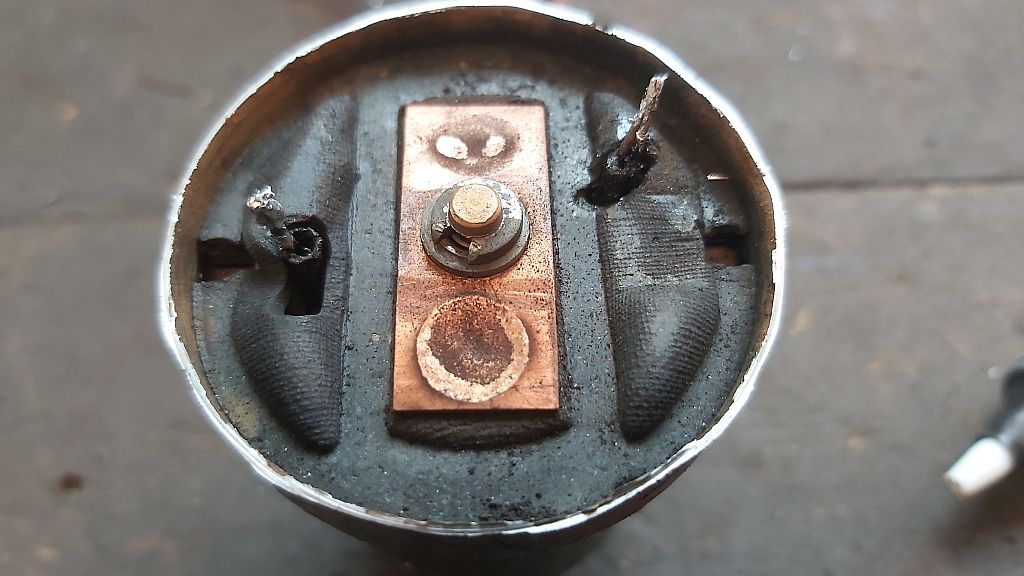

aktuálny stav je taký, že mám na stole pár rozobratých cievok. kontakty sú na všetkých mierne opálené, väčšinou je jeden OK a druhý má priehlbinu cca 8mm priemer a 1mm hĺbka.
na skúšku som vybral tie najlepšie kontaktné skrutky a prepojovací plech som otočil. a div sa svet, ono to nespína, resp. každý x-tý krát.
plánujem podložiť tie skrutky, aby som zistil koľko je to skrátené a potom uvidím, čo s tým. asi výroba nových skrutiek s dlhšou hlavou.
čo sa týka materiálu, tak mám k dispozícii Cu ETP aj CuCrZr. Tej CuETP sa bojím práve kvoli rezaniu závitu, je tam M8 dlhý cca 20mm.
Ozvem sa, keď bude dáky pokrok.
edit: ešte foto pre lepšiu predstavu

Dnes som zmeral rozmery kontaktov v tej cievke a chod pliešku bol presne po kontaktnú plochu. občas zopol, ale prítlak tam nebol žiadny, tak by to aj tak opálilo. Podložil som kontakty na skúšku a poskladal cievku, zajtra založím do štartéru (musí zaschnúť lepidlo).
