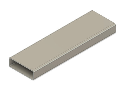

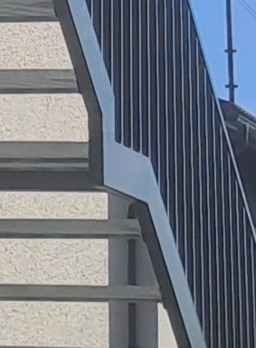

potřeboval bych viz předmět (klasická snadno svařitelná ocel). Co tak běžně nacházím má rádius rohů definovaný 1.6T - 2.4T, mělo by ale existovat i něco ostřejšího, viz foto. Má to nějaké speciální jméno, normu? Nebo mne jen šálí zrak? Případně mi autor fotky kecal a nemá tam T=4mm. Můžu se ho zkusit zeptat, ale je s ním dost těžká komunikace.

železný jekl s ostrými rohy určitě není
nelze vyrobit, vyrábí se ohýbáním a podélným svařením z pásu plechu
ostré rohy mají hliníkové jekly, ty se vyrábí tažením
na tom obrázku má autor ostré rohy nejspíš proto, že použil nějaký CAD ve kterém nemá nebo nepoužil generátor profilů a jen si vysunul jednoduchý obdélník
pokud by něco takového bylo vidět, tak buď je to něco obrobeného (na svařenci schodiště blbost) nebo je to skříň svařená z válcovaných U profilů
a ta by nebyla na řezu takhle štíhlá, viz výrobní rozměry

Díky za vysvětlení! Obrázek s ostrými rohy je reálná fotka, ale asi je to tedy profil s tenčí stěnou, než 4mm (nebo jen zkresluje fotka). Až tak si to nekomplikuju, jen jsem si chtěl udělat jasno. Bude to mít vliv na patky zábradlí, které se na to bude montovat zhora, ale to budu stejně ladit až potom, co dorazí reálný materiál. Ď, T.
