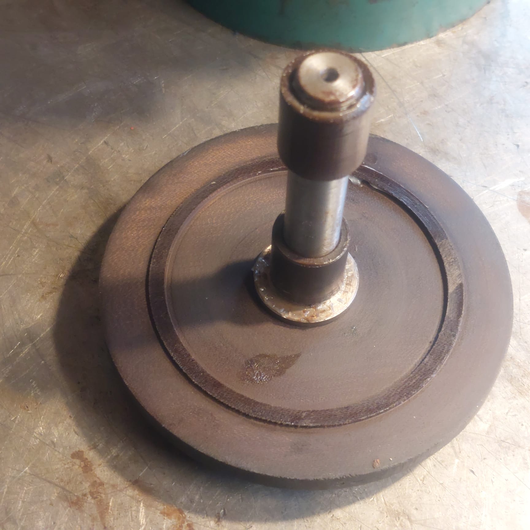

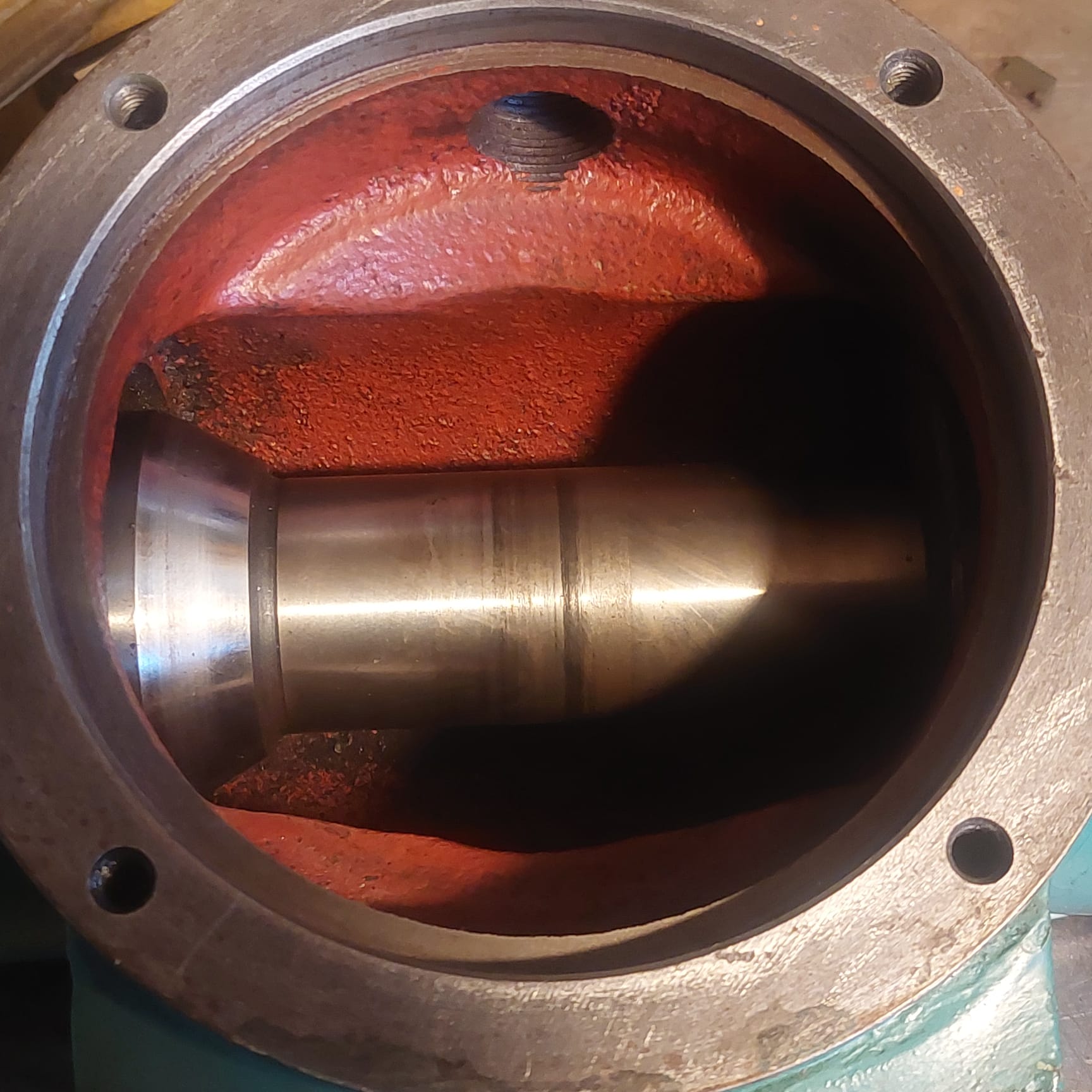

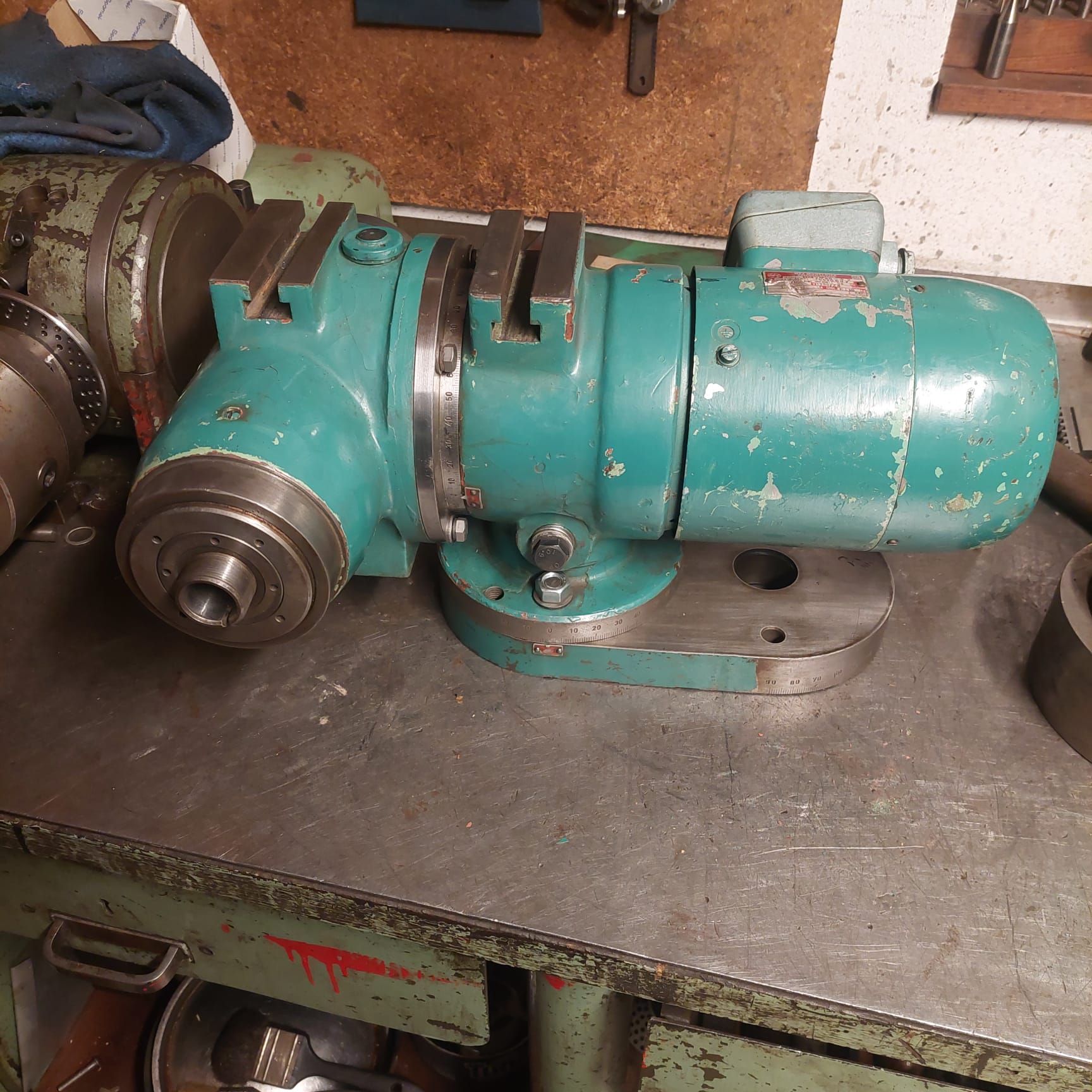

Ahojte,
potřebuju poradit.
Pravděpodobně budu mít možnost koupit sklopný brousící vřeteník, takový podobný jako je na bn 102 c, ale jde prý o starší typ, kde není pravoúhlé ozubení, ale kluzná spojka.
chtěl bych ho naroubovat na bn 102 B. o praktičnosti sklopení nepochybuju, pochybuju o té kluzné spojce a její únosnosti, když novější typy se dělali už jen s ozubením
Má někdo tento typ a kolik to snese? Neprokluzuje? výdrž?
Prosím o radu či postřehy. dík
Kdyby cena byla 4000,- tak se tu neptám a koupím, ale cena bude pravdě podobně cca 10 litrů a to už na skoušku je jaksi dost. navíc mu chybí ještě jedna spodní otočná plotna
starší typ
starší typ
spojka
spojka
místo přenosu spojky

Mám to asi 40 let na stodvojce. Když jsem to zprovozníval, tak jsem musel měnit ten pertinaxovej kroužek. Tenkrát to nebyl problém, ve Středoklukách mi ho kámoš sehnal. Muselo se to přilepit a přesoustružit. Do dnes to drží a funguje.
Asi záleží na tom, kolik to má naběháno, vůbec bych se toho nebál, přenos momentu je dostatečný.
