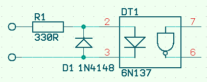

Na clk a dir dej rychle optocleny, treba 6N137. K diode optoclenu pridej
antiparalelni diodu s malym trr, treba 1N4148. Do serie odpor, ktery
zaruci, ze pri 5V potece zvoleny proud jednou z diod (podle momentalni
polarity) a oba poly vyved samostatne ven. Pak lze pouzit sdruzit
signaly se spolecnym + nebo -, a da se pouzit i diferencialni vedeni,
ktere z hlediska spolehlivosti a imunity vyrazne doporucuji.
Budit se to da budici 422, nebo s pridanym odporem z vyssiho napeti.

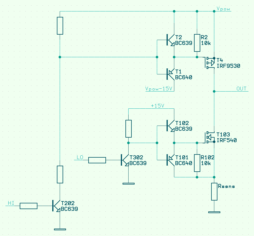

Ja bych tam dal drivery se schopnosti dat 1A, a vycucnout 2A, (IR2184)
ale kdyz setris, tak tam dej aspon emit.sledovace, tak asi nejak - obrazek. Ale vyjde to velke.

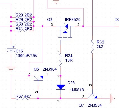

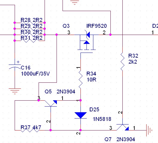

No ja nevim, kdyz zatahne Q7, tak vycucne pres D25 rychle Gate,
a Q5 se vypne, ale kdyz bude napeti Vpow vetsi nez 20V, tak Ugs
bude vetsi nez povolenych katalogovych 20V. Asi by mel byt v kolektoru
nejaky odpor a na Gate-Source 15V zenerka.
Pavel
Pavel
Toto buzeni bylo s impulsniho založního zdroje, ale to samé je analogicky použíté v buzení toho driveru, nic méně na gate příjde 12V, ze separátní větve 12Vpavel-gravos píše:No ja nevim, kdyz zatahne Q7, tak vycucne pres D25 rychle Gate,
Pavel
V teto scheme tam bylo 15V a mereni proudu se provadelo v kladne vetvi
