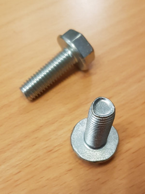

byly mi doporučeny do 4mm ocelové stěny (M10 varianta, 9mm předvrtání). Máte s nimi někdo zkušenosti, koupí se to v Čechách (nenašel jsem, ani moc informací na netu)?

Super, potřeboval bych vědět pár věcí (mohl bych se zeptat toho týpka, co nám to doporučil, ale je to dost přes ruku a navíc s jazykovou bariérou): primárně jestli má výsledný spoj nějakou funkční výhodu nebo bych získal to samé, pokud bych použil tvářecí závitník a klasické šrouby (materiál je klasický konstrukční profil S235 s 4mm stěnou). Chápu, že se ta samotvornost hodí (a proto je asi pán používá), ale já bych to stejně asi potřeboval mít ozávitované před finální montáží. Na linku výše dále uvádí odolnost proti vibracím, ale to opět nevyužiju. A profil závitu na šroubu je šišatý, tak si říkám, že normální šroub na tom možná bude i líp..?
Druhá věc - jak velký moment to samozávitování vyžaduje, vystačím s klasický akušroubovákem nebo to chce větší páru?

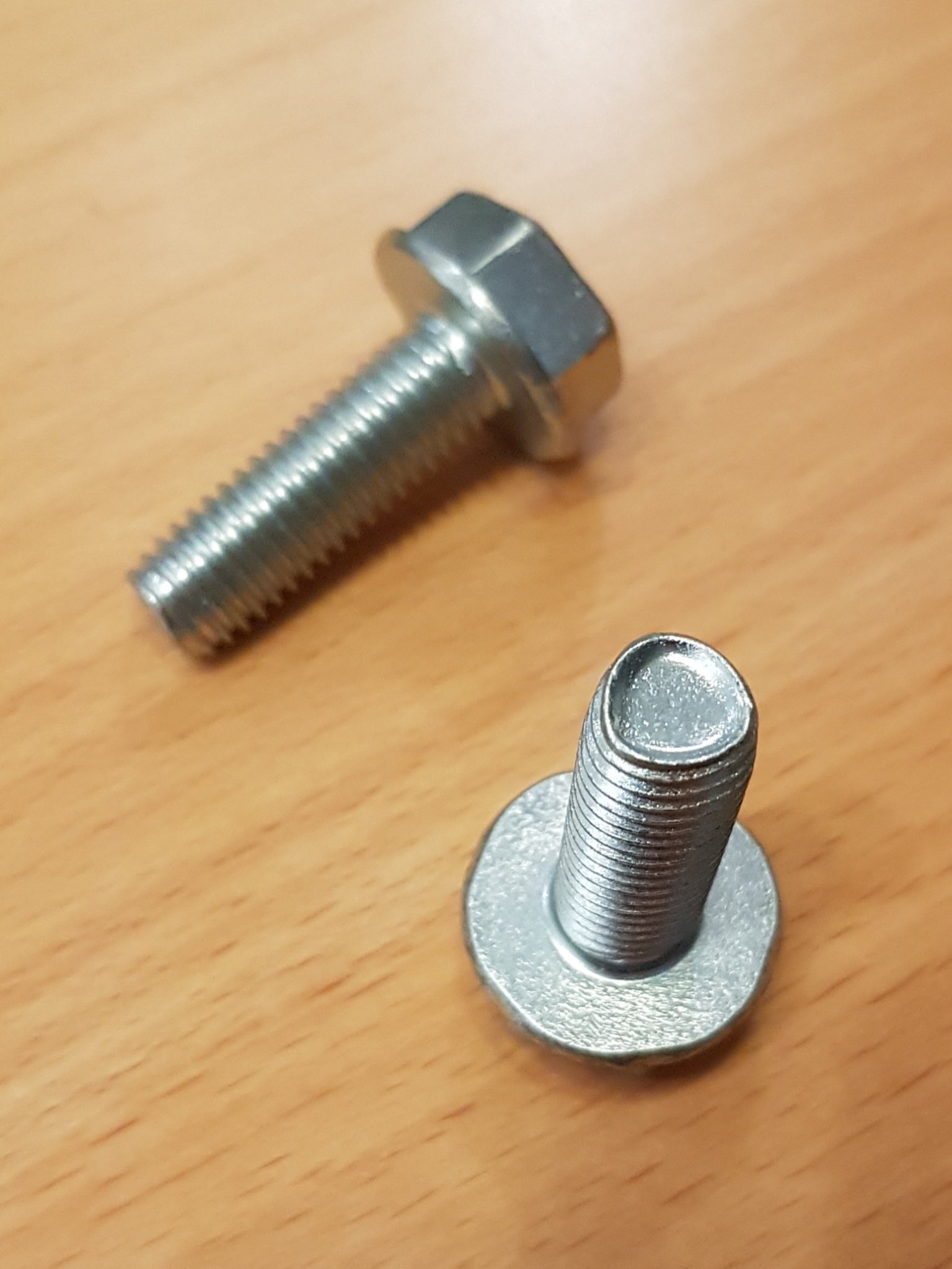

Je to trojůhelník po celé délce, mám tu dva kousky na vyzkoušení (ke kterému jsem se ale zatím nedostal). Na začátku je (podle specifikace 2.5 závitu a asi to sedí) konus, pak už je profil konstantní. Alespoň pocitově mezi prsty.
kiko01 píše: 24. 3. 2024, 12:34 Ak to teda nepotrebujes, ani nechces, tak naco ti to je? :D
Já se snažím zjistit, jestli to chci-potřebuju. Napsal jsem to hodně nesrozumitelně nebo sis to jen nepřečetl pořádně? Pokud by pro mne jediná výhoda měla být, že si to samo vytvoří závit, tak půjdu raději cestou závitník a normální šrouby, pokud to má i jiné výhody (třeba ve spojitosti s relativně tenkou stěnou), budu se toho raději držet.

Jenom si dovolím upozornit že pro tvářené závity je potřeba vyšší přesnost té díry, aby závit měl vlastnosti co má mít.
Další věc je ten laser. Na povrchu materiálu je od laseru okuj a s tou budou asi problémy.

Šrouboval jsem dva šrouby M8 do plechu cca 3-4mm a aku šroubovák to nedal ani náhodou.

lubbez píše: 24. 3. 2024, 8:26 Šrouboval jsem dva šrouby M8 do plechu cca 3-4mm a aku šroubovák to nedal ani náhodou.
Díky, říkal jsem si, že to asi nebude stačit. Nemám zkušenost ani s těmito šrouby ani s tvářecím závitníkem, ale vzhledem k principu.. Udělal jsi to tedy čím?
Co se děr z laseru týče, je možné, že se něco ztratilo v překladu, ale spíš bych řekl, že ne - pán si nechá díry vypálit a pak do nich ty šrouby něčím napere, fajront. Možná trochu pomáhá, že si nechá pálit průměr 9, nikoliv 9.2, ale to je možná blbost. Já si nechal vypálit díry 8.5, protože jsem původně plánoval normální řezané závity, až pak se mi to rozleželo. Takže díry budu asi převrtávat.

Prasecky, projel jsem diry prvnim stupnem zavitnikem, pak to slo.
