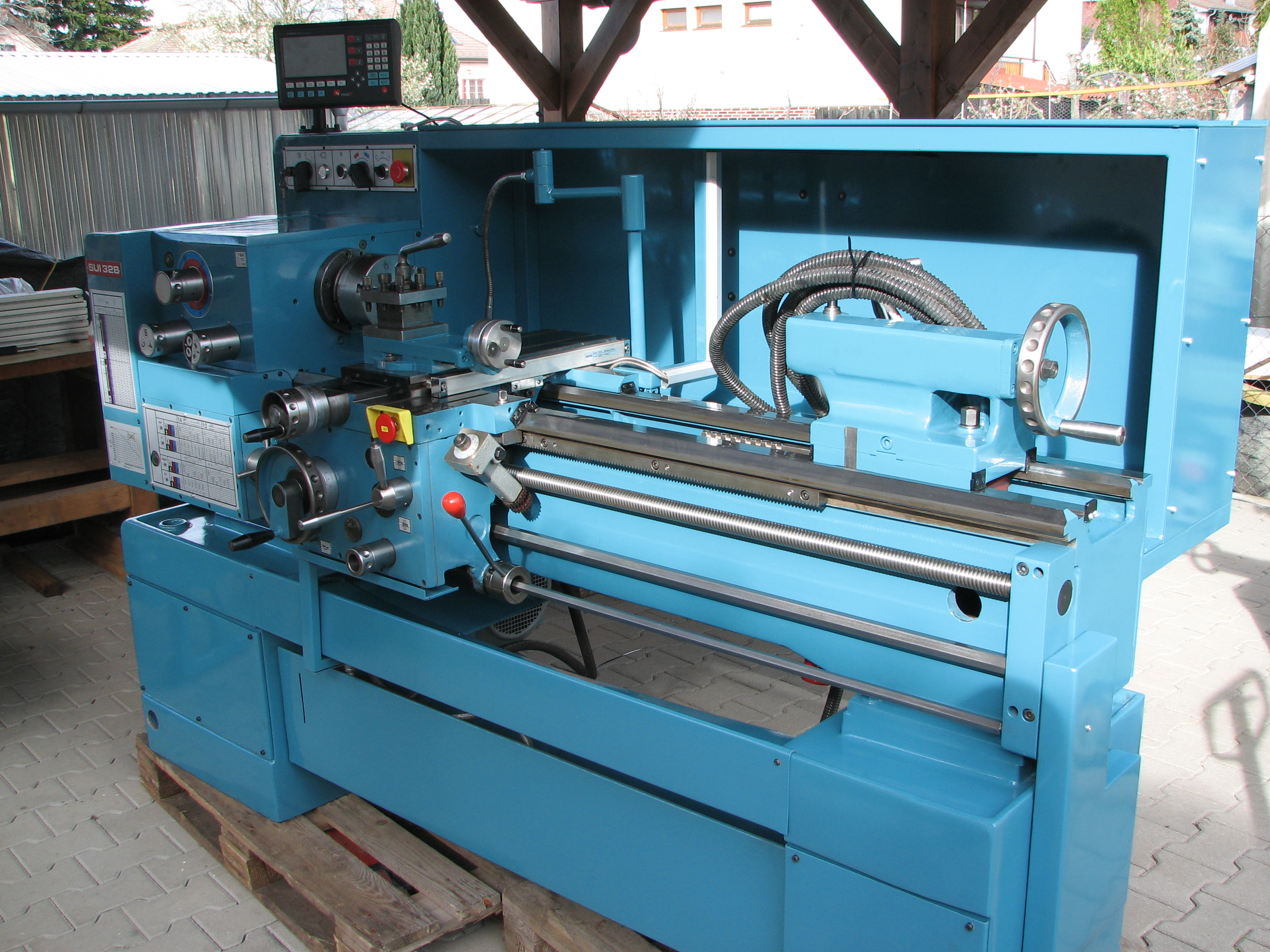

Mladému majiteľovi sa nepozdávali 2 desetiny na 100mm.
Tak sa rozhodlo, že prejde liečebno - ozdravnou kúrou. Pobrusili, postriekali, pomenili ložiská guločkové aj kosoúhlym stykom, špindle, a čo bolo treba.
No a teraz je uz doma. Osadený vyvážený. Zatial šlape na výbornú, k mladého spokojnosti.
Vykurovanie a odvhčovanie zabezpečené.

Chcel by som sa spytat na prvej foto pred opravou nemate tlacitko rychloposuvu a po oprave uz tam je ... povodne nebol rychloposuv ???alebo sa len pusta inak

Pôvodne tam nebol. Rýchloposuv bol dorobený. Motor je (05kW/900ot) je umiestnený v nohe pod koníkom, a cez remenicu napojený na tyč. Ovládacie tlačítko je len namontované ( je tam príprava na tlačítko) + dva kábliky do ovládacej skrine na cievku stykača, pre ovládanie motora rýchloposuvu cez istič B2A/1f. Motor je ešte istený motorovou ochranou.
SUI majú respektívne nemajú rýchloposuv podľa typu stroja a stupňa výbavy akú si objednal kupujúci.

Dobrý den, můžu se zeptat. Mam take tento soustruh a řeším, jak funguje mazání příčného suportu. Po levé straně ovládacího kolečka příčného suportu je olejoznak a dole pod kolečkem podélného posuvu je mačkací čep. V olejoznaku není olej, ale nevím kudy dolít a jak to funguje. Na skříni je ještě jeden, tam olej je a doleva se z boku suportove skříně. Poradíte mi. Děkuji moc

Zatlačiť ten mačkací čep a pobehať niekoľkokrát hore, dole pozdĺžnym suportom až sa naplní ten ten horný olejoznak, je tam taka malá dutina s ktorej olej rozteká po priečnom suporte aj pozdĺžnom suporte. Základ je mat olej v tom dolnom olejoznaku a neucpané kanáliky.

Tlačítko na suporte nefunguje ako pumpa ale ako rozvádzač. V suporte je piestiková pumpa, ktorá je poháňaná vačkou z ovádania pozdĺžneho posuvu a v normálnom stave maže prevody v suportovej skrini. Keď tlačítko zatlačíš a držíš a na rýchloposuv prejdes cez celú dráhu loží, tlačítko otvorí druhý kanál, ktorý plní horný olejoznak a maže aj priečny suport a trapézovú skrutku. musíš mať dosť oleja v suportovej skrini, priechodné kanáliky, funkčný spätný ventil, priechodné sítko na pumpe. Pumpa a spätný ventil je prístupný zospodu suportovej skrine.

Čerpadlo funguje iba ak sa ti fyzicky posúva suport a otáča sa ti ručné koleso pozdĺžneho pohybu. Zatlač čap, zapni pozdĺžny posuv, stlač druhou rukou tlačitko rýchloposuvu a keď prejdeš od vretenníka suportom na opačný koniec, naplní sa ti olejoznak, aj ti vytlačí olej do vedeni priečnych saní.

Ozubený remeň aj kolesami sa menil za nový, starý typ remeňa sa už nedá zohnať.
starý prevod:
nový prevod:
Digitalne odmeriavanie.
Priečny suport:
Pozdĺžny suport pravítko je zozadu na stroji snímač je uchytený cez držiak na priečnom suporte. káble do DRO sú vyvedené cez hliníkovú lištu do energo reťaze umiestnenej v hornej casti krytu. Foto až sa k tomu dostanem.
Ten rýchloposuv vysvetlený vid odpoveď nižšie, foto nemám a už sa k tomu nedá dostať.
cca 3 mesiace
