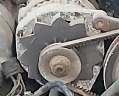

Dnes som pokazil vrtulku na alternátore. napriek snahe, všetko som nastavil ako treba...dačo sa posr...o
jedná sa o vrtulu, ktorá má opačný sklon lopatiek ako bežné altíky zo škody a pod. ďalej je sprevodovaný do rýchla, že točí asi 7-10tis. otáčok/min.
potrebujem vyrobiť novú vrtulku, lebo náhradu som zatiaľ nenašiel. viem ju vyfrézovať z "duralu", ale pôvodná bola z dosť pevného plastu. aký plast použiť? mám len HDPE a ten je mäkký.
potrebujem aby to bolo čierne, od prírody alebo nafarbené.

Já dělal plechovou viz rozvin ,ale to by u tebe asi neprošlo .

Opačnú vrtulku mal Fiat 850 lebo bol ľavotočivý, ale tá bola železná.

Nechat to nekde v Cine vytisknout z nerezi?
Re: aký materiál na vrtulku akternátoru
Napsal: 4. 4. 2024, 9:31
od r4cv
3D tlač z nereze nie. to už radšej obrobím.
zatiaľ som poslal dopyt na POM C, uvidím, čo je dostupné.

r4cv píše: ↑4. 4. 2024, 5:21 no práve, plechovú nemôžem použiť.
Můžu se zeptat proč? A ani z hliníkového plechu?

Je to veterán. Vyrobili ich pár 100ks, presne sa mi to nepodarilo zatiaĺ zistiť. Pôjde to na historické čísla, tak chcem dodržať čo najviac pôvodného.

Ikdyž auto byly v malé serii, byl i motor v takové malé serii? Se mi nezda že by altík dělál někdo takto kusovo, že je to nejspiše "kupovaná" položka.
Předpokladám že to asi tazatel zjištovál, ale pro sichr to zminuji.
