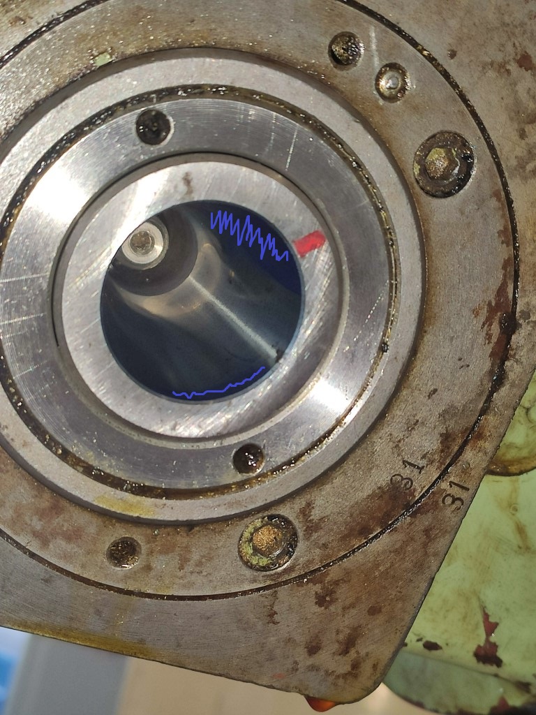

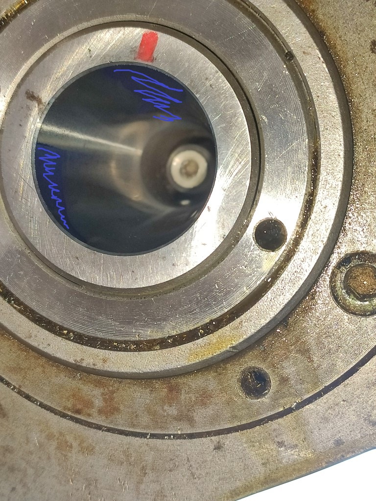

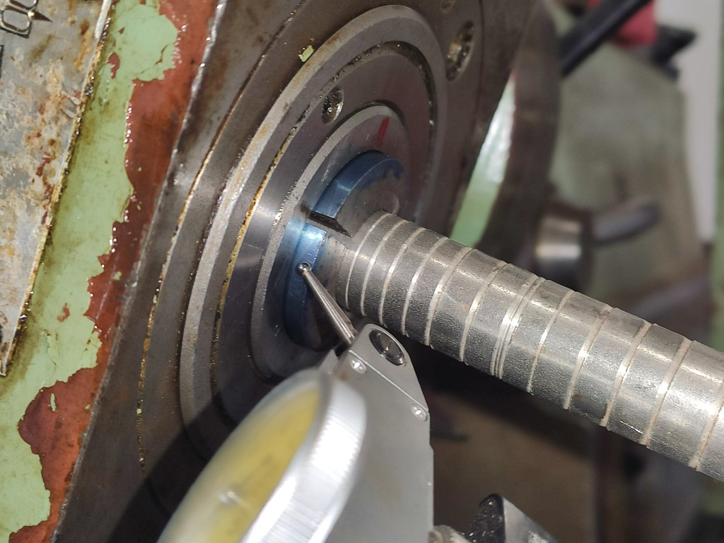

Ahoj, dnes jsem si všimnul, že mi hází nástroje upnuté do ISO30 kleštin. Zhruba 5 stovek u kleštiny, na konci nástroje to bude víc, je to vidět od oka. Dutina vřetena hází do jedné stovky (měřeno na spodku a i vrchu dutiny). V konkrétní kleštině problém není, dělají to všechny. Zkoušel jsem kleštiny s upnutým nástrojem opsat barvou do dutiny. Jedna strana kleštiny se opíše po celé hloubce dutiny, ostatní dvě strany kleštiny se opíšou jen na začátku dutiny. Snad to je patrné na fotkách. Všechny kleštiny se opisují stejně. Dutina je samozřejmě čistá a bez vrypů apod., zcela hladká pohmatu.
Zkoušel jsem i vůle ložisek. Když trochu zaberu na 30cm páce, tak není problém udělat 5 stovek. Ale to by snad s tím házením souviset nemělo.
Netušíte jak to házení vyřešit? Fakt už netuším, jak to srovnat. Že by byly všechny kleštiny stejně špatné?

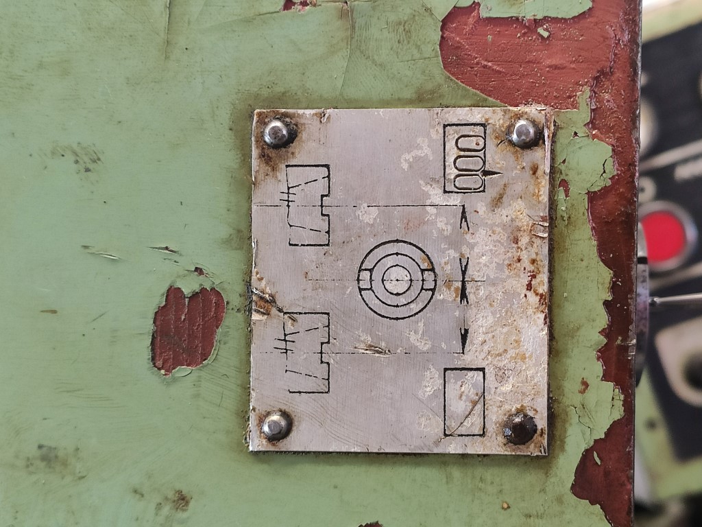

2) Co znamená štítek přinýtovaný zepředu hlavy?

'Na štítku je vyražena poloha os vodorovného a vertikálního vřetene, pokud máš origo příslušenství ke konkrétní mašině. Jestli se takle špatně opisují pořád stejné strany kleštiny i při pootočení v dutině, tak jsou špatné kleštiny.

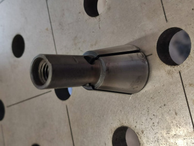

Díky. Kleštiny se nedají v dutině otočit. Na konci dutiny, tam, kam dosahuje vtahovací tyč, vyčuhuje kolíček a zároveň stopka kleštiny má po délce vybrání.
Nějak se mi nechce věřit, že mám všechny kleštiny stejně vadné. Jsou to podle mě originály, co se k frézce dodávaly.

A neopírá se ten kolíček o dno drážky?

Nepřijde mi, že by se kleština jakkoliv šprajcovala o ten kolíček. Jsem malinko v koncích. Náhodou, neměl byste někdo na půjčení zaručeně neházející kleštinu ISO30, co mi půjde dát do rychloběžné hlavy FN32 (tzn. musí mít po skoro celé délce stopky vybrání pro ten kolíček, co je uvnitř dutiny). Budu se k ní chovat jako ke své vlastní :) Dopravu třeba Zásilkovnou nebo čímkoliv jiným vyhovujícím zařídím.

testone píše: 7. 4. 2024, 12:32 A neopírá se ten kolíček o dno drážky?
Taky si myslím, že ten kolíček už někdo dělal nový a je delší. Kleština se o něj opírá a hází. Zkus nabarvit dno drážky v kleštině a uvidíš. A nebo rovnou opiluj kolíček o pár desetin. Výsledek uvidíš hned, dřív než seženeš jinou kleštinu😉

Pravda, to by stálo za pokus. Díky :) Na ten kolíček vlastně ukazuje i ten opis kleštiny do dutiny, kdy se kleština opisuje na straně proti kolíčku.

Kolíček za házení nemůže, zkoušel jsem barvou - nikde na tom vybrání na stopce se neotisknul a přesto kleština hází.
Kdybyste někdo měl na půjčení zaručeně neházející kleštinu ISO30 M12, tak budu moc rád...
