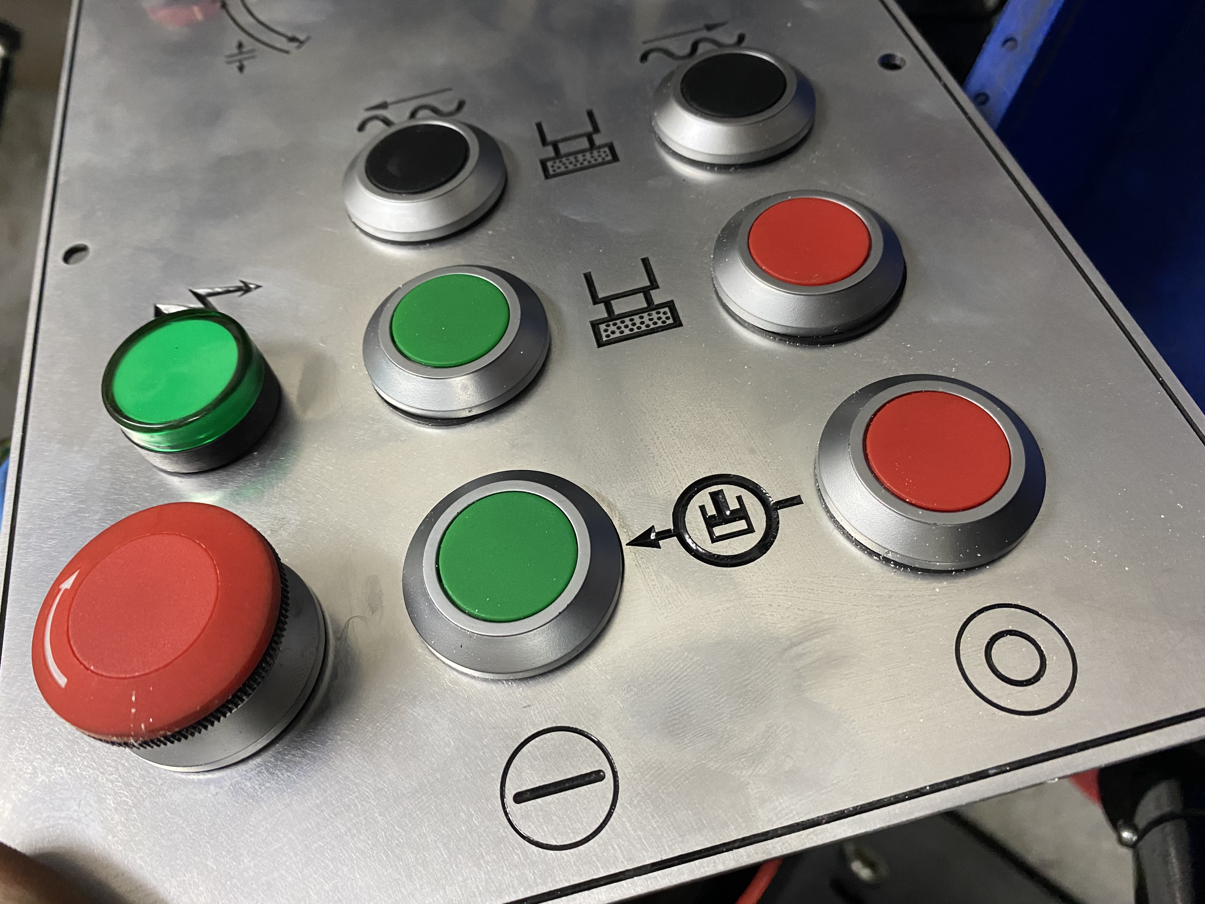

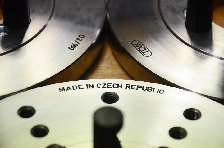

Já to dělám černou lakovkou - takový ten hrubý "fix" - lakový popisovač na železo. :wink: "Začmárám", nechám zaschnout a hadrou vlhkou od lihu opatrně utřu plochu. Je to takové instantní. Co se týče metody laser/gravírka, jsem staromódní, mám gravírku Dofém (Strigon). Je to sice nesrovnatelně pracnější, ale nic není dle mého hezčího než gravírovaný text zapuštěný barvou. Nehledě na gravírování do všeho možného (plast atd.) a zapuštění barvou dle libosti.

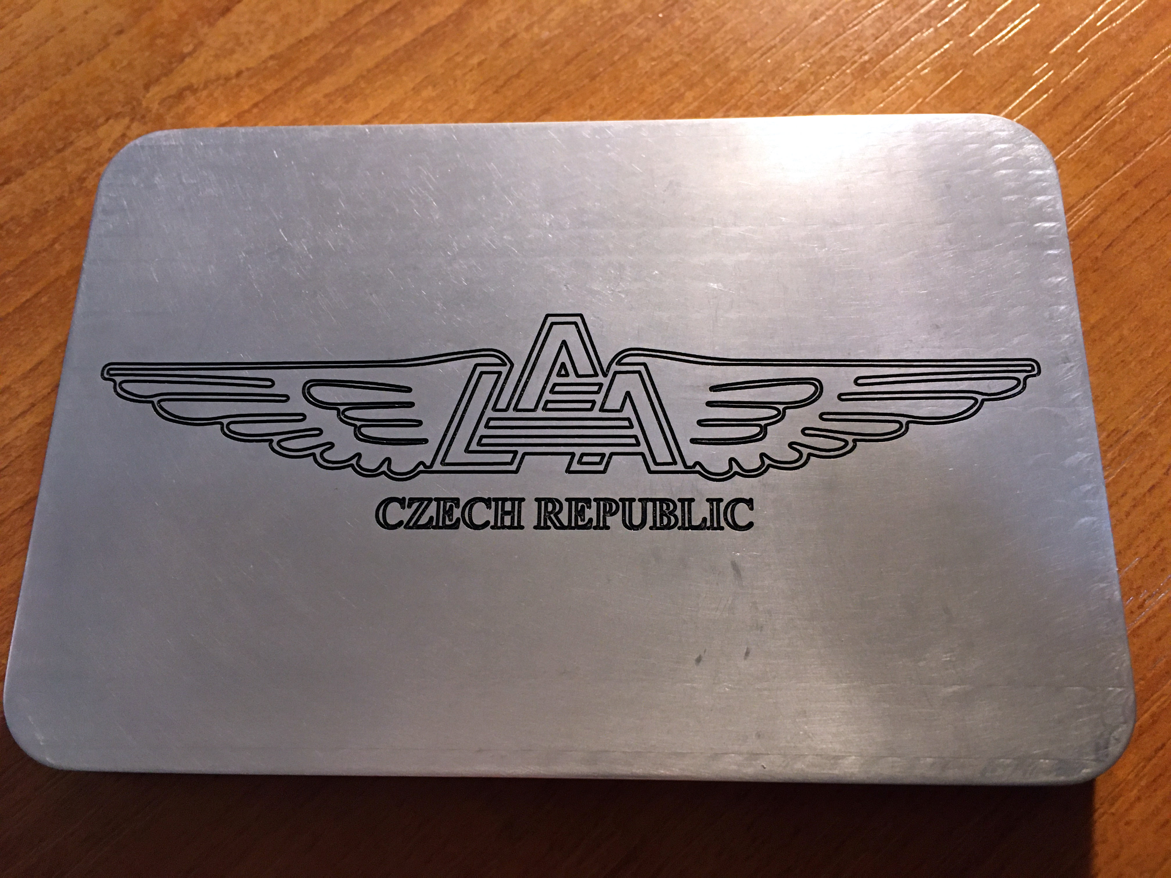

https://www.gravirujeme.cz/barvy-na-vyplnovani-gravury/
použivám tohle....zustane ta barva taková gumová takže se nevymele z té gravury...sem spokojen

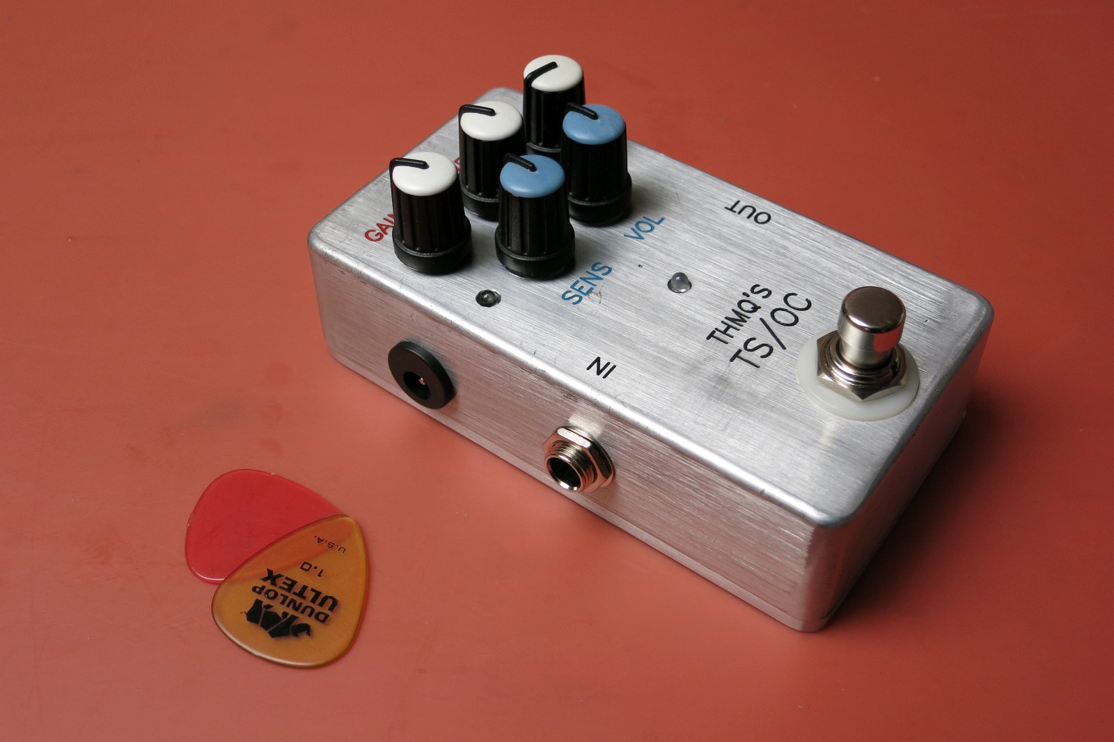

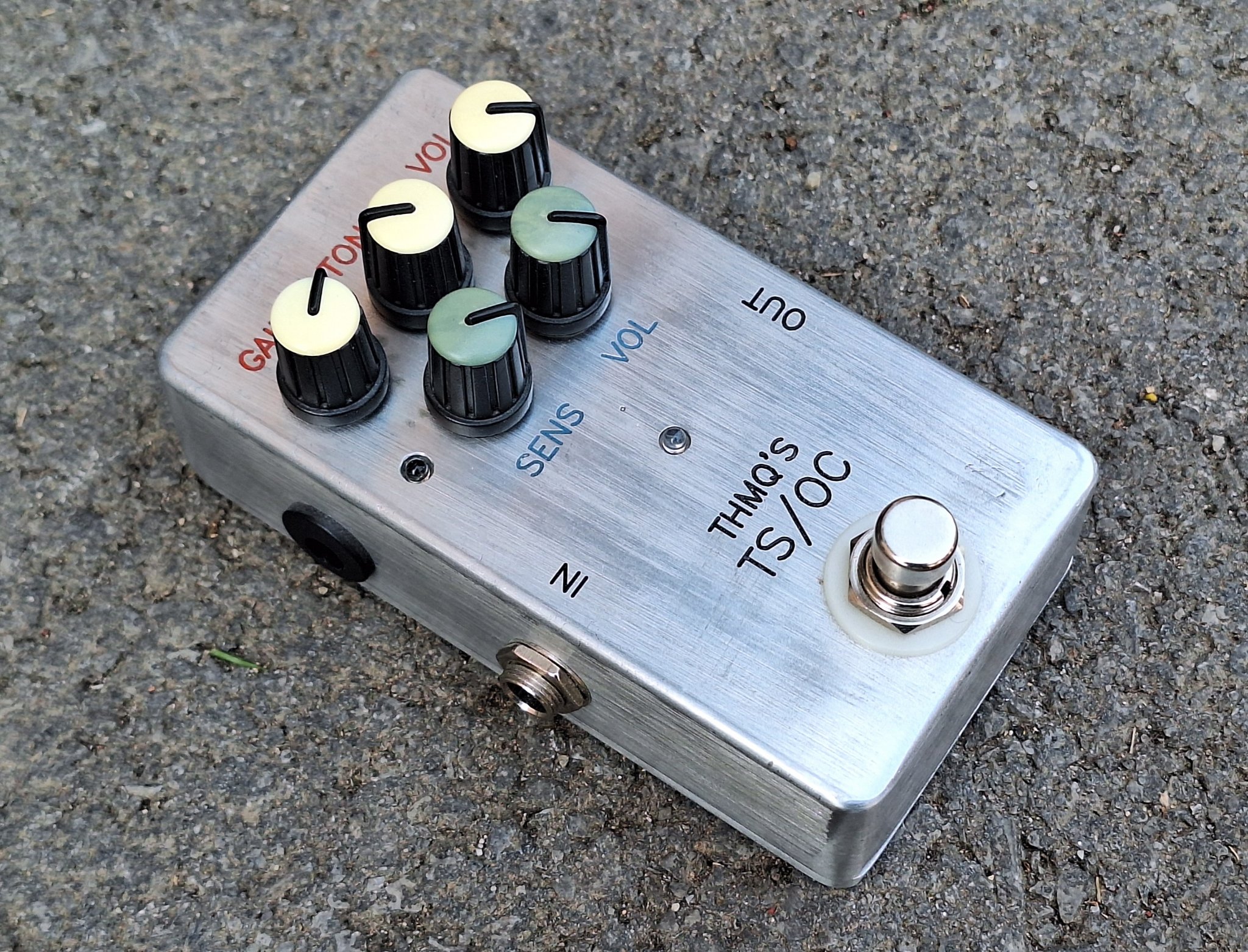

Co přesně myslíš? Že je odgravírované pozadí textu? A barva má být na tom pozadí nebo na textu?
Btw. mě tam i po skoro devíti letech stále pěkně drží laky na nechty, čínské čudlíky vybledly víc :)

Ano. měl jsem na mysli když je pozadí odgravírované, text vystouplý a barva na textu.

Hmm, to se zas tolik nevidí a požadavky na tu barvu (hlavně otěruvzdornost) jsou pak o dost jinde, řekl bych.. i samotný postup barvení.
