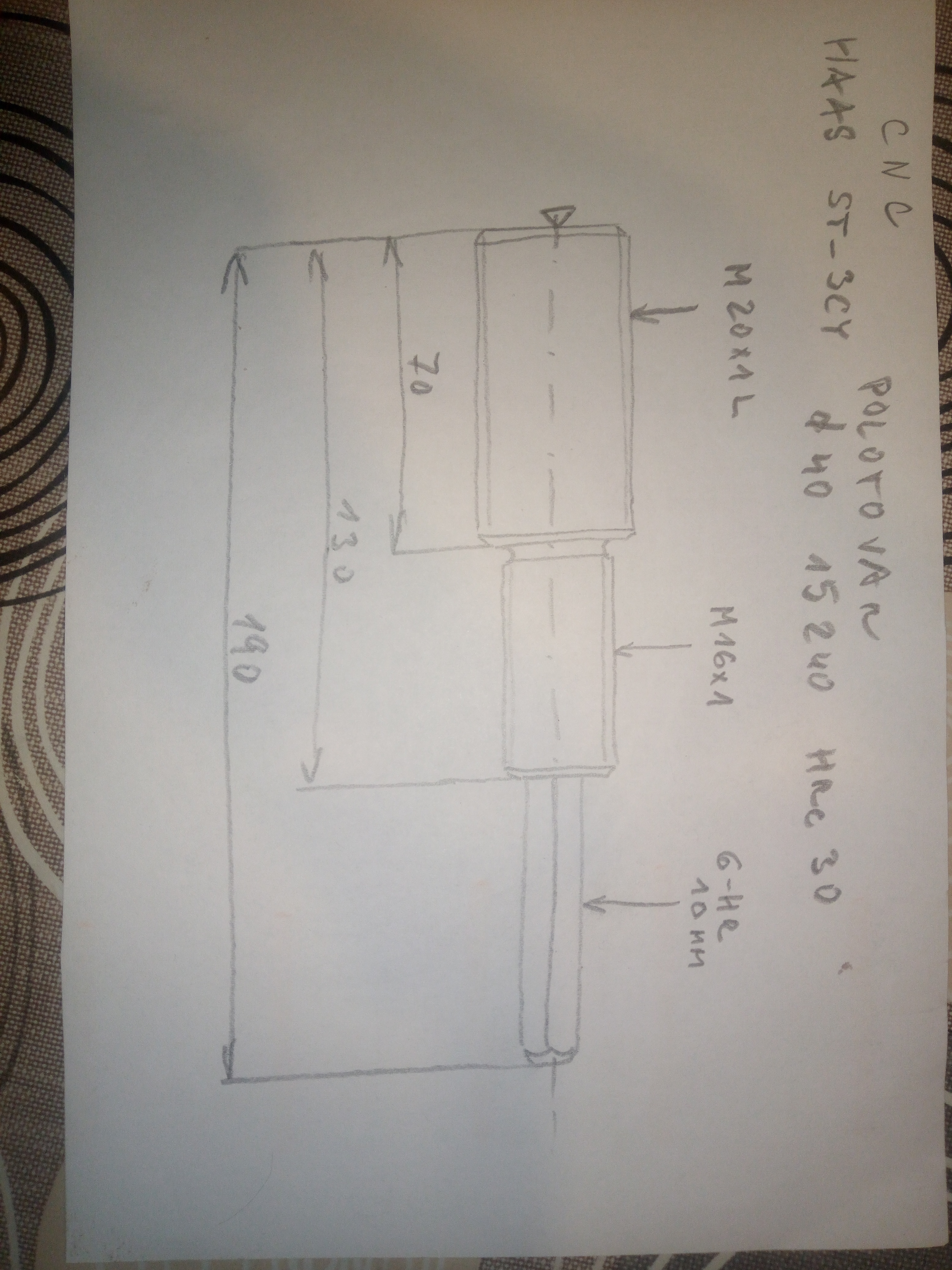

Potřebuju poradit s obráběcím časem, technologii jsem nedělal, živil jaem se 20 let konstruktéřinou.
Borec na cnc haas dnes tvořil 2ks komplet přes 3hod. Program byl už z minula, jela se dnes oprava (nová výroba) za špatné kusy. Na klasice soustruhách jsem 11 let točil.
Dejme tomu, ustavení kusu, nástrojů, najetí 0, 20min?
Jel bych zleva, důlek, sjet čelo, vysunout potřebnou délku, opřít hrot, sjedu na 5? Špon na hrubo povrch, pak pr 20 na čisto, pr 16, zápich pod pr 16, závity, nakonec poháněným nástrojem ten 6hr, sražení a odpíchnout. Tak bych to jel já, odhad času 20min na cnc?
Třeba míň bych tipoval.

A vcom je teda problem? Ked uz to ma nastavene tak si len pozri cyklovy cas na odladenom programe...
ked som daval nieco externe zvarat tak ich technolog vyratal cas 6hod. Takze zvarac to tych 6 hodin "poctivo robil" , to ze u nas a a este v inej dalsej firme to chlap zvaral 2hod nikoho nezaujimalo, proste aka je norma, taky je cas 🤣

Ty časy se budou hodně lišit podle organizace pracoviště a typu držáků. Pokud máš indexované nástroje // přesná poloha // je stejně dobré je překontrolovat. Pokud se na stroji střídá víc lidí je to nezbytnost.
Další věc je ustavení podavače // přidržovače // tyče materiálu. To zabere docela dost času.
Obecně bych na přípravu čas okolo hodiny viděl jako přiměřený. Strojní čas si zjistíš ze systému, ale počítej na první kus několikanásobek nežli to nakoriguje.
Čím měřil ty závity ? Má ty měřidla "u zakázky" nebo je hrabe někde ve skříni, nebo v nějaké výdejně. To všechno trvá !
Asi bych ho za ty tři hodiny moc nepodezíral. Vždycky zákazníkům říkám " První kus Vás stojí 1000 korun a každý další 12,60."

Realne tam 20min nemas co robit, to je jasne, ale ako pise milan, prve kusy trvaju, obzvlast ked prehadzuje upnutie, nastroje...
Tiez obcas hodinu nastavujem a obsluha hodinu robi, a este ked je obcas den blbec, tak to trva 2x dlhsie ako zvycajne...
cyklovy cas mas na haase vpravo dole na displeji - cas posledneho cyklu tam je napisane

Podle mě jsou 3hod adekvátní čas, kusovka prostě trvá, na klasice stejně jak na cnc. Jestli dobře vidím, je potřeba to udělat na dvě polohy - 6hran, závity, otočit, zarovnat, navrtat. Když se daří, určitě by to šlo i rychleji, ale stačí aby se něco "podařilo" a čas jen letí. Mě by zajímaly taky ty měřidla, zvlášť na tu L. Protikus ? Kolik kusů se udělalo celkem, aby byly ty 2 dobré ?

Dělalo se 5ks, na oba závity jsou kalibry.
S pgm a výrobou byl napoprvé na 3h, ok, beru.
Ale aby opravu jel další 3h, když už ví jak a pgm má, tak to nějak neberu. Ale třeba se pletu... :?

To máš těžko, pokud si zvyklý z klasiky, tak ti to přijde jako nesmyslný čas, ale ono konkrétně toto by asi bylo rychlejší udělat na té klasice - protože chytneš za mašinu a hned děláš. Na tom cnc je všecko takové rozvláčnější, napsat program je řekl bych to nejrychlejší, ale upnout to, zvolit a naměřit nástroje, to všechno trvá a je to krom konkrétní mašiny taky silně závislé na tom, cos dělal předtím. Někdy jedněma nástrojema uděláš několik zakázek, když se ti to sejde nebo když máš možnost si to zorganizovat podle sebe a trochu přemýšlíš. Ale typicky pokud někdo přijde do rozdělané práce - tzv. systém "všeho nechat a nahodit tohle", tak ten čas na seřízení je klidně X-násobný. A i když celkově je kvalita (přesnost, povrchy) kusů ve výsledku lepší než na té klasice, na čas při pár kusech by ta klasika asi vyhrála. Pokud by se dělalo (tedy fakturovalo) aspoň 10ks, už to vychází úplně jinak. Přesně jak píše Milan.
