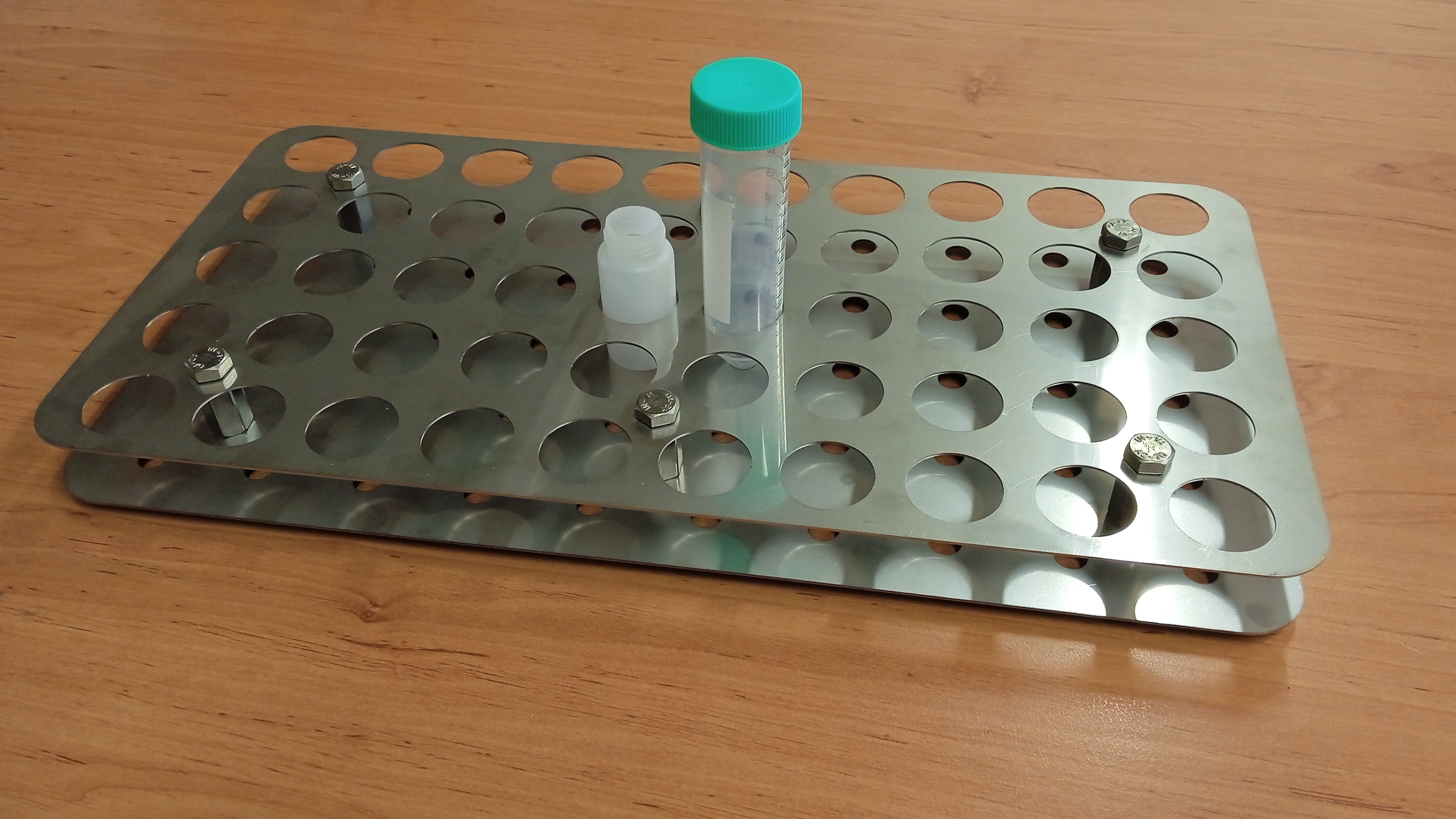

chtěl bych vyrobit stojany na zkumavky. Síla 1 mm nerez. Nemělo by to mít otřepy, aby se plastové zkumavky nedřely. Na fakturu. Potřeboval bych 4 ks od každého plechu, ale v závislosti na ceně možná i víc. Byl bystě někdo ochotný to vyrobit? Nebo mi poraďte, kam se obrátit. Vím, že sem někdo dával link na kalkulačku, kde se nahrál soubor a vyplivlo to předběžnou cenu.

https://www.idilna.cz/cz/
to je asi ten odkaz.
ale kvalita a bez otrepu, nevim nevim :-)

Ahoj, otřep bych si asi i zbrousil (vibračka, pásovka), pokud bude viset od řezu dolů do plochy.
Nechce se do toho tady nikomu? Do té kalkulace nemůžu dostat výkres, ptotože to čmárám ve free fjůžnu a ten mi nedovolí export dwg ani dxf. Nedá se to z něj nějak dostat :?:

dej sem tu prilohu v f3d, nebo co to fusion ma a ja ti vratim dxf. alespon mi ta placena verze k necemu bude :-)

50ml falcon nerez v10_f3d.dxf

Díky za export, konečně mi z toho vylezla i cena. Asi to tam i objednám.

Něco takového ? :wink:
Jo nerez ? tak to nech někde vypálit laserem.

A je to, díky za rady. Má to i slušné okraje, takže žádné další úpravy :wink:
