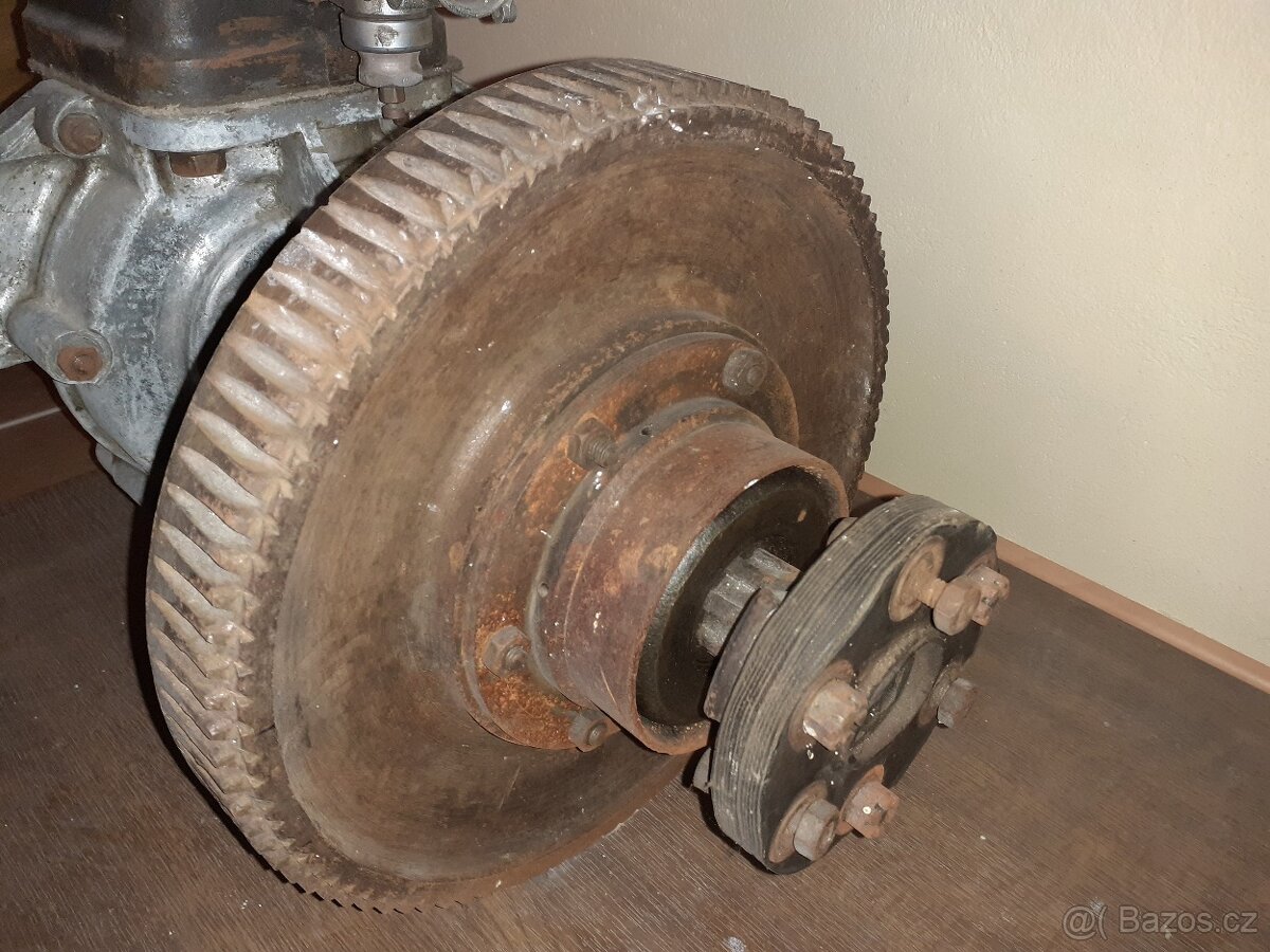

Prosím o odezvu na následující potřebu. Mám setrvačník a je na zubech KO (ne že by chyběly, ale jsou omleté). Tudíž bych potřeboval repas. Tuším možnost dovařit zub po zubu a pak vysochat nové ozubení. Druhá možnost, kterou jsem také viděl realizovanou - setrvačník do třičtvrtě ozubení stočit a nalisované nově vyrobené okruží se zuby (tedy prstýnek o tlouštce cca 30 mm a obdobné výšce, celkový průměr 300 mm).
Přikládám ilustrativní foto setrvačníku. Prozatím v rovině diskuse (nicméně reálná poptávka), s možným zhotovitelem bych řešil detaily jako modul, počet zubů, přesné rozměry (případně alespon parciálně, tj. dovaření či obrobení již navařeného, či výroba okruží s ozubením).

odhaduju z fotky že je to ozubený věnec nějakého motoru do kterého zapadá starter
zapomeň na to že by to někdo navařil a pak na tom obráběl ozubení na nějaké odvalovačce
nelze z mnoha důvodů
maximálně tak sochat flexou
zbývá ti několik možností
1) posunout pastorek co do toho zabírá až do zdravý části zubů
2)celý to soukolí znova spočítat a buď to nechat vyrobit nový, nebo pokud je to dostatečně silný tak zuby utočit a za tepla natáhnout nový ozubený věnec
tak se to běžně dělá, je to tak na téměř každým motoru
že by to bylo v kuse je velmi neobvyklé
3) stočit zuby a napastit tam nějakej hotovej věnec z něčeho běžnýho
pak tě stejně nemine nějaký počítání a měření osový vzdálenosti a tak

Díky za komentář. Ano, je to z jednoválce cililinka, opět jsem dostal chuť se dále posunout, a ano, zapadá do věnce pastorek ze startéru.
Nápad kus utočit a posunout startér by byl nejjednodušší, nutno vyzkoušet rozměrově.
K oběma mým návrhům - obě realizace opravy jsem viděl, tzn. jak navařeno a (jak mi bylo řečeno majitelem) poté vyšťoucháno, tak nové okruží. V obou případech ale realizace před X roky v již neexistujících firmách.
Nemaje zkušenost ani dost znalostí, jaký mám řešit v případě okruží materiál či následné zušlechtění? dle stavu toho původního omačkaného bych řekl že to nijak zušlechtěno nebylo a materiál také úplně odolný nebyl.
to že to někdo vyšťouchal do svaru je možný
zkur... při tom několik nástrojů který pravděpodobně platil jeho zaměstnavatel
nech si někde vypálit z tlustýho (15 mm??) plechu mezikruží, třeba pr. 300x350 mm (čísla jen pro ilustraci, vymyslel jsem si je)
do toho prostředka zbylého kola pr. 300 se zápalem si ještě nech vypálit díru pr. třeba 200, aby to šlo dobře upnout do soustruhu
pak ty dvě mezikruží poheftuj k sobě tak, aby byly o celou tloušťku přesazený
pak tenhle svařenec můžeš na obyčejným soustruhu dobře stočit ze všech stran, vč. vnitřní strany která potom přijde nalisovat na stočenou plochu na setrvačníku
utočíš zároveň ztvrdlej povrch po pálení venku i uvnitř i na bokách
necháš si tam jen místo kolem heftů na finální upíchnutí
pak necháš na tom celým svařenci udělat ozubení (spočítat a změřit podle původního, zkontrolovat na osou vzdálenost, počet zubů pastorku atd)
po ozubení upíchnout od středu
stočit setrvák, přídavek pro nalisování věnce tak 0,15 - 0,2 mm
věnec ohřát izolatérským hořákem na nějakých 250° (až obrobené plochy zmodrají,viz "nabíhací barvy"
vzít věnec do kleští a nasadit ho na setrvák
nechat vystydnout
hotovo
běžné tlusté plechy jsou z S355, na ten věnec to není třeba nijak zušlechťovat, pokud to bude správně spočítané a vyrobené (osová vzdálenost atd atd) tak tě to přežije
existují i tvrdší plechy, je to zbytečný

Vence se prodavaji jako nahradni dil v mnoha rozmerech,stocit,za tepla nasadit vhodny venec a upravit pripadne vyrobit novy pastorek.Nejjednodussi a nejspolehlivejsi reseni.
vyrobit novej pastorek je podstatně složitější než věnec
drážky na vysouvání, tep. úprava, broušení.....
Věnec se dá někde koupit podle rozměrů?
Kde?
Modul?
třeba Felicia (90 leta). má modul ozubení nějaké necelé číslo (2.345 nebo tak něco, už si to nepamatuju)
když takovek pastorek napastíš k věnci s normalizovaným modulem třeba 2,5, tak to dopadne přesně tak jako je to na tý fotce nahoře
mimo nějaký fatální chyby tohoto typu nevidím důvod, proč by to původní ozubení dopadlo jak dopadlo

Veniec s vonkajším rozmerom 306,6 nieje až tak ďaleko od toho rozmeru čo udávaš.
Ešte nájsť vhodný pastorok a je to.

děkuji opět za diskusi.
K doplnění, když se téma diskutuje, jak jsem psal výše, je to setrvák z aerovky, tzn takto uspořádané (motor, setrvák, startér = to v lovém dolním rohu obrázku se zářezem pro setrvák ) ...
jen bylo vícero startérů, tomu i různý modul zubu na setrváku, např. tento Bendix, který je na poškození zubů nejhorší z podstaty svojí funkce (když se tu diskutovala výroba pastorku)

ja som síce mimo obor a nechcem to u pleveliť, ale keď sa tu spomínala možnosť posuvu pastorku tak, aby zaberal do "zdravých zubov", nedá sa to zotrvačníkové koleso otočiť naopak?
kdyz si clovek klikne na detail ty prvni fotky, tak je jasny, ze otocit nejde
