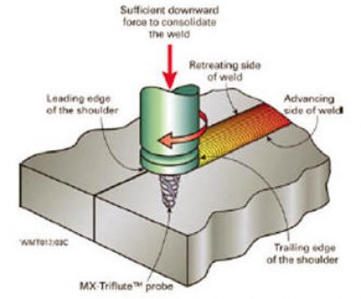

BTW ... zajimava technologie je napr. vyuziti CNC frezky pro svarovani : Friction-stir welding (FSW)
http://www.youtube.com/watch?v=jCe8-QYKZf4
