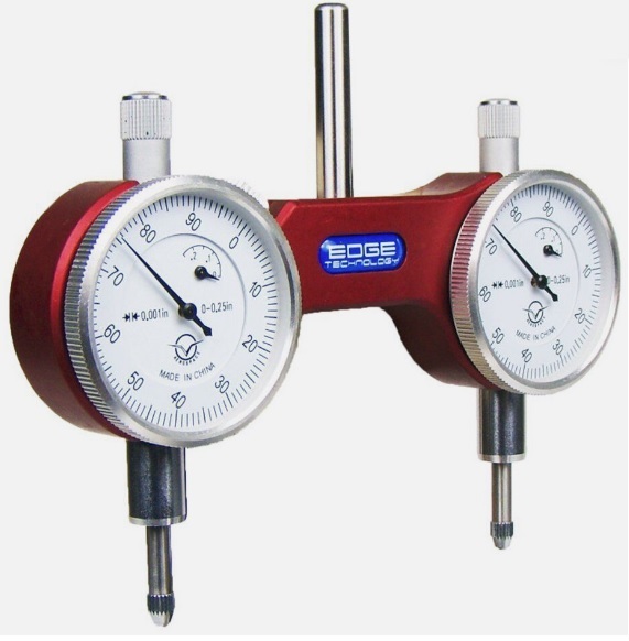

Raději hned dám obrázek:
Říká se tomu různě a dělá to víc firem, tenhle se prodává jako "Mini Pro Tram Bridgeport Head Square End Mill Spindle CNC Router Milling Edge Technology".
Nemáte někdo něco podobného na prodej? Dík za odpověď!

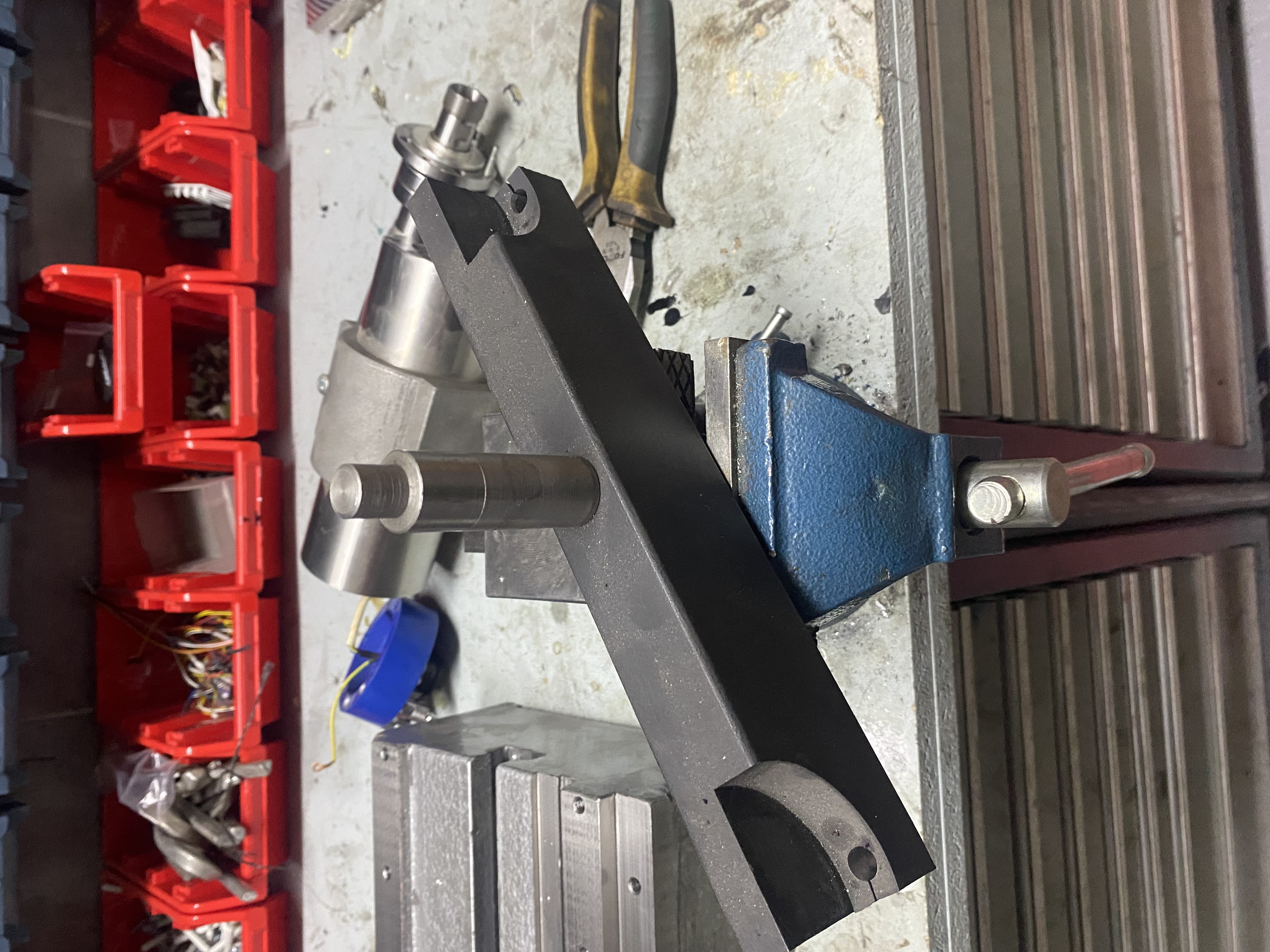

No ja si to vyrobil ze stareho magnetickeho stojanku, teda jen z jeho tycek, no a mam tam teda jedny hodinky ne dvoje, inspiroval me kamarád. Funguje v prime klestine, srovnano za chvilku.
Je to tady někde na foru jako fotka, naklady nula :)

Prace na chvilku..kus zeleza z regalu

Mě by zajímalo jestli je synchronní i okruží aby se nastavila nula na obou najednou ?

Ne to okruží je na každé straně samostatné. Myslím, že namontovat tu ručičku na obou stranách stejně by byl obrovský problém. Takže nastavíš jednu a pak druhou stranu.

Do vřetene mám upnutý trn pr 16 na nástrčnou frézu a na něm je svěrně ramínko z hliníkového profilu 30/30 dlouhé asi 150 mm a na konci jsou hodinky.
