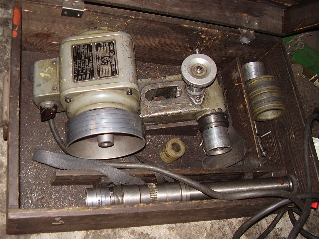

Ahoj, nemáte někdo prosím manuál k této brusce? Děkuji.

manuál nemám a nevím na co by si jej potřeboval. Pokud dobře vidím, tak je to přídavné zařízení k soustruhu na broušení otvorů. Zařizení upneš místo čtyřnožového držáku nožů, podložíš tak, aby byl střed vřetene v ose vřetena soustruhu. Pak ještě vyrovnáš osu vřetene brusky do roviny s osou vřetena soustruhu. Upneš trn s kotoučkem, orovnáš kotouč diamantem a pokud alespoň trochu víš jak se brousí, tak brousíš. Mám dojem, že v manuálu tohoto zařízení není o vlastním broušení nic popsáno. Ještě tam máš prodloužené vřeteno na větší a delší otvory. To můžeš namontovat místo toho co tam je. Pokud si pamatuji, tak jemné přidávaní do záběru se děje kolečkem na tom přídavném zařízení. Vřeteno je výstředné a otáčením kolečkem se posunuje do záběru. Ještě bych doporučil správně zvolit řemenice, aby nebyly pro velký kotouček nepřiměřené otáčky. Příslušné řemeničky by měli být součástí zařízení.
Jak tak koukám, dalo by se to použít po úpravě upínání i na jemné frézování na CNC frézce.

Ahoj, díky za odpověď, toto jsem celkem věděl, mě by spíše zajímalo jak vypadají upínací trny pro větší brusné kotouče na broušení vnějších povrchů. Mám k tomu jen sadu 5ks na brusná tělíska o průměru cca 10-20mm na vnitřní broušení.Pokud by někdo měl alespoň fotku. Díky.

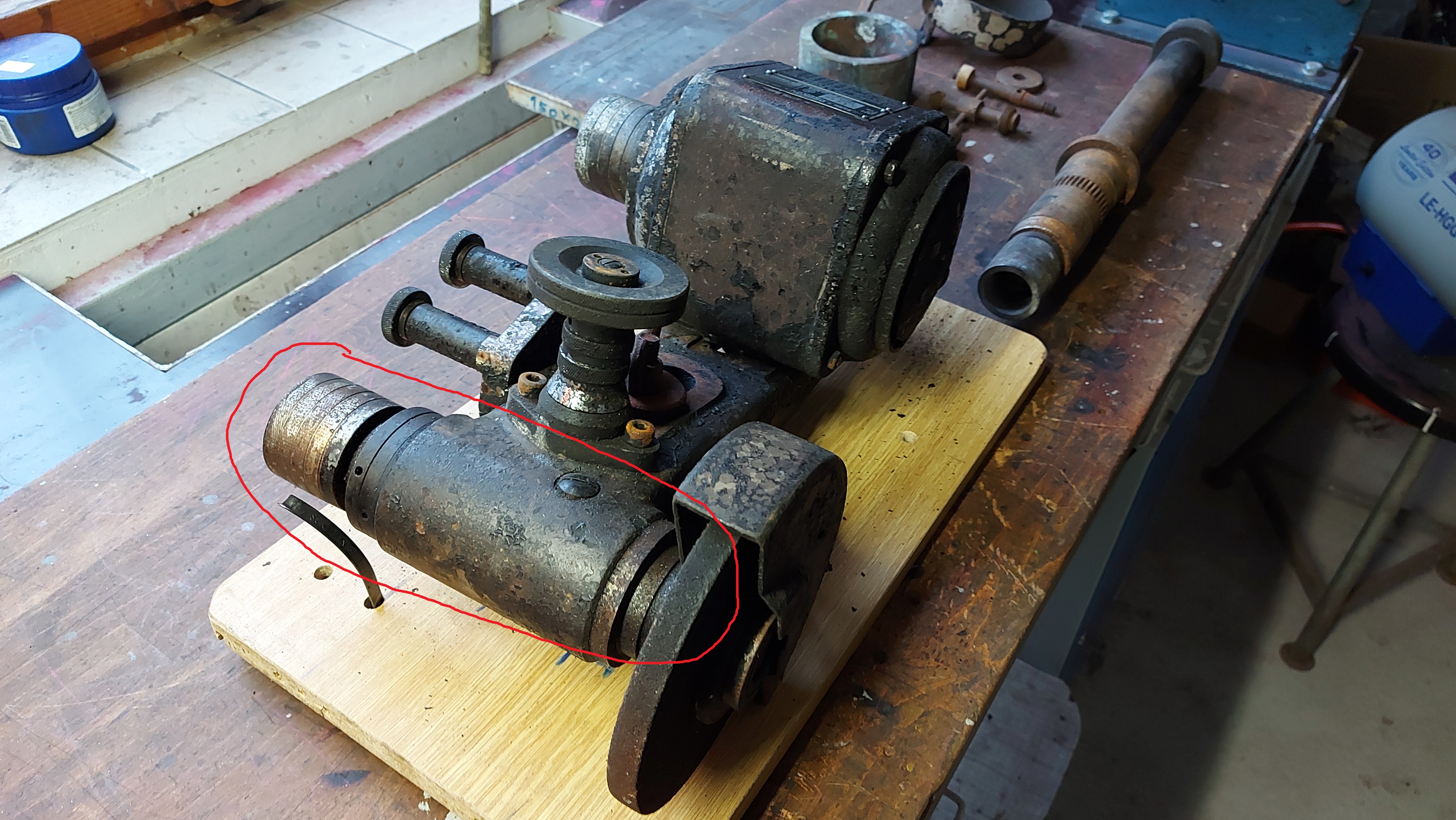

Ahoj všem,
Nevíte prosím jaká jsou ložiska v zakroužkované části? Jsou tam 4, mají asi nějaký plastový koš a jejich označení je asi L417 - nejde to vůbec přečíst ani na jednom.
Díky
Jakub
