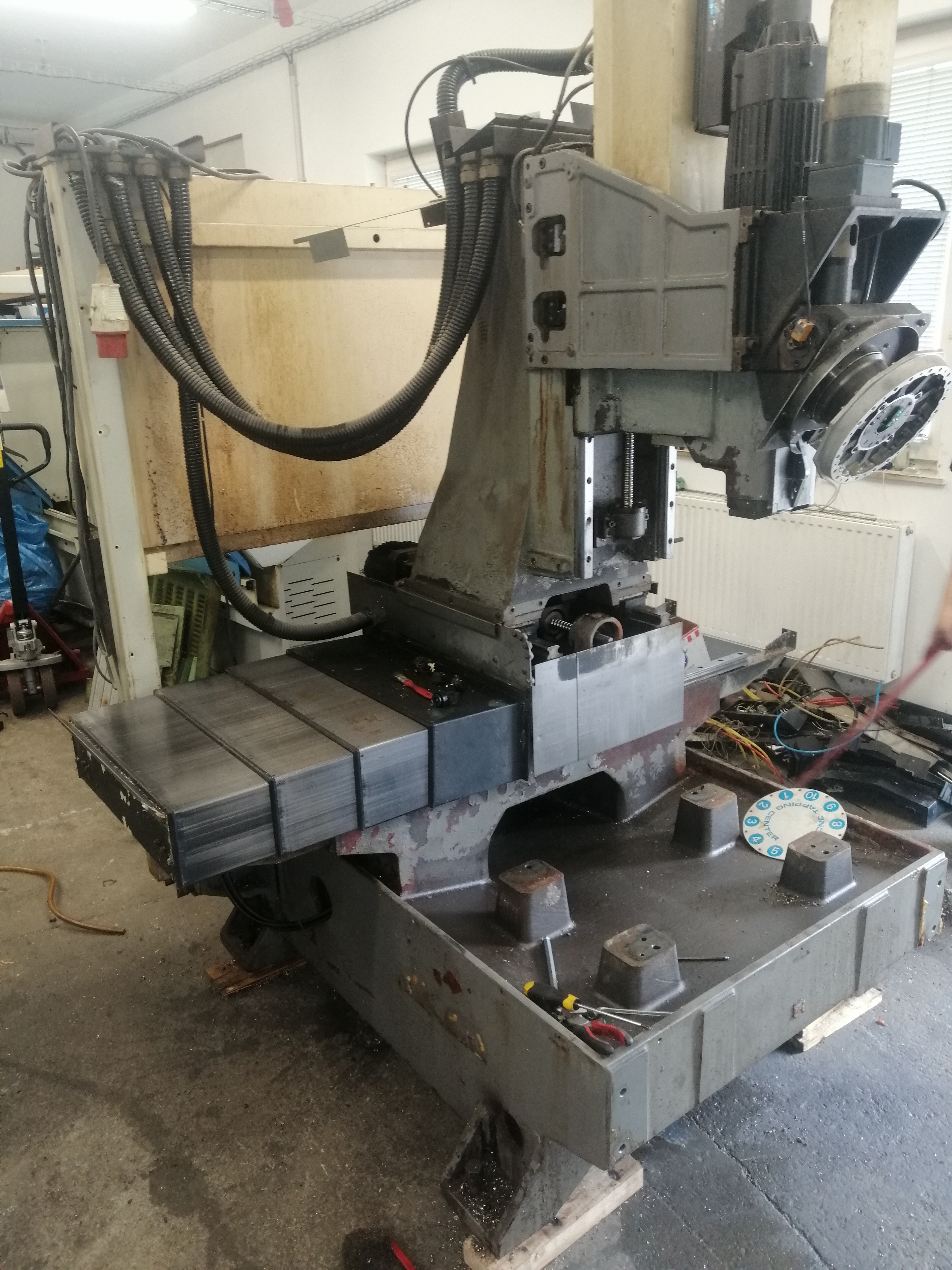

Zdravím... Pracujem na retrofite Brothera, postupne uverejním fotky ako som na tom...

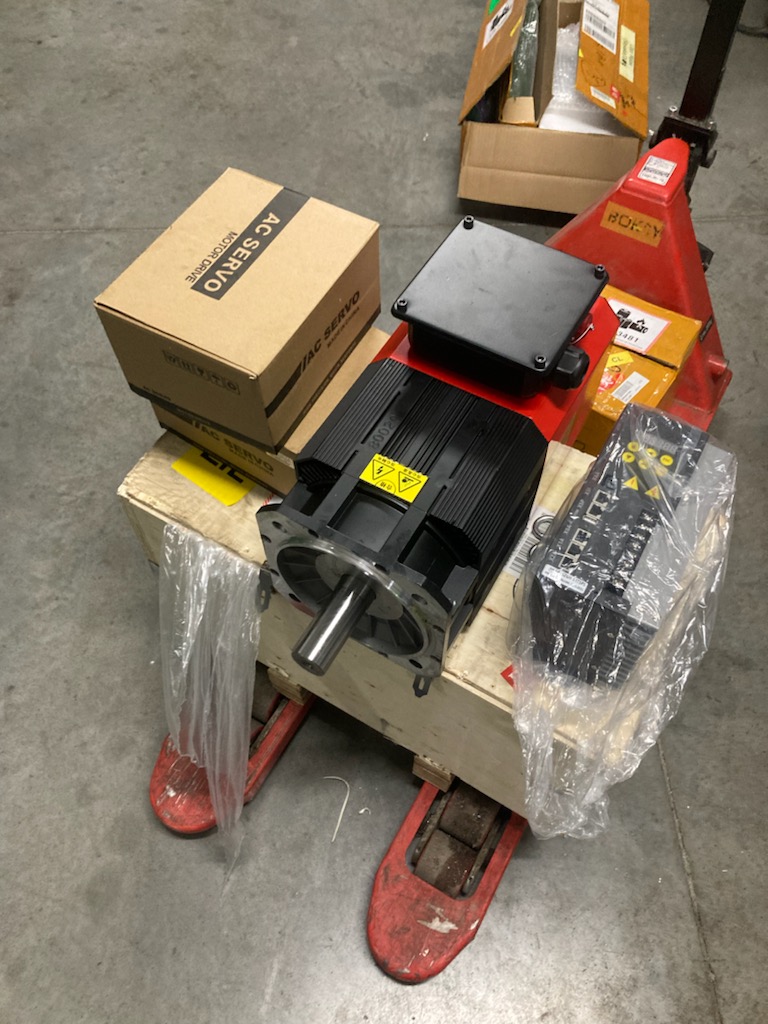

Dával som novy riadiaci systém, všetky serva aj drivery aj nový vretenovy motor s driverom... Sanyo denki serva aj drivery mi všetky ostali, ak by mal niekto záujem, veľmi lacno ich predám...
Na prvej foto je stoj keď som ho kupoval, kapotáž sa zhodila... A paleta s dvoma stola my sa zložila..

Co jsi pouzil.za novy motor na vreteno?

5,5 kW spindle servo motor od szgh

Posli link a parametry. Vidim tam motory do 3000 ot. a to je malo. Rad bych to doporucil kamosovi jako alternativu k origo.

To je do 8000 otacok... Na stránke szgh to majú pod servo spindle systém

Ja bych potreboval 10 000
A tohle co mas je opticky mnohonasobne vetsi nez tam je ted. Jak to v porovnani velikosti vychazi u tebe?

Tak je väčší... :) bol tam originál 3,1kw 6000 otackovy... Ale vojde tam, tak som sa rozhodol ze radcsej dám silnejší... Dal som aj na Z osu o dosť silnejšie servo, aby to potiahlo bez problémov aj váhu toho motora... Ma 57 kg, ten predtým mal tak 35... Ale myslím ze bude ok..
