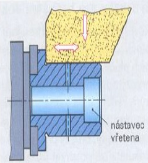

U té zakázky nepíšeš jak to budeš upínat. On je pak docela problém s kvalitou // stejné rozměry // polotovarů a případným najížděním "na čelo". Asi by bylo lepší brousit to metodou "šikmého kotouče" :
Ale to se dá zvládnout i amatérsky.

K těm hrubovacím kuželům na kotouči. Ano také se to používá, ale spíše u broušení na plocho. Pokud brousíš k čelu, tak max malý radius.
Jak to tak popisuješ - neuvažoval jsi o centerlessce ?

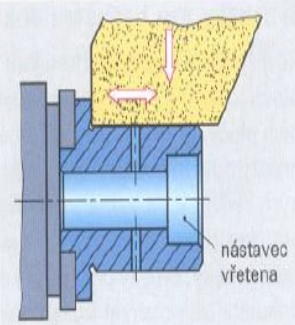

Je to jenom tip // záleží na kusu, materiálu ... // Možná zkus zapichovací broušení :
Zapíchnout u čela a pak vedle směrem ke koníku. Na finále nechat tak 0,02 a přejet to tam a zpátky.
