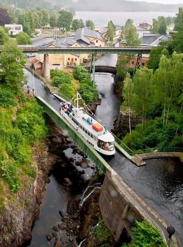

Na kolik musí být dimenzovaný most po kterém jede ta loď?
Jen na hmotnost vody, nebo i s hmotností lodi a vody?

No tak jen na tu vodu neeee? Když tam není loď, je to plný vody. Když tam je loď, tak tam je voda + výtlak tý lodi kterýžto se rovná objemu vody lodí vytlačený.

Jenze ta voda o kterou se zvedne ta hladina zase vytece protoze ten most neni uzavrena nadoba. A hladiny se vyrovnaji do puvodni vysky. Lod/nelod.

Ale vážně. Protože tam bude nějaký přepad který udržuje hladinu na jedné úrovni, tak most musí být dimenzován // samosebou na příslušné násobky // na hmotnost vody.

No to právě kvuli Archimedovu zákonu se zde jedná jen o hmotnost vody - a to platí ve zdvižích, kde je nádoba uzavřena.

Statické zaťaženie vodou na plný profil a dynamické zaťaženie nerovnomernym prúdením pri plavbe a pri pôsobení vĺn.
Naviac sa tam môžu vyskytovať riečne sedimenty s hmotnosťou dvojnásomnou oproti hmotnosti vody. Samozrejme k tomu koeficient bezpečnosti.
